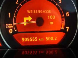

X555
Endlich! Der Gentleman fährt wieder! Nach 70km Fahrt ohne Unterbrechungen kann man davon ausgehen, dass der Wagen nun ohne Fehler läuft. Die Ursache war ein blankes Pluskabel, welches einem Marder anscheinend sehr gemundet hat. Da es keinen Schaltplan gab mussten sämtliche Schwachstellen überbrückt werden indem Ersatzkabel gelegt wurden.
Jetzt läuft die Benzinpumpe ohne Probleme und auch der Gentleman fährt wie man es von ihm erwartet.

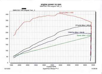

Wed Dec 13 16:21:09 CET 2023 |
X555
So nun ist die Motorleistung des Gentleman gemessen wurden. Zum Leistungsprüfstand ist zu sagen ,dass er bei 6300U/min abregelt.
Es wurde bis auf 219,6 km/h beschleunigt.
Bei ca. 4300 U/min wurden 408Nm gemessen und bei 6000 U/min 303,4 PS.
Für eine Fahrzeug mit 905.000km sind das super Werte, was auch vor Ort bestätigt wurde!

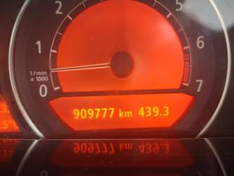

Sun Dec 31 10:52:02 CET 2023 |
X555
Nun sind doch noch im alten Jahr ein paar Kilometer dazu gekommen.

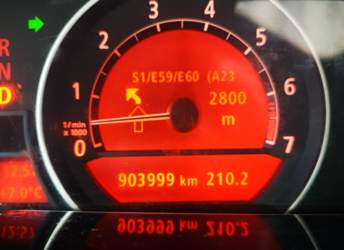

Es wurden wieder ein paar Kilometer gemacht ,aber leider nicht die geplanten 2-3000. Zuviel Hindernisse wie Schnee ,Eis und Demos!
Heute nach 10km gab es zwei kurze Motoraussetzer ,2-3 sec wurde kein Gas angenommen dann bis 100km keine weiteren Probleme. Auf dem Parkplatz beim Rückwärts einparken ruckelt es ,Motor ging aus und die Automatik sprang auf N. Nach eigener Wartezeit wieder gestartet, Motor auf maximal 4000U/min gedreht ,dann nach ein paar Sekunden ein Drehzahlabfall ruckeln im unteren Drehzahl Bereich und Motor ging aus.
Motor ist bei Startversuchen immer wieder angegangen ,manchmal konnte man bis 4000U/min hochdrehen ,manchmal war schon bei 1000-1500U/min ein Ruckeln da und der Motor ging aus!
Was kann es sein? Die Benzinpumpe bestimmt nicht ,da ruckelte er nicht. Morgen wird der Fehlerspeicher ausgelesen.
Anmerkung von mir(X555) es könnte einer oder mehrere Nockenwellensensoren sein?
Vielleicht weiß einer der Leser in welche Richtung es gehen könnte?

Sat Jan 20 15:10:53 CET 2024 |
X555
Der Wagen läuft wieder! Ursache war ein loses Kabel im Sicherungskasten rechte Seite unter dem Filter, siehe Foto ,dass gelb/grüne hatte sich gelöst. Kleine Ursache große Wirkung!
(72 mal aufgerufen)
Sat Jan 20 16:16:20 CET 2024 |
windelexpress
Ist das original?
Sieht aus wie unter die Sicherung geklemmt zum abgreifen
Sat Jan 20 17:21:19 CET 2024 |
X555
Das ist das Überbrückungskabel damit die Benzinpumpe überhaupt läuft weil ein Marder das originale Kabel unbrauchbar geknabbert hatte! 😁

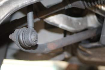

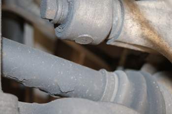

Fri Feb 16 16:01:01 CET 2024 |
X555
Hier mal eine Bilderserie vom Unterboden des Gentleman, welcher alle 14 Tage mit Rostlöser behandelt wird.
Die Gelenke vorne haben 200.000km und die hinten 300.000km runter.

Fri Feb 16 18:52:36 CET 2024 |
3.0 CSI Hubi
Sieht ja alles prima aus. Die ALU-Teile rosten ja nie. Alles andere (Stahlteile, Schrauben und Bremsleitungen) sprühe ich mit Maschinenfett ein, ist auch eine gute Rostvorsorge.

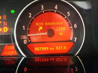

Am Montag wurde der Öldruck gemessen, Gerät am Öldruckschalter rechts am Motor angeschlossen.
Verwendetes Öl 0W30 ,Start bei 500/600 U/min, Öldruck 1,3bar.
Motordrehzahl auf 3000 U/min erhöht, Druck steigt auf 3,0bar.
Auslaufen lasse mit ca.450 U/min ,Druck ist 1,3-1,4 bar.
Der Wagen war bereits vorher auf der Hebebühne und da wurde festgestellt daß das Gewinde des Messgerätes nicht am Öldruckschalter passte. Ein neues Messgerät musste her und er Motor kühlte ca. 1 Stunde ab.
Wäre der Motor nochmal warm gelaufen wäre der Öldruck sicher noch höher gewesen.

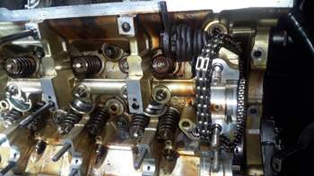

Thu Mar 14 15:01:27 CET 2024 |
X555

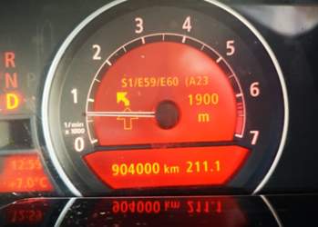

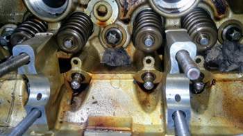

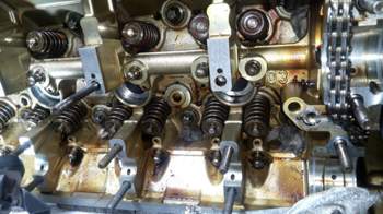

Hier Fotos beim Kilometerstand 710.000km wo VSD,Steuerkette und Gleitschienen gewechselt wurden. Es wurde kein Additiv oder ähnliches verwendet. Hauptsächlich Super 95 und 0W30 Motoröl.
Der Öldruck bei nun 910.000km betrachtet, erkennt man ,das das mit dem 0W30 Öl wohl bei dem Nutzungsprofil des Wagens eine richtige Entscheidung war und ist.
Der Motorölverbrauch ist ein 3/4 Liter auf 11.000km. Bei 12.000km wird wieder gewechselt.
Die Ölpumpe wird erstmal nicht gewechselt, was bei den erbrachten Werten auch nicht notwendig ist. Wieder ein Ersatzteil mehr, aber diesmal im Keller und nicht im Kofferraum.

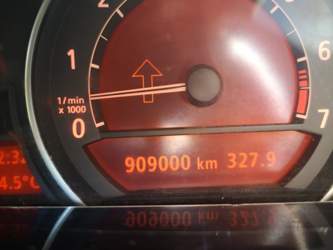

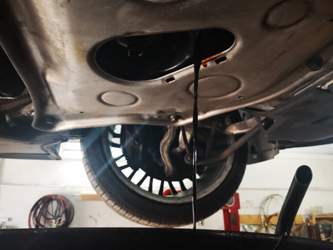

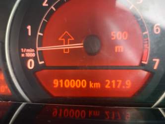

Fri Mar 22 18:41:00 CET 2024 |
X555

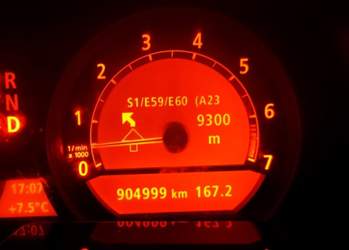

Wieder ein Ölwechsel nach 12500 km Fahrstrecke. Verbrauch 1,1L, aktueller Kilometerstand 910.000km.

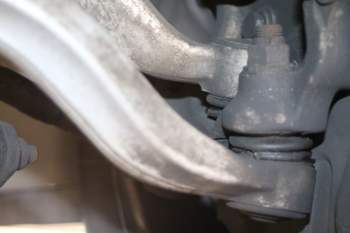

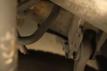

Heute wurden die Maßnahmen für eine erfolgreiche TÜV Prüfung begonnen.VA mit Bremsscheiben, Klötze und Gelenksatz komplett gemacht. Gummilagerung ,Stabilisator von Ridex nachbestellt.
Nach Ostern kommt die HA dran ,auch Bremse und Gelenksatz komplett.
Gummilagerung ,Integrallager auch von Ridex nachbestellt.
Bei der Feststellbremse muss geschaut werden wegen Stelleinheit und Steuergerät.
Beides zusammen kostet bei Leebman 943,45€ neu. Es kommt ein gebrauchtes für 155,-€ rein.
Nächste Woche wissen wir mehr!
(32 mal aufgerufen)
(32 mal aufgerufen)
Wed Apr 03 14:34:44 CEST 2024 |
X555
Gestern ist die TÜV Operation zu Ende gegangen. Die HA hatte es in sich. Es musste mit Feuer, Flex, Eisensäge und Hammer ans Werk gegangen werden um verschiedene Teile los zu bekommen.
Die Ersatzteile: Gelenke für VA und HA, Festellbremse Backen und Seile, Gummiblöcke hinten und vorn, Bremsscheiben und Klötze für VA und HA, Kosten im Zubehör alles zusammen 1300,-€.
Arbeitszeit 2 Mann je 14h.
Heute wird noch die Spur eingestellt und dann war es dass!
