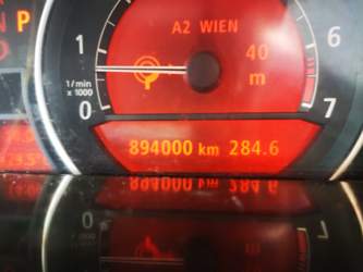

Auch ein Gentleman kann mal rumzicken. Nach einem Stopp ging die Leerlaufdrehzahl nur noch auf 200-300 U/min. Ausgemacht neu gestartet, lief nur noch der Starter. 30 min gewartet ,neuer Versuch und wieder nur 200-300 U/min.
Diagnose, Benzinpumpe nach 893.000 km hat den Geist aufgegeben! Da darf die ins Nirvana gehen. Wird diese ausgetauscht.

Wie vermutet hat sich die MKL zu den beiden roten Lämpchen des Sicherheitssystem hinzugesellt.

Heute ist Ölwechsel gemacht wurden. Der Verbrauch ist 1L auf 12.000km. Zusätzlich ein paar Fotos vom Unterboden nach nun fast 900.000km. Wie üblich hat der Gentleman auch sein Bad mit Rostlöser bekommen.
Die Leuchten des Sicherheitssystems konnten nicht beseitigt werden.
Wahrscheinlich ist durch das ständige An und Abstecken der Stecker , wegen der Reparatur an der Benzinpumpe, das Steuergerät in Mitleidenschaft gezogen wurden?
Habe noch ein gebrauchtes Steuergerät im Ersatzteillager welches passen könnte.
Vielleicht ist auch nur die Systemzeit gestoppt wurden? Wird morgen mal ausgelesen.

Haben mal mit einem Testgerät ausgelesen. Mehr als auf dem Foto kam nicht raus!
Werde wohl doch zu einem Spezialisten, welcher BMW Software hat zum auslesen, gehen der mir schon mal beim Sicherheitssystem vorn geholfen hatte.
