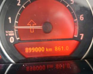

Wed Oct 04 20:18:05 CEST 2023    |    X555

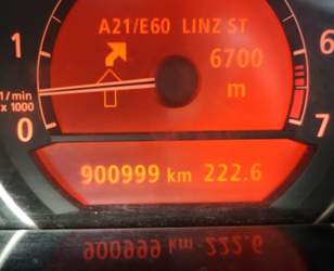

Nun ist es soweit! Die 9 steht als erste Zahl auf dem Tacho.

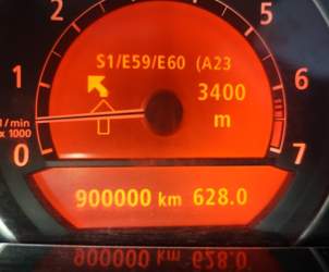

Thu Oct 05 15:31:47 CEST 2023    |    X555
Nun sind die 900.000 km Geschichte!

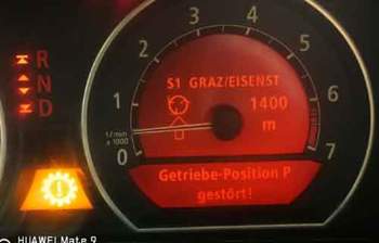

Der Gentleman hat mal wieder seine Sonderstellung bestätigt. Die im Foto gezeigte Störung war bis vor ca. 5 Wochen bei jedem zweiten Parken in Display. Seitdem nicht mehr aufgetaucht.
Wie bei fast 99% der Fälle hat er sich selbst regeneriert.
Da bleiben die Ersatzteile weiterhin im Kofferraum!
