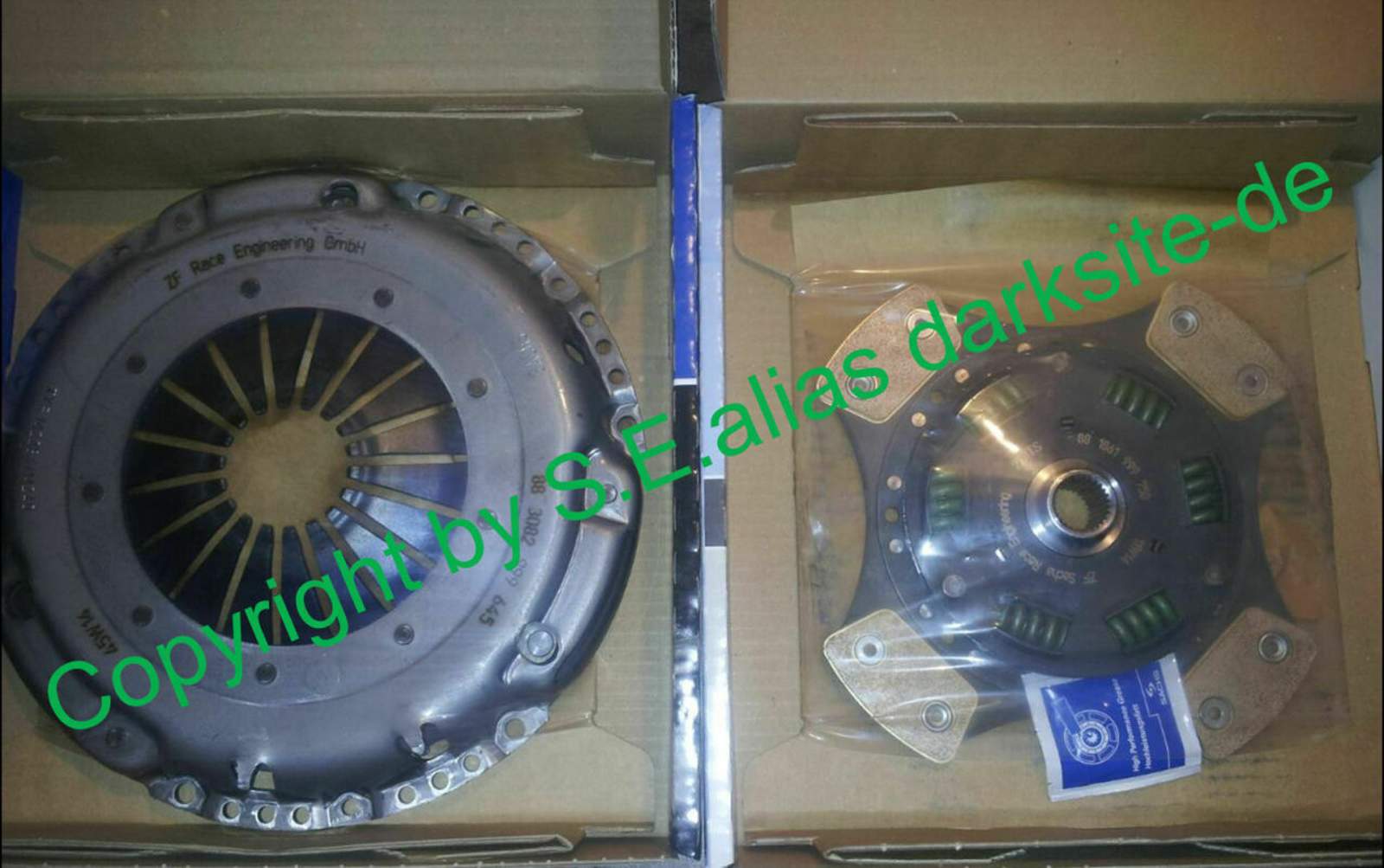

Weiterhin habe ich mir eine neue Kupplung gekauft. Die Serienkupplung funktioniert zwar noch, aber ich habe das Problem das beim schnellen Schalten der nächste Gang nicht reingeht, und das ist für die Meile schlecht :-(. Kupplung gabs von Sachs Racing. Eine gefederte Sintermetall mit verstärkter Druckplatte.
Offiziell bis 520NM freigegeben, inoffiziell wohl bis ca 750NM haltbar.

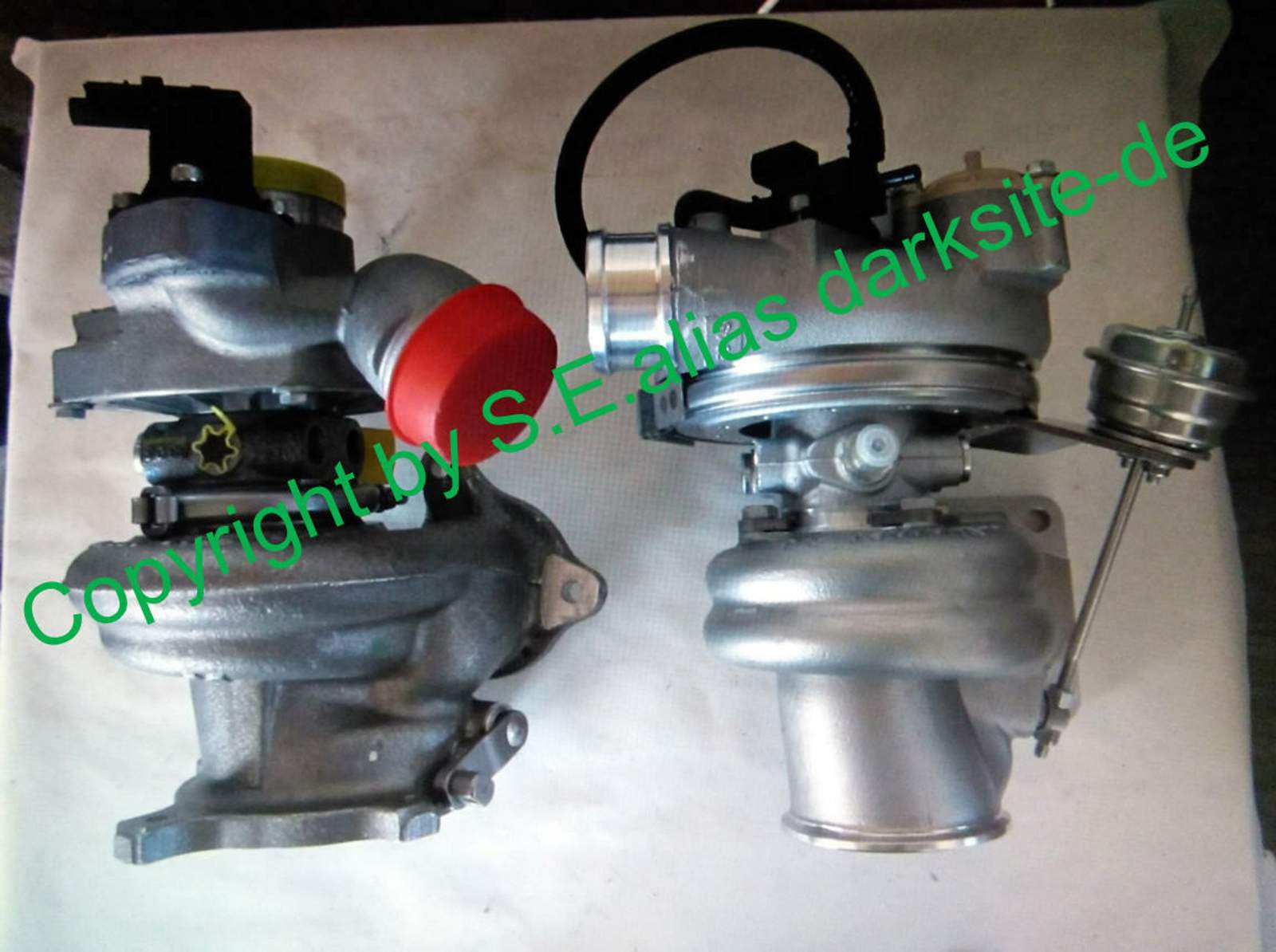

kleines Update. Turbolader wird nun doch mein Wunschlader in Form von 7163 Twinscroll 0,80Ar int.WG
Dieser ist der größte Lader der EFR Serie mit dem B1 Frame, sprich kleinste Bauform und mehr Leistung als der 7064.
Somit hoffentlich ähnliches Ansprechen wie mein vorheriger Lader bei deutlich mehr Endleistung, zumindest erstmal theoretisch. Daten folgen.

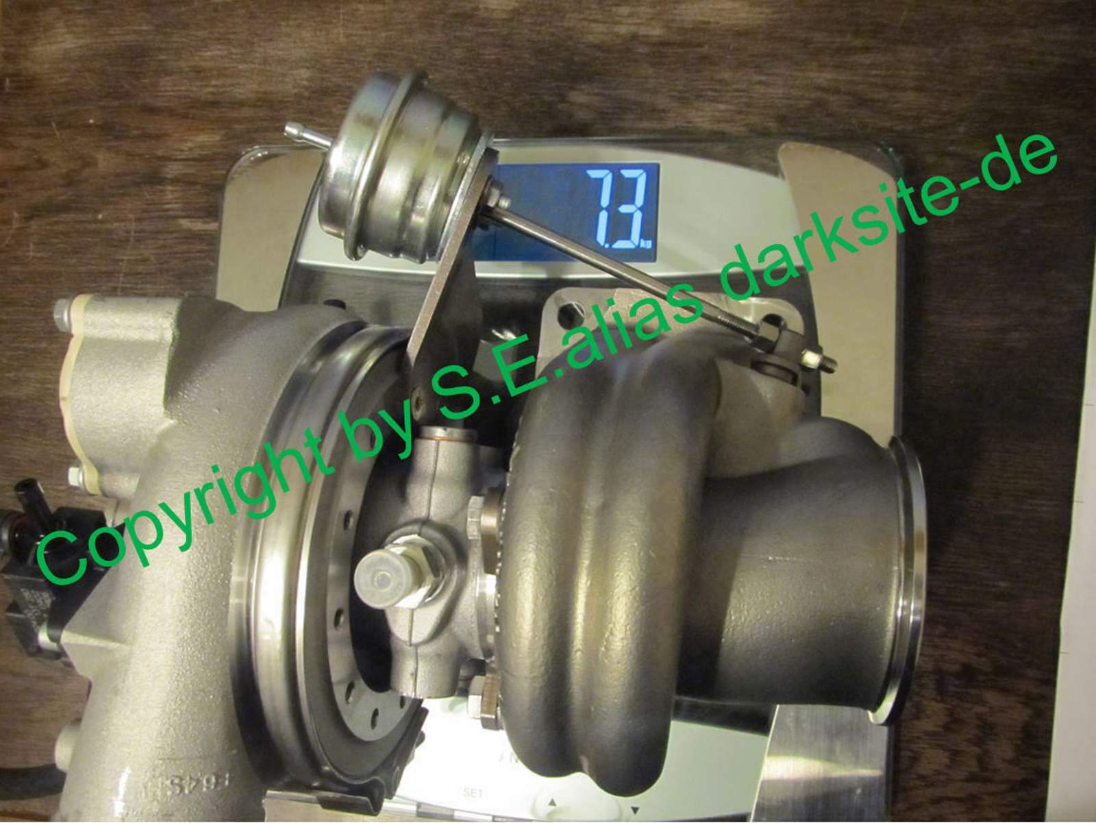

Heute war es nun endlich soweit. Der lang ersehnte Turbolader ist nun endlich eingetroffen.
Beim auspacken dachte ich das keiner drin wäre, weil die Kiste deutlich leichter war als von dem EFR 7064.
Versandgewicht 7064 war über 14kg ! Also das spricht auch für diese Bauform. Gewogen 7163 Twinscroll int.Wg. nur 7,3kg, allerdings mit ner normalen Personenwaage gewogen.
Ich habe nun mal bisschen rumgerechnet mit dem Match Bot von Borg Warner und nachgedacht.
Mit reinen 2,0 Liter Hubraum kommen bei 29 PSI(2 bar Überdruck) bei 7500 1/min knapp 550PS theoretisch raus.

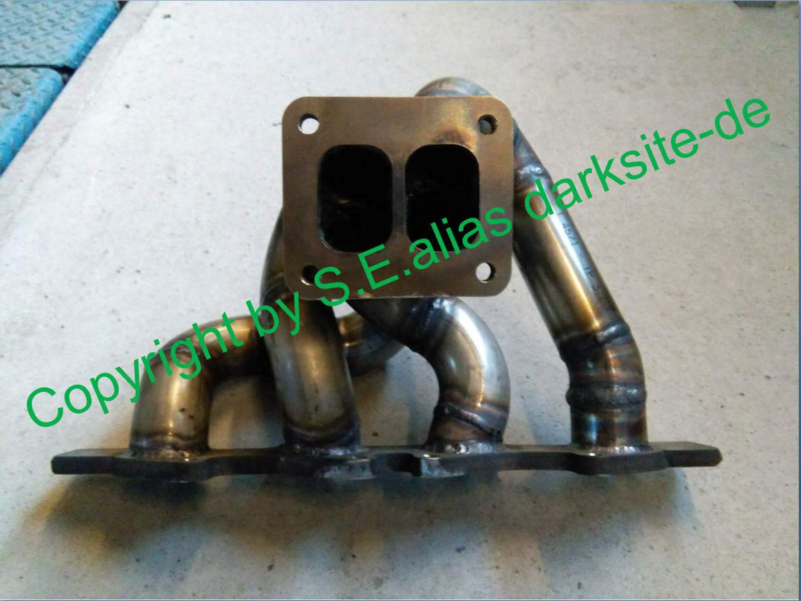

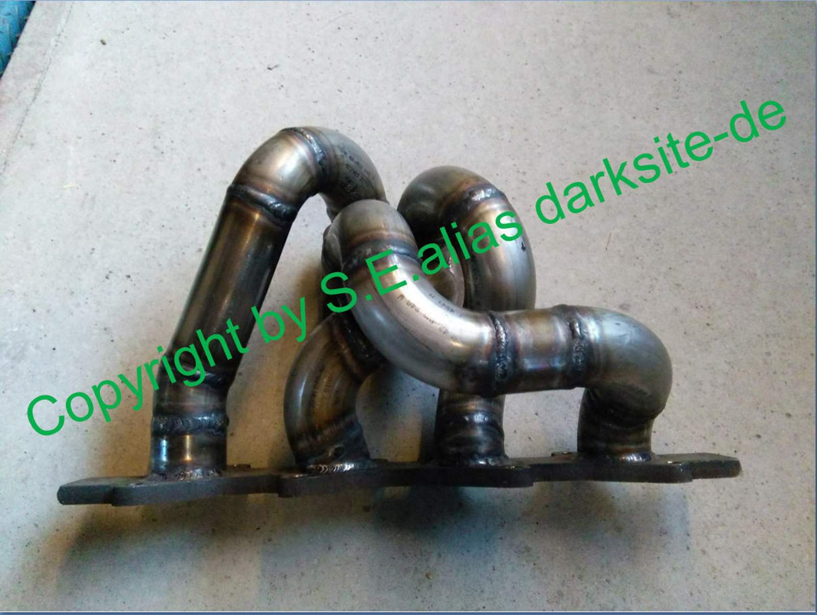

Gestern war es nun endlich soweit das der Krümmer End geschweißt wurde. Diesen hatte ich zum Männertag mühselig gefertigt. :-)
Anbei auch noch einmal der Vergleich alter zu neuer Lader.
Krümmer wird jetzt noch spannungsarm geglüht und dann nochmal geplant. Dann erst eingebaut.

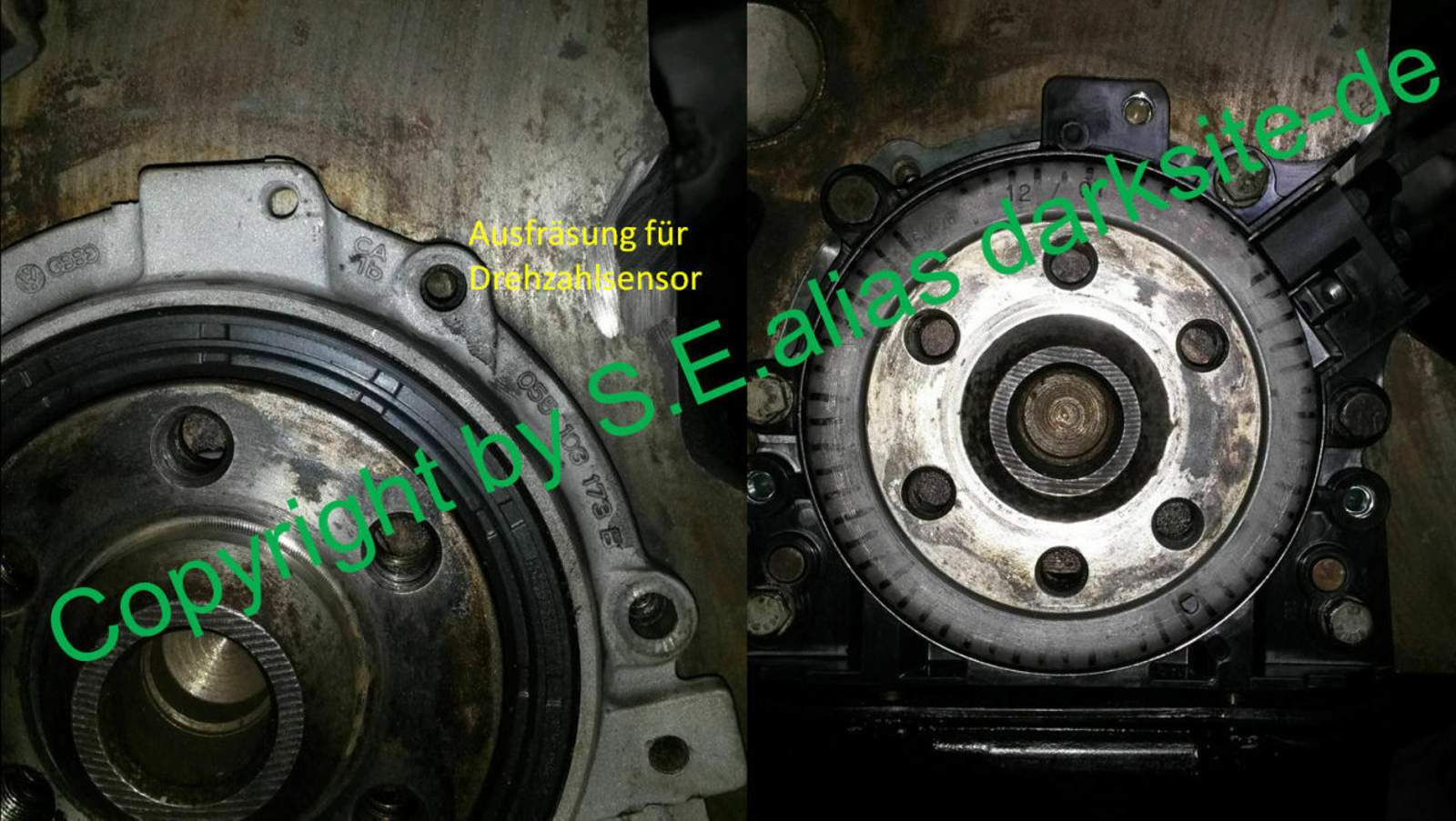

Nein leider nicht. Turbo, Krümmer Ladeluftstrecke und Abgastrakt sind verbaut Beim Einbau der neuen Ölzulaufleitung ist mir dann das Gewinde vom Ölfilterflansch rausgerissen, da die neue Ringöse 2mm breiter ist und ich es nicht gesehen habe :-(. Da ich keinen passenden Ersatz hatte, konnte ich nicht fertig bauen. Und dabei ist es leider geblieben. Es gab ein Haufen privater anderer Sachen die einfach wichtiger waren. Aber diese Saison wird das schon werden :-)

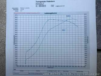

Ich habe einen Escort Cosworth und der soll nun die 500er-Marke knacken und zwar mit möglichst wenig Lag.
Mein Wunschlader ist auch der 7163 mit TS. Allerdings scheint der nicht so ganz einfach ohne Probleme laufen zu wollen. In England hat da schon jemand einbisschen probiert.
Hier ist das Diagramm dazu.
Er ist dann auf den 7064 TS gewechselt. Der funktioniert einwandfrei und schafft das Ziel ist aber untenrum etwas weniger agil.
Beiden Diagrammen liegt der gleiche Motor zugrunde.
Meine Nockenwellen werden 2-3 Nummer "kleiner" ausfallen. Genau kenne ich die Spec der Wellen nicht, aber aus dem Schriftverkehr klangen die schon sehr extrem. Zu dem werde ich mit ner Verdichtung von 9:1 statt 8:1 fahren.
Alles um das Lag klein zu machen. :D

PS: Die Kupplung von Sachs ist nicht zufällig eine mit 6 Flügeln?

Hubraummäßig alles 2 Liter. Obenrum hat er durch eine "zu schwache Druckdose" den Druck nicht voll halten können. Die fahren halt 2,2 bar Dauerdruck. Wobei ich auch die Vermutung hab, dass der Tuner keine Lust auf den 7163 hat weil der mit seinen Nockenwellen nicht gut funktioniert und er für den 7064 bereits ein gutes Setup hat.
Hab aber auch keine Ahnung wie hoch der Lader für die Leistung dann dreht, aber es scheint zu halten. Mit dem 7064 Setup fahren einige glaube schon um die 2 Jahre rum.
Du meinst vom Vectra mit dem 6758. Ja den hatte ich bereits gefunden wo ich noch auf der Suche nach EFR-Ergebnissen war. Hatte BW den 6758 nicht im Nachhinein bis 500 PS klassifiziert?
Keine Ahnung wieviel Drehzahl der Lader macht. Aber der Lader macht auch 2bar mit.
Wobei ja die knapp 450 PS bei 1,5 bar schon echt super sind.
Der Tuner von dem ich die Links reingesetzt hab, hat mal geschrieben, dass er auch nen 6758 in der Mache hat.
2bar bei 2750 rpm, aber er wartet da gar nicht soviel Leistung und hatte nur 420 PS angegeben. Evtl. war es auf nem Standardmotor.
Ich hatte nach der Sinterkupplung von Sachs gesucht und hab da nur eine mit 6 Pads gefunden. Dachte die hätten eine für alle.

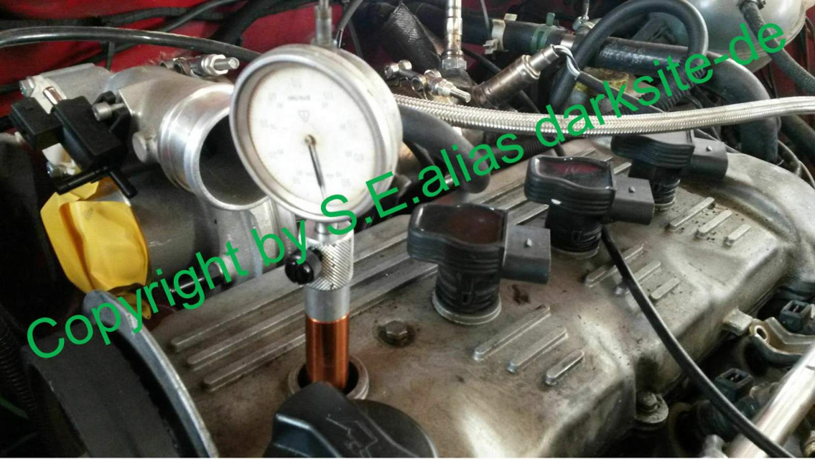

Hast du mal Abgasgegendruck vor Turbolader in beiden Strängen gemessen? Was für Nockenwellen hast du drin?
Welcher Rohrinnendurchmesser vom Krümmer? Abgastemperaturen?

@S-Corsa: Hast du eigentlich nen Diagramm vom 6258 im 1,6er?
Sat Mar 26 21:48:26 CET 2016    |    Rostlöser14460
@darksite: wie messe ich den Abgasgegendruck? Nockenwellen sind original, deshalb is das meine Vermutung.
Ich finde das nicht abwegig, dass die NW das Problem sein könnten. Es ist ja nur ein 1.6 Liter und die Verdichtung ist fast original ca. 8.6:1.
Ja ich habe ein Diagramm. Von letztem Jahr.
Sun Mar 27 08:34:28 CEST 2016    |    darksite-de
@S-Corsa,
Abgasgegendruck misst man vor Turboladereingang. Also da wo man Abgastemperatur misst. Einfach y Adapter bauen und Druck messen. Aber beide Fluten einzeln. Die meisten nehmen Kupferbremsleitung und legen ne Spirale, damit der Drucksensor nicht die volle Temperatur bekommt. Die Werte des Druckes sind in der Literatur verschieden. Manche schreiben Verhältnis Abgasgegendruck zu Ladedruck max. 1,5, andere widerum max 2.
Das Diagramm würde mich auch interessieren.
Sun Mar 27 12:11:43 CEST 2016    |    Rostlöser14460
Okay, danke dir. Falls der Kopf nichts bringen sollte geht die suche weiter. Dann kann ich das mal testen. Wobei ich mir das bei der Auspuffanlage nicht vorstellen kann. Man weiß aber nie.
Das Diagramm schick ich dir per PN.
