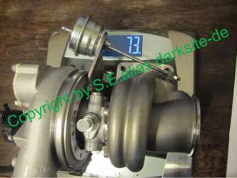

Habe lange nix mehr von mir hören lassen. In der Zwischenzeit hat sich ergeben, das ich meinen Turbolader mit Krümmer und Einspritzdüsen sehr gut verkauft habe. Trotzdem war es keine leichte Entscheidung, da alles sehr gut zusammen gearbeitet hat. Aber in Aussicht auf Mehrleistung wurde das Set so verkauft. Logisch das ich jetzt nicht mehr im gesetzten Rahmen von 5 Mile liege, aber egal.
Die Auswahl des neuen Laders hat mir dann doch mehr Kopfzerbrechen bereitet wie ursprünglich gedacht, da ich eigentlich auch wieder Twinscroll haben wollte. Als Hersteller war schnell BorgWarner festgelegt, nur welche Größe? Umbauten mit dem 6758 am 16V Turbo gibt es schon und auch an 2 LiterMotoren. Umbauten mit größeren EFR Ladern am 16V habe ich leider nix brauchbares gefunden, bzw. sind die Leute nicht auskunftbereit :-(. Naja, alleine überlegen. Mein Traumlader wäre der 7163 TwinScroll gewesen, leider kann das Turbozentrum keinen Liefertermin für diesen Lader nennen, so das ich mich letztendlich für den 7064 T3 0,83Ar int.WG entschieden habe. Dieser ist gestern bei mir eingetroffen. Was für ein Monstergerät :-). Schaun wir mal, wann der dann beim 1,85Liter Motor anspricht.
Jetzt wird erstmal nen neuer Krümmer gebaut und alles ringsherum angepasst. Downpipe, Ladeluftstrecke usw. Vorerst werde ich auch erstmal mit ca.350PS fahren, da ich dem Unterbau nicht mehr zutraue.

Eines der teuersten Komponenten ist ein gescheites Fahrwerk und der Turbolader.
Fahrwerk war der Traum ein Bilstein Gewinde. Da dieses sehr gute Fahrwerk aber auch sehr teuer ist, musste ich ne Weile suchen.
Ich dachte es ist aussichtslos, aber dann.
Fündig wurde ich in der Bucht. Durch etwas Glück bekam ich ein zwar gebrauchtes aber in Top Zustand PSS 9, was auch noch härteverstellbar ist zum Preis von 580 Euro incl Versand. Da die Manschetten fehlten, wurden diese bei Bilstein für ca.20 Euro nachgeordert.
Macht 600Euro

Turbolader, Abstimmung,
Betriebsfestigkeitsgutachten,
Leistungsdiagramm,
Abnahme incl.HU/AU 1710,00 Euro
