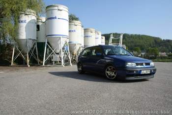

[bild=1]Oha, reißerische und gewagte Überschrift. Die Tief-, Breit-, Laut-Fraktion springt vor Schreck ausm Schalensitz - wir hoffen das Schiebedach war offen 😉.
Aber ernsthaft - gern wird ja ein Breitreifen mit Sportlichkeit gleichgesetzt. Bei manchen gilt gar die These: je breiter desto besser. In Tuningbreichen scheint das fast schon in Stein gemeiselt. Aber stimmt das so?
Als Einstieg in das Thema betrachten wir uns heute mal das, was allgemeinhin als
Breitreifen, dicke Latschen, fette Räder, Gummiwalzen, usw. bezeichnet wird. Als Anmerkung sei erlaubt, es soll sich hierbei um einen ersten Einstieg handeln, nicht um eine alleserschlagende Abhandlung.
Und wie gehabt: Um das Ganze nicht zu einer öden technischen Abhandlung mit Formelgräbern, etc. verkommen zu lassen, begeben wir uns mal wieder zu unserem Schrauberduo Splinti (S) und Kolbenkopf (K), die bei einem Feierabendbierchen in ihrer heimischen Garage hocken.

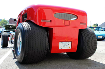

[bild=2]
K nickt.
S: Na siehste!
K: Nee, was soll ich sehn?
S: Na, das ein breiterer Reifen besser ist!
K: Wofür?
S: Na, um schneller fahren zu können! Besser um die Kurve kratzen! Besser beschleunigen, kürzerer Bremsweg.

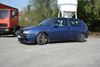

Bis dahin, viele Worte, wenig Fakten. Und bei Fakten haben wir eines der größten Probleme beim Thema Breitreifen aufgetan. Das Netz ist voll von Geschwafel, aber eine einsame Wüste, wenn es um objektive Fakten geht. Es gibt zwar einige wenige Tests zum Thema Breitreifen. Interessanterweise sind diese Tests aber meist so ausgelegt, dass ein Breitreifen immer besser wegkommt. Trockene, topfebene Teststrecken, nur bestimmte, günstige Testkriterien und so weiter. Warum? Klare Sache, nach dem Verband Deutscher Automobil Tuner (VDAT) entfällt rund ein Drittel aller Einahmen im Tuning-Geschäft auf die Neubesohlung. Auch die Reifenhersteller verdienen somit daran nicht schlecht. So verwundert es auch nicht, dass bei entsprechenden Tests des VDAT oder der Reifenhersteller Breitreifen grundsätzlich die besseren Reifen sind.
Aber bei genauerem Hinsehen, werden die Lücken dieser Tests schnell augenfällig. Niemand prüft da den erhöhten Kraftstoffverbrauch, das verschlechterte Aquaplaningverhalten, den Haftungsverlust auf schlechten Straßen oder die herabgebremste Höchstgeschwindigkeit. Meist wird der Sicherheitsaspekt beim Bremsen oder die mögliche höhere Kurvengeschwindigkeit (dabei zu beachten, dass der Grenzbereich schmalbandiger wird) in den Vordergrund gerückt. Ob nun ein möglicher Unfall durch ein Aufschwimmen auf einer Wasserlache oder ein Auffahren durch einen etwas längeren Bremsweg das Leben mehr gefährdet, sei jedem selbst überlassen zu entscheiden. Exemplarisch für einen solchen, leider recht einseitigen Test, seien hier die Ergebnisse eines Tests aus der Auto, Motor und Sport vom 10.12.2009 dargestellt:
[bild=3]
Reifentyp
Michelin Primacy HP 225/50 R17
Michelin Pilot Sport PS 2 245/40 R18
Michelin Pilot Sport PS 2 255/35 R19
Gewicht (Reifen mit Felge)
18,2 kg
23,6 kg
23,9 kg
Preis Reifen
195 Euro
210 Euro
280 Euro
Preis Felgen
382 Euro
435 Euro
601 Euro
Bremsweg (aus 100 km/h)
37 m
36 m
35 m
Rundenzeit
1.14,4 min
1.14,0 min
1.13,7 min
Wie man sieht, ist der größte signifikante Unterschied der Preis. Das Serien-Komplettrad kostet 577 Euro, das 19 Zoll Rad immerhin schon 881 Euro. Das macht ein sportliches Plus von gut 53 Prozent 😰. Danach kommt das Gewicht. Ganze 31 Prozent schlägt das große Rad hier obendrauf. Und was bekommt man dafür? Satte ein Prozent schnellere Rundenzeiten - was im Alltag sicher ganz entscheidend sein wird - und einen kürzeren Bremsweg (-5%), was ja immerhin schon mal Leben retten kann. Wobei hier (zufällig? 😕) nicht die sonst üblichen Nachkommastellen angegeben werden, somit die Vergleichbarkeit schon wieder hinkt. Es könnte der 17 Zöller ohne Rundung auch 36,5m und der 19 Zöller 35,4m brauchen - dann wärens nur noch knapp drei Prozent. Immerhin. Fraglich bleibt außerdem, ob dazu die teure 19 Zoll Felge nötig war, oder ob nicht ein ebenso breiter, aber günstigerer, 17 Zoll Reifen den gleichen Bremsweg zu Stande gebracht hätte. Und wichtige Alltagskriterien werden hier leider gleich völlig außer Acht gelassen.
Fazit: Bremsweg um 5 Prozent verkürzt, Rundenzeiten um 7/10tel verbessert, dafür Gefahr gesteigert bei Regen, schlechterer Federungskomfort, möglicher Haftungsverlust auf schlechten Pisten, höherer Verbrauch, geringerer Top Speed und ein horrender Preis. Nicht wirklich sportlich, oder?

Mich irritierte aber, dass man im Blogartikel sich letztendlich nur auf große Räder und dicke Pellen bezieht, aber auf den Bildern "klassisches Tuning" wie in den 90-ern und teilweise auch heute noch üblich zeigt. Denn die hier beschrieben technischen Auswirkungen treffen das abgebildete Tuning kaum......DAS habe ich versucht darzulegen und wurde hier zum VW-FANBOY ernannt.
Das abgebildete Tuning hatte allerdings ein kleinen Fehler: ohne Tachoanpassung lief so ein Golf, Kadett, Mazda, Deawoo lt. Tacho weit schneller als die Tachoskala reichte, da sich durch den deutlich niedrigeren Querschnitt der Reifen der Abrollumfang änderte.

Aber die Abbildungen sind auch wieder typisch,speziell die Erste. Dicke Räder aber dann Toyo T1-R drauf, der bei sportlicher Fahrt schnell das Schmieren anfängt und generell nicht sonderlich viel Grip bietet.
Wenn schon dicke Räder aus "Performance-Gründen", dann bitte auch anständige Sportreifen.

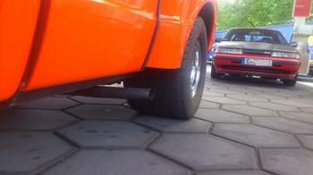

Ohje......schau mal, was die Jungs und Mädels für Reifen auf ihre Riesenfelgen schnallen: Achilles......da die Felgen schon scheißteuer sind, fehlt idR dann die Kohle für vernünftige Reifen.....da darf es dann das billigste Zeuch sein.....sieht man ja nicht.😉

Das Proll-Profil auf dem ersten Bild ist doch ... boah, nee. Der Rest ist okay. 🙂
