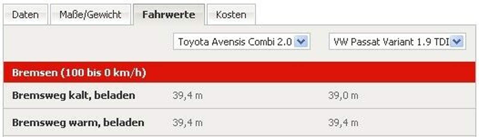

Beginnen wir in der Kompaktklasse und sehen uns mal an, wie sich japanische Fahrzeuge gegen den deutschen Platzhirsch in Sachen Bremsweg behaupten können. In dieser Klasse findet man z.B. in der AMS Heft 7/2007 einen Vergleich zwischen dem Golf V und dem Auris, wo der Auris dem Golf je nach Meßbedingung einen Meter Bremsweg abnimmt:
[bild=1]
Vom Auris scheint das Vorurteil der schlechten Bremsen offenbar nicht zu stammen, suchen wir also weiter.

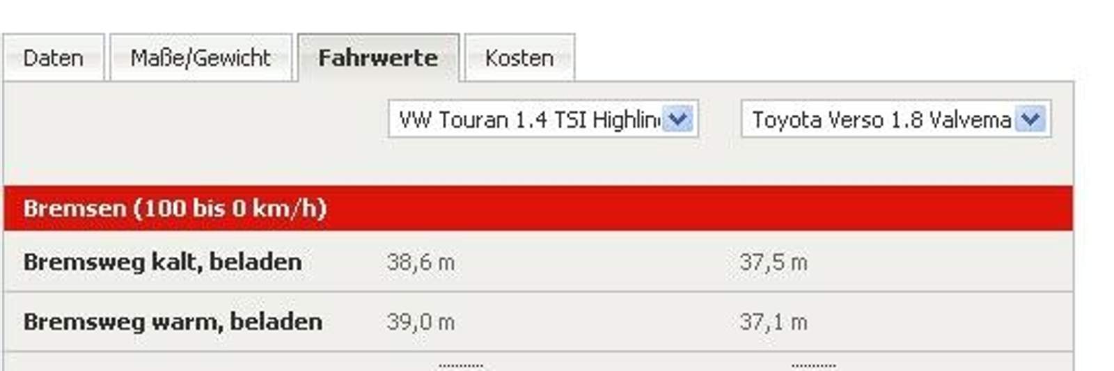

Eine Klasse höher werden wir vielleicht in einem Vergleich zwischen den beiden Rivalen VW Passat und Toyota Avensis fündig. Hier liegt der Passat im kalten Zustand tatsächlich 0,4 m vor dem Avensis, mit warmen Bremsen sind die Bremswege identisch:
[bild=2]
So richtig "schlecht" ist das also nicht. Vielleicht finden wir bei den Kleinfahrzeugen endlich den ultimativen Beweis.

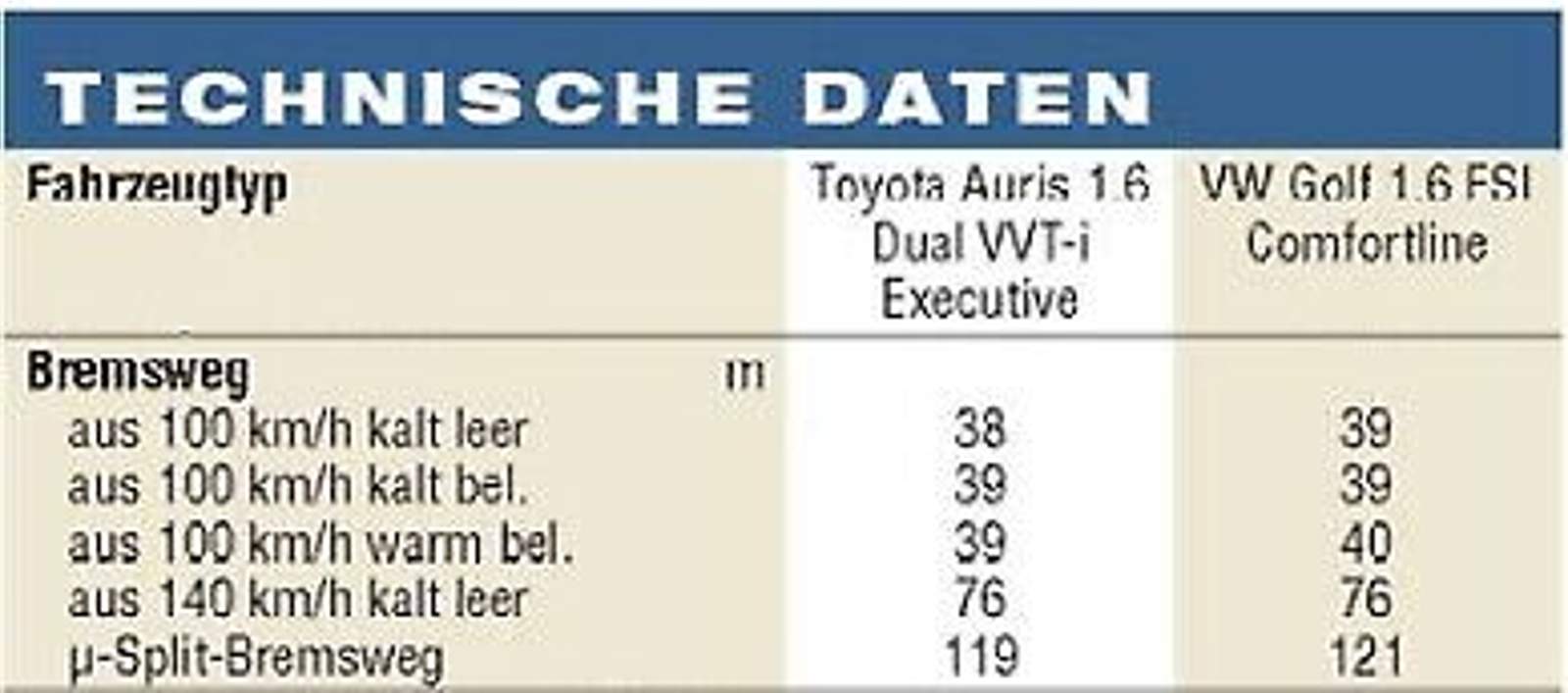

Aber wir geben nicht auf und suchen weiter, als nächstes bei den kleinen SUVs. Der brandneue Tiguan muss es doch schaffen, einen betagten Rav4 in Sachen Bremsweg in seine Schranken zu verweisen. Und tatsächlich, er schafft es... fast zumindest. Im kalten Zustand ist der Bremsweg identisch, im warmen Zustand steht der Tiguan knapp einen Meter früher als der Rav4.
[bild=3]
Da haben wir also nochmal rechtzeitig die Kurve gekriegt und tatsächlich ein Fahrzeug gefunden, das einen Tick besser bremst wie die "Japaner".
