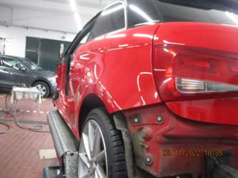

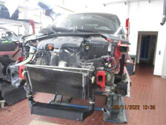

Sun Dec 18 17:12:33 CET 2022    |    windoofer
Der Polo hatte ja einen Seitentreffer während ich den Motor gemacht habe..... Die Versicherung vom Unfallverursacher hat dann auch 1,5 Jahre gebraucht num das Geld auszuzahlen, da verliert man einfach irgendwann das Interesse.
Reparatur über 10K, da kauf ich mir lieber nen S1 mit Allrad für 20-30K und mach da nen IS38 Lader drauf. 😁
Der Polo ist bis auf wenige Einzelteile komplett verkauft.

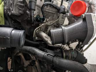

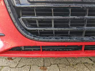

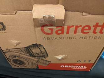

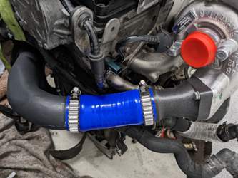

Der A1 hat nen Wagner LLK, sowie ein Getriebe mit langen 5. Gang bekommen und wartet nun auf seinen Upgrade Lader. Mit dem sollten ca 180-190PS raus kommen aus dem 1.6er TDI (Haben andere schon so gebaut und gemessen). Beim 1.6er ist leider die Abgasturbine zu klein. Bereits bei Stage 1 erreicht der die maximale Abgastemp bei 3600U/min aufgrund zu hohem Abgasgegendruck im Krümmer vor der Turbine und zieht dann die Leistung runter auf 50PS.....
Aktuell fehlt für den Upgradelader noch der passende Pulsationsdämpfer. Den originalen kann man nicht verwenden, da der nicht passt. Der Turbo kommt auf dem 2.0 TDI 170PS und da hat der Lader einen anderen Winkel zu den Ladeluftrohren. Und da man weder die Ladeluftverrohrung tauschen kann und auch den Guss vom Lader nicht neu machen kann muss man eben den Dämpfer neu fertigen. Hab ich dann auch so gemacht 🙂. Muss ich mal noch in Auftrag geben (CNC Fertigung). Das 3D Druck Teil passt schon mal sehr gut 😁
