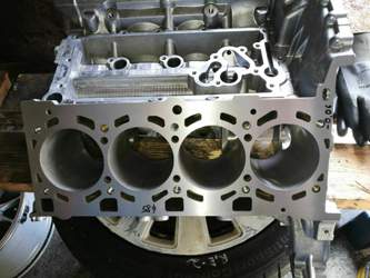

Wed Nov 06 20:39:16 CET 2019    |    Superbernie1966    |    Kommentare (1)    |   Stichworte: Audi, B7/8E, BBK am Spiess, der SuperBBK, S4
Ja, BBK Block am Spiess.
Also: die BBKs lassen sich schweißen wenn Riefen drin sind. Damit mein Laserschweißer das auch in Zukunft macht will er den zu schweißenden Zylinder/ die Riefe waage-recht unten haben. Und idealerweise auf ein Zehntel mm Steigung/ Gefälle wenn er entlang der Riefe eine Naht zieht.
Die Idee ist jetzt ein Gestell das den Block im Zylinder zentriert und dann den Block um die jeweilige Zylinderachse drehbar macht.
Ich habe da so eine Vorstellung...
Weil die Teile bei bei AUDI stetig teurer werden suche ich verzweifelt nach Alternativen. Die O-Ringe Geschichten aus Polen über "Gleichteilelisten" von den Online Händlern funktioniert leider ja nicht. Da kommen nur völlig untaugliche Abmaße. Vielleicht passen die am B5 S4. Am B6/B7 auf jeden Fall nicht.
Ich habe mich jetzt auf Pleuelschrauben eingelassen. Pleuelschrauben sind ja auch so ein krankes Spezial Konstrukt. Laut ETKA M 8,5x1,0 x 50 mm
Für viel Geld alle 10 bei ebay gekauft und verglichen: Der Meßschieber sagt 8,4 mm aussen, alt und neu ineinandergehalten gleiche Steigung, gleiche Länge und gleicher Kopf. - HURRA 10 Schrauben zum 4 tel Audi Preis.
Nur mit 10 Stück kann ich keinen ganzen BBK aufbauen. Ein 5 zylinder 90° V-Motor ? mal sehen...
So der erste Block bei der Fa. Scheuerlein ist gebohrt, gehont und geplant. Wirklich schön und selbst für meine Verhältnisse preiswert.
Jetzt ist der zweite Block dort. Macht aber schlimme Schwierigkeiten die da wären: Der Zwickelverschleiß ( oberer Umkehrpunkt Verdichtungsring ) ist so böse, dass es mit 84,70 mm nicht einwandfrei wird.
Über dieses Maß kann man den Kolben nicht beschichten. Also muß ich in den saueren Apfel beißen und 85 er Kolben machen lassen ! 8 Stück ! das wird so richtig teuer
Sonderangebot von JE Pistons: 2200 Euro der Satz komplett.
Oder wieder Wahl spezial für knappe 2900 Euro ? zzgl. Kolbenringe 8 Sätze ( je nachdem 100 Euro )
Der große Unterschied ist das Laufspiel: Die Fa. Wahl kann es mit dem original Laufspiel, JE Pistons hat ein Laufspiel von 1/10 mm - 4fach Audi original Spiel.
Und die Dinger müssen in USA gefertigt werden - beim Wahl kann ich jederzeit 'reinschneien und blöde Vorschläge machen...
Der Charme an diesem Motor ist: Verdichtung hoch (11,6:1), Hubraum bis zumgehtnichtmehr und eventuell die Schrick Nockenwellen (auch im Sonderangebot).
die Fa. SKN bietet "Chipstuning" +39 PS an; also 360 PS oder mehr sollte PROBLEMLOS machbar sein.
