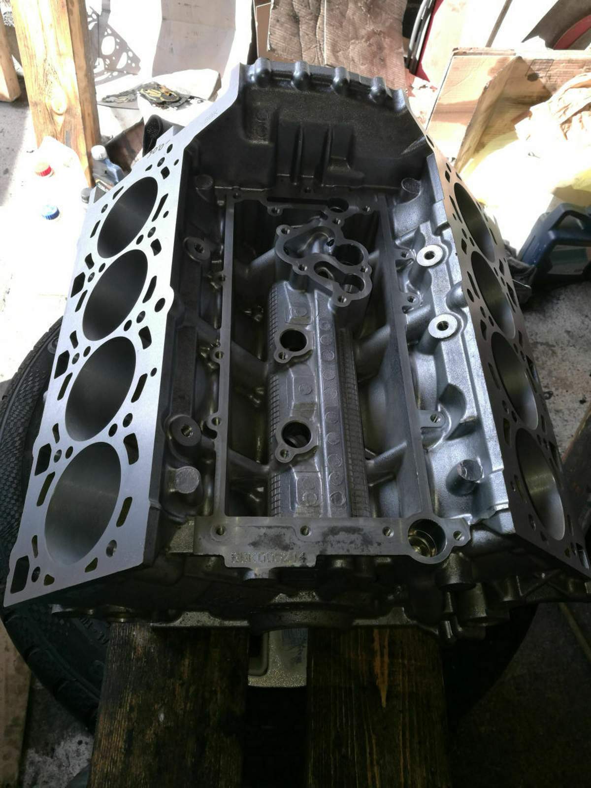

Ja, BBK Block am Spiess.
Also: die BBKs lassen sich schweißen wenn Riefen drin sind. Damit mein Laserschweißer das auch in Zukunft macht will er den zu schweißenden Zylinder/ die Riefe waage-recht unten haben. Und idealerweise auf ein Zehntel mm Steigung/ Gefälle wenn er entlang der Riefe eine Naht zieht.
Die Idee ist jetzt ein Gestell das den Block im Zylinder zentriert und dann den Block um die jeweilige Zylinderachse drehbar macht.
Ich habe da so eine Vorstellung...

So der erste Block bei der Fa. Scheuerlein ist gebohrt, gehont und geplant. Wirklich schön und selbst für meine Verhältnisse preiswert.
Jetzt ist der zweite Block dort. Macht aber schlimme Schwierigkeiten die da wären: Der Zwickelverschleiß ( oberer Umkehrpunkt Verdichtungsring ) ist so böse, dass es mit 84,70 mm nicht einwandfrei wird.
Über dieses Maß kann man den Kolben nicht beschichten. Also muß ich in den saueren Apfel beißen und 85 er Kolben machen lassen ! 8 Stück ! das wird so richtig teuer
Sonderangebot von JE Pistons: 2200 Euro der Satz komplett.
Oder wieder Wahl spezial für knappe 2900 Euro ? zzgl. Kolbenringe 8 Sätze ( je nachdem 100 Euro )
