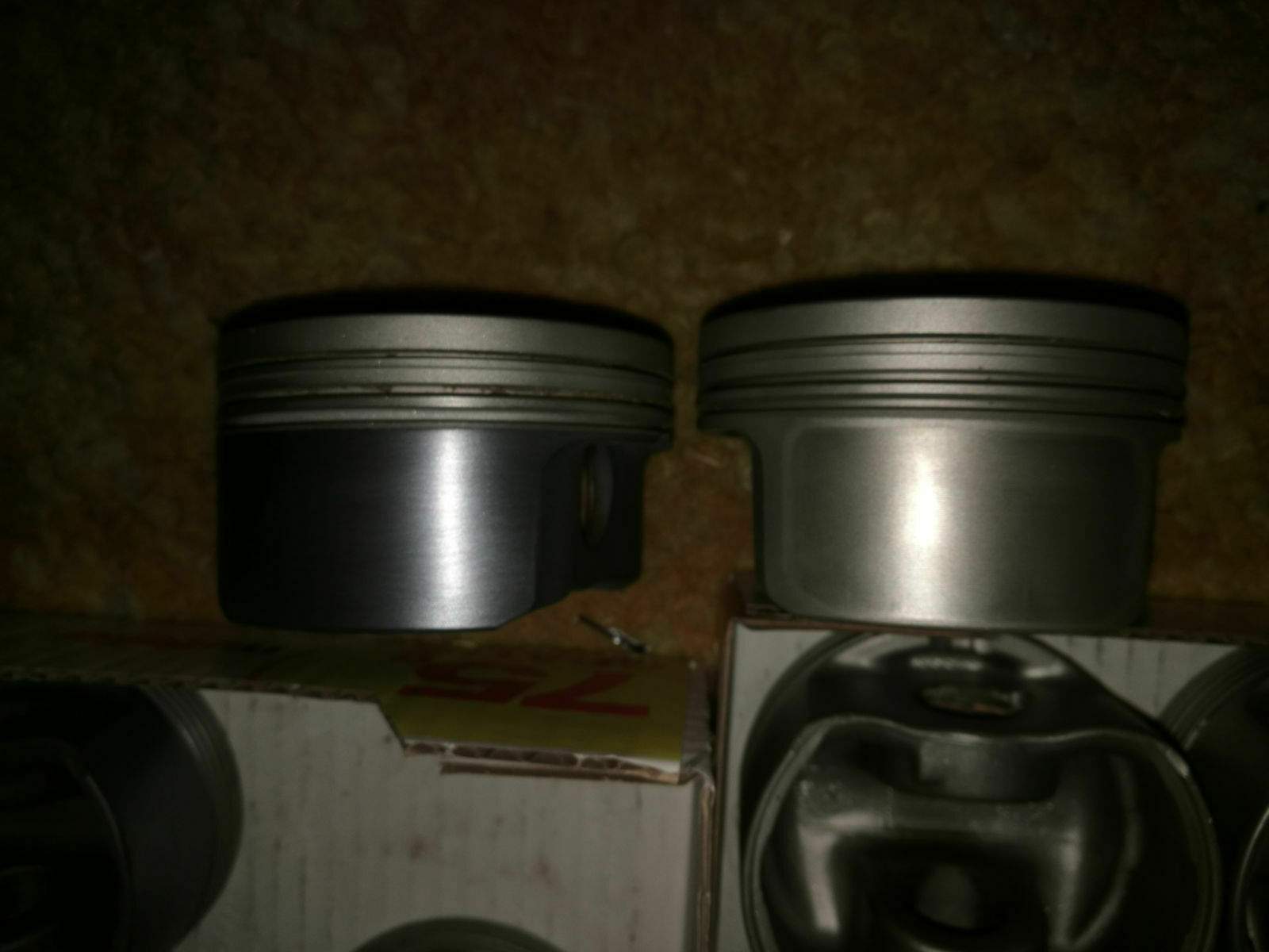

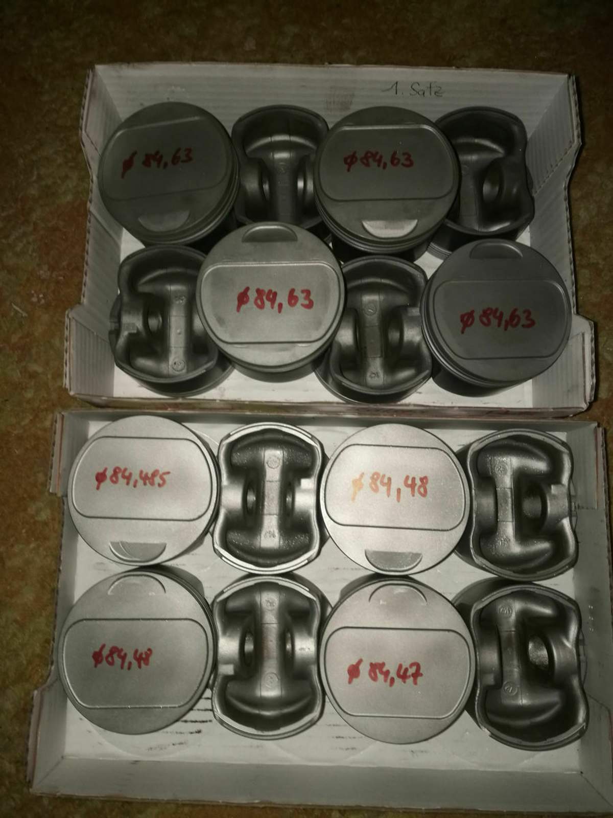

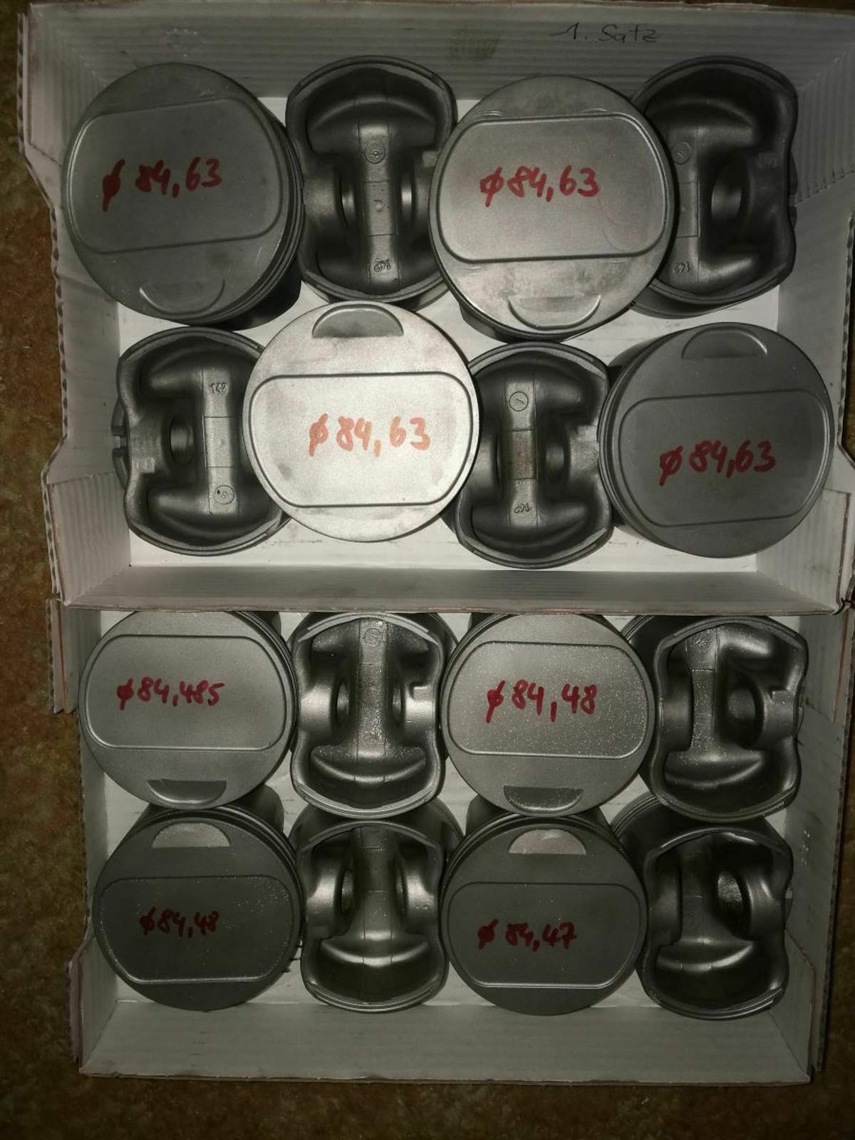

Das sind sie also nun: Die beschichteten Kolben für Nr.5. Wir erinnern uns an das Honmasz von 84,65 mm. Die Kolben sind beschichtet auf 84,62 mm. Leider nicht im Ringbereich. Der Durchmesser am Kolbendach ist übrigens einen satten mm weniger ! Das ist der Hitze und der damit verbundenen Ausdehnung geschuldet. Aber ein breiter Spalt am Feuersteg ist schlecht. Es sammeln sich unverbrannte Kohlenwasserstoffe, bildet abrasive Kohle, und andere schlimme Dinge passieren.
Das von Picoatec verwendete Material hält keine hohen Temperaturen aus, deshalb ist der Bereich nicht beschichtet.
Dann habe ich die Kolben genau angeschaut. Nicht die ganze Kohle in den Ringnuten ist entfernt - also muss ich noch einmal durch...
Das Vermessen mit dem HELIOS Messschieber hat eine Nuthöhe von 2,00 1,50 und 1,28 mm ergeben. Scheisse - wo kommt das her ? KS schreibt, dass eine Nuthöhe von + 10 / 100 mm n.i.O. ist. Auf der anderen Seite muss für die korrekte Funktion vom Verdichtungsring ein Gasdruck hinter dem Ring anstehen, damit der den Kolbenring gegen die Zylinderwand drückt.
Von "total seal" gibt es sogar spezielle Kolbenringe die auf der Oberseite Nuten haben damit der Druck aus dem Brennraum hinter den Verdichtungsring kommt.
Also ich mache es wie üblich: Bedenken ignorieren und hoffen dass alles bestens funktioniert.
Trotz der Behandlung mit Strahlmaterial kann man unter der Lupe noch die eingeprägten Kennzeichnungen erkennen und lesen. Unter anderem das Produktionsdatum taggenau 05 und der Nenndurchmesser 84,49 mm und auch welche Zylinderbank. Die Kolben sind durch die Ventiltasche, die Deachsierung vom Kolbenbolzen, den eingeprägten Pfeil, die Bezeichnung und die "Nase" an der Bolzennabe eindeutig gekennzeichnet. Der Pfeil zeigt zum Riementrieb. Die Ventiltasche ist oben und die "Nase" zeigt zum Getriebe. Man muss es nur wissen....
Erstaunlich ist das Kolbengewicht: 309, 4x 310, 2x 311 und 313 Gramm. Wo kommen solche Ausreisser her ? Die Kolbenbolzen und die Pleuel haben exakt das gleiche Gewicht.
Also fahre ich bei den zu schweren Kolben mit dem Fräser durch.
Auf den nur gestrahlten Kolben kann man die originale "Ferrostan" Beschichtung erkennen. Der berühmte "Eisenflash" der verhindert, dass das Kolbenmaterial direkten Kontakt mit dem Aluminium der Zylinderrohre hat.
Die obersten Verdichtungsringe - also ersteinmal 8 Stück - sind zum DLC beschichten.
