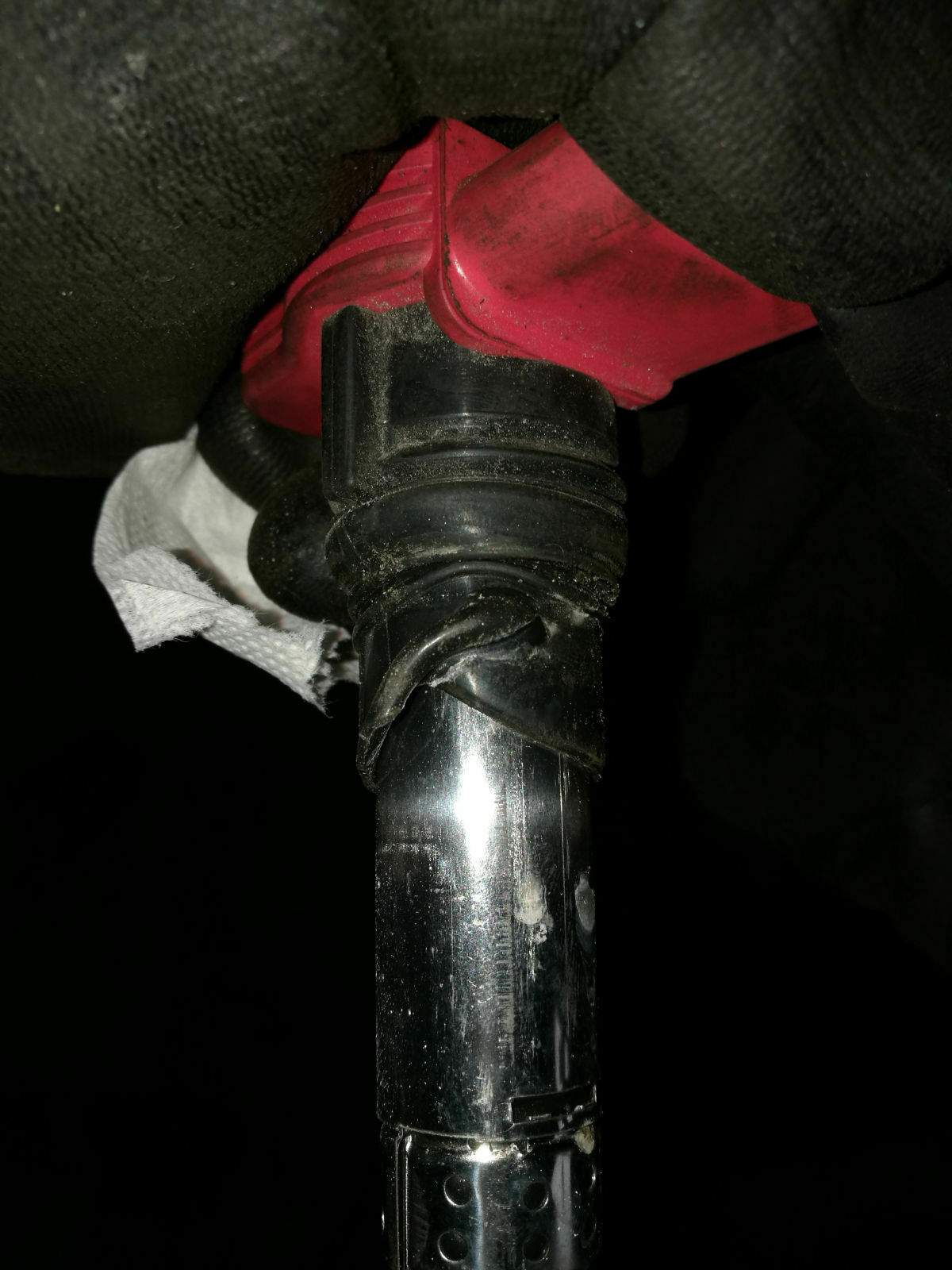

Am Tag darauf habe ich die MIL gelöscht und mal die Standlichtbirne getauscht. Und wenn man schon einmal in der Ecke umeinanderschraubt kann man auch gleich den Luftfilter checken und die Zündkerzen anschauen. WASFÜREINSCHEISS ! da waren schon einige Leute dran, die man besser nicht hätte drangelassen ! Alle möglichen Teile zerstört, ein "Tuningluftfilter" verbaut, die NGK 4-Massenelektrodenzündkerzen unauffällig aber verrostet und nur Zyl. 6-8 leicht ölfeucht.
Den Luftfiltereinsatz durch VAG aus der orchinool-VAG-Verpackung ersetzt, die Birne getauscht und die Zündkerzen verkreuzt - alles easy und weil ich professioneller bin als die Leute vor mir habe ich die StabzündSpulen korrekt verbaut ! Wenn man die Spulen verkantet, schiebt es die Gummilippe zusammen und die Spule sitzt nicht richtig. Gleichzeitig ist die Abdichtung vom Kerzenschacht n.i.O. Deshalb waren die Kerzen am Sechskant verrostet !
