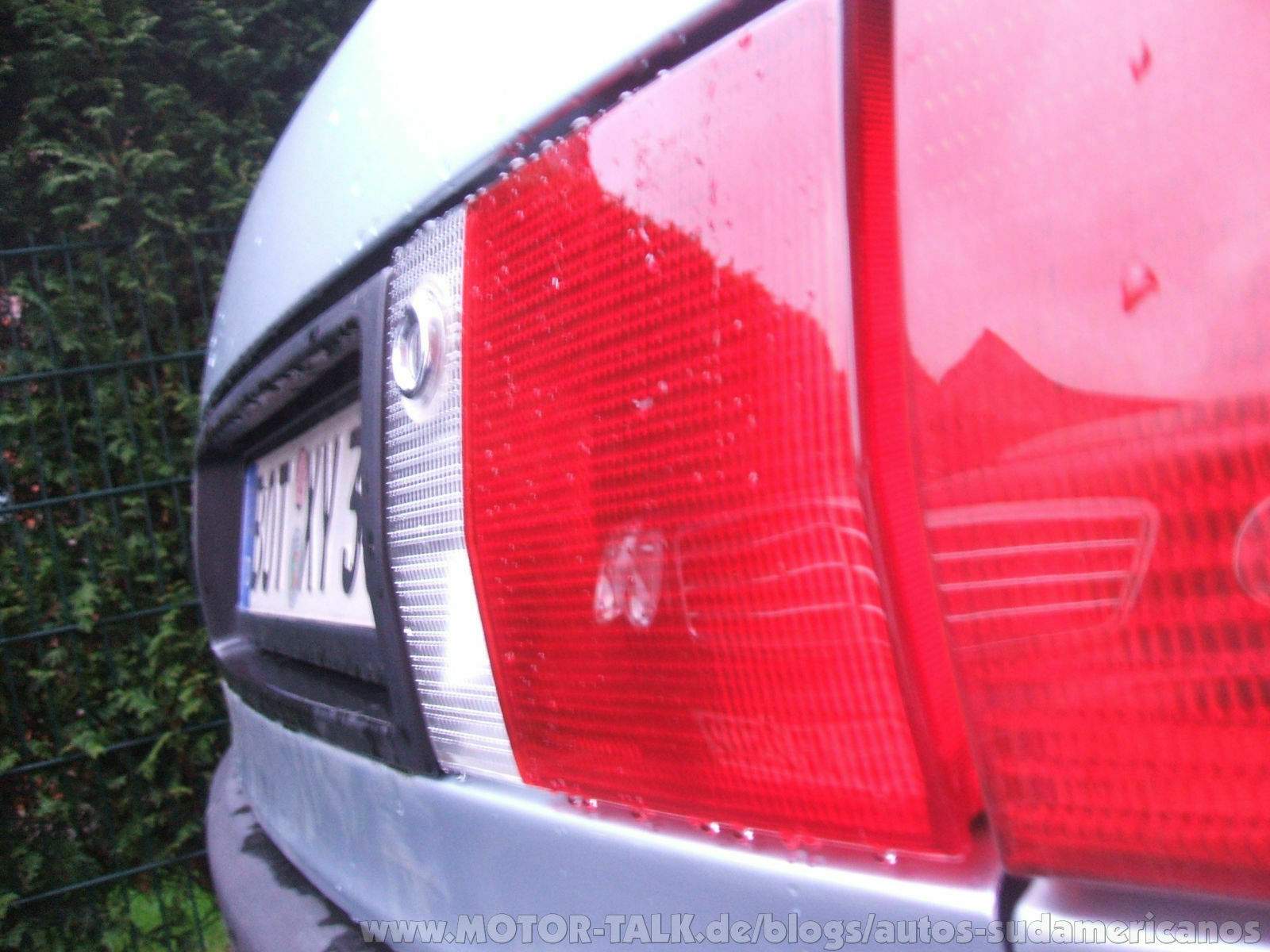

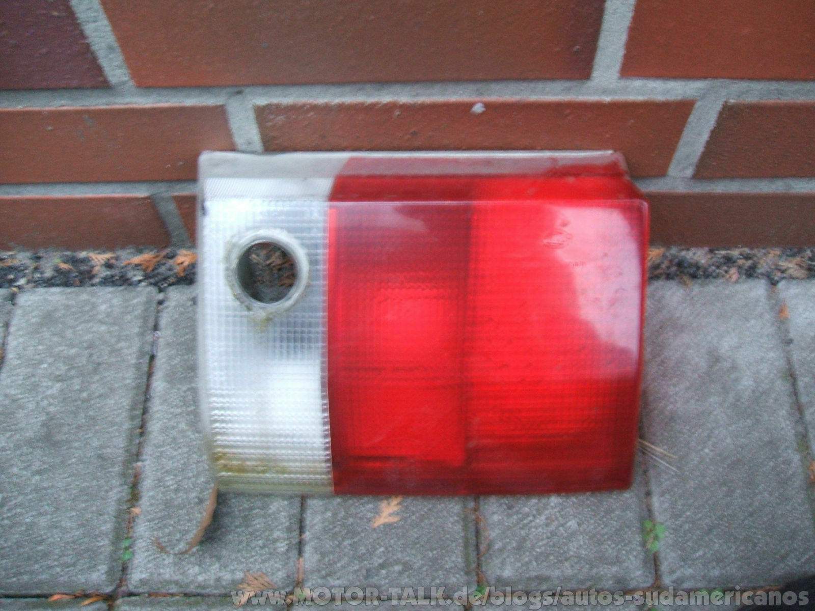

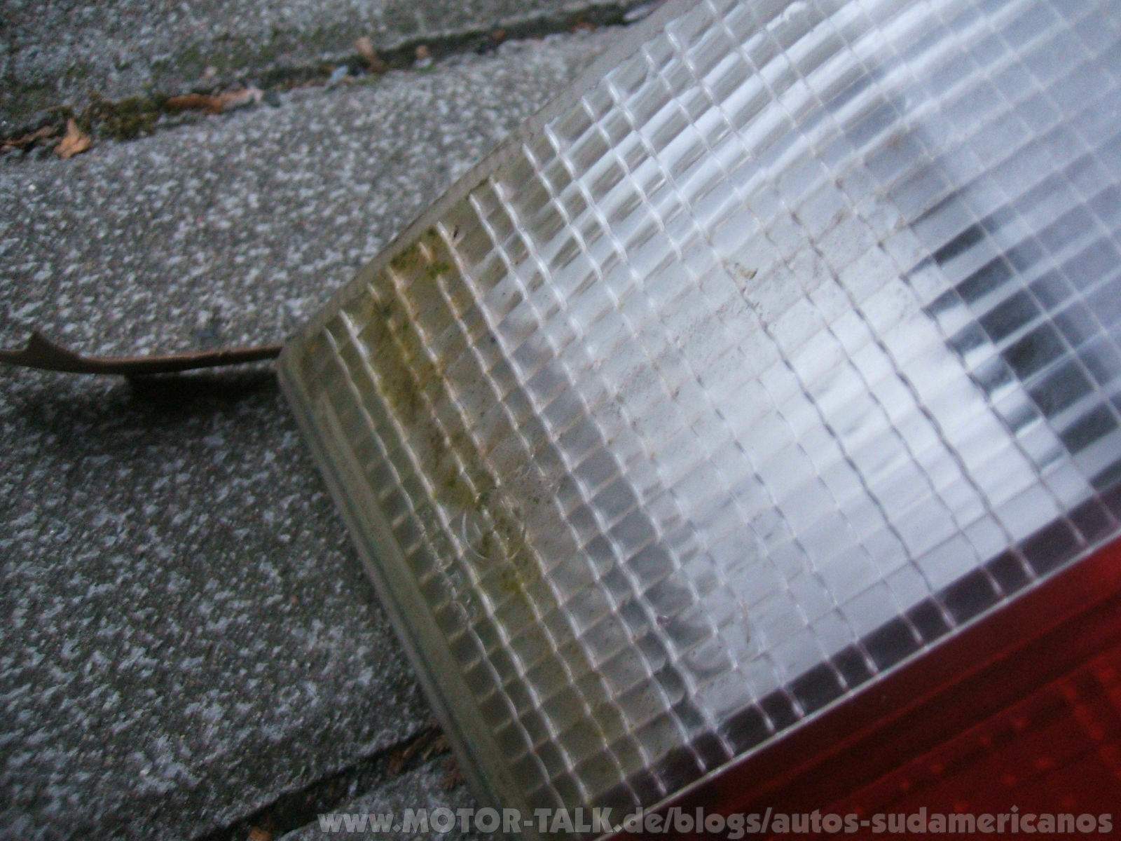

ich konnte es heute nicht sein lassen und bin trotz Osterfest nach draussen und tauschte bei diesem miesem Wetter mein, schon lange, defektes Gehaeuse des Ruecklichts. Das Gehaeuse des Ruecklichts war mit Wasser geflutet und das musste ich beheben, bevor es mir einen Kurzen verursacht und ich ohne Ruecklicht fahren muss.

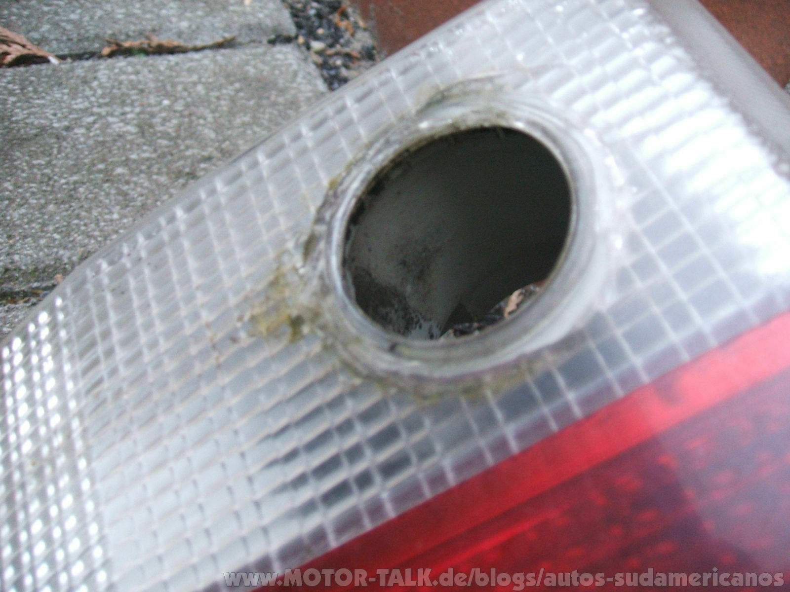

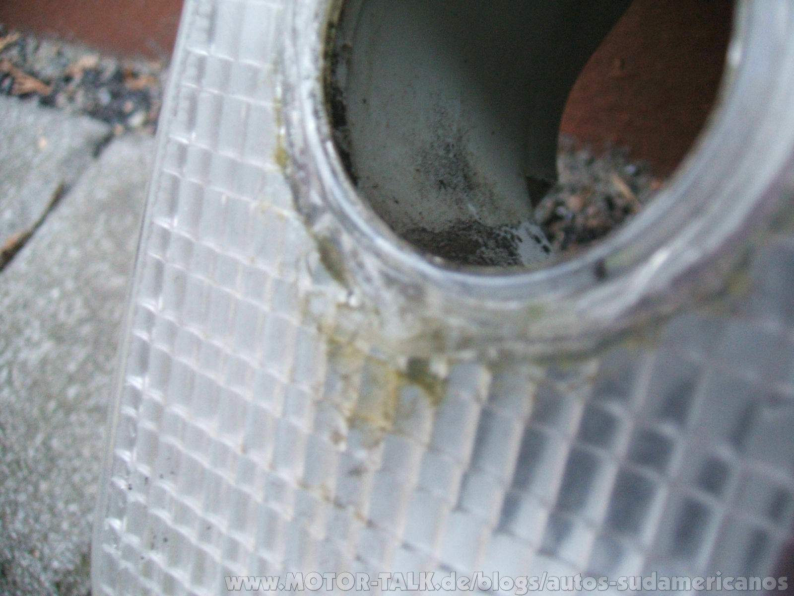

Das Ruecklicht hat eine Besonderheit, denn es hat in sich selber ein Loch, durch welches das Schloss fuer den Kofferraum gefuehrt wird und genau an dieser Stelle bekommt es nach einigen Jahren Risse. Irgendwann dann sind die Risse so gross, dass dort Wasser in das Gehaeuse laufen kann und dort nur noch verdunstet, was in der Regel nur im Sommer passiert. So wie hier im Video zu sehen ist, entwickelte sich das bei mir schon zu einem Feuchtbiotop.
Ich wollte also das Gehaeuse schon viel frueher tauschen, aber bei ATU und Audi wollte man mir 58 EUR fuer ein Stueck Plastik abknoepfen und das war mir dann doch zu teuer. Ich habe dann bei Ebay gestoebert und ein neues Originalgehaeuse von SIMA mit E-Zeichen etc... fuer 13.xx eur gefunden. "Bestellt", bezahlt, Paket abgeholt und das Gehaeuse hatte exakt die gleiche Nummer wie das linke Gehaeuse bei meinem Bock (wurde schon mal wegen einem Auffahrunfall getauscht). Vor dem Unfall war links "Hella" verbaut...das defekte rechte Bauteil war auch von Hella und liegt nun in meiner Restmuelltonne 🙂.
Ich habe mir dann noch eine Tube Montagekleber besorgt und dann war ich bestens vorbereitet.

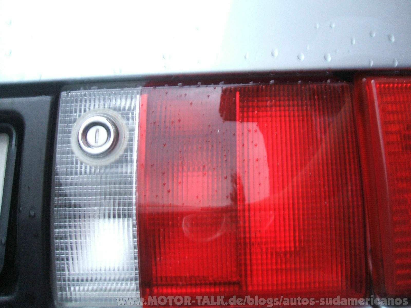

Die Montage ist natuerlich super einfach, aber was mir aufgefallen ist, ist, dass bei Demontage des Schlosses ich ein recht feuchtes Ding in den Haenden hatte. Als ich dann das Gehaeuse und alles wieder eingebaut hatte, bemerkte ich, dass zwischen Schloss und Gehaeuse natuerlich, wie vorher auch, etwas Platz ist...so viel Platz, dass Licht in den Kofferraum eindringt...nun ist das alles so gebaut, dass da trotzdem kein Wasser durchlaeuft, aber da ich noch etwas Montagekleber uebrig hatte, wurde das kurzerhand nun auch von Innen am Schloss angewandt...auf dass es nun ewig dicht ist 🙂. Sicher ist sicher ;P.
Das Gehaeuse ist mit 4 Schrauben befestigt...eine davon befindet sich nun irgendwo im Kofferraumdeckel...mal gucken, ob ich die morgen noch mit dem Schraubenzieher "finde"...war ja klar...
Und nach dem Einbau testete ich das Schloss und es oeffnete beim ersten Mal nicht! Aber zum Glueck ging es dann nach 2x auf und zuschliessen. Ich haette sonst nicht gewusst, wie ich es oeffnen sollte 🙂. Ok. man haette das Kennzeichen mit Halterung entfernen koennen und durch die beiden Loecher an dem "Draht" ziehen koennen, der den Deckel oeffnet, aber das waere sicherlich eine Fummeltarbeit geworden.
Am Kofferraum muss ich aber generell noch einiges machen, denn durch den Auffahrunfall vor einigen Jahren und die Haarrisse in den Wasserablaeufen ist der Zustand nicht gerade zufriedenstellend. Kurzum: er rostet.
Wenn ich den Kofferraum oeffne und neben dem Ruecklichtgehaeuse kraeftig zupacke, dann knistert es und man merkt, dass das Material da nicht mehr "fit" ist. Das ist natuerlich auf beiden Seiten so. Vom Kofferraumboden rede ich schon gar nicht mehr. Der wurde vor 5 Jahren schon mal komplett neu gemacht, aber leider nicht so gut, wie aus dem Werk und es wurde beim letzten Tuev erneut bemaengelt, aber mit Unterbodenschutz gut "versteckt". Aber naechstes Mal hilft bestimmt auch kein verstecken mehr...dann sind da nur noch zwei grosse Loecher 🙂.

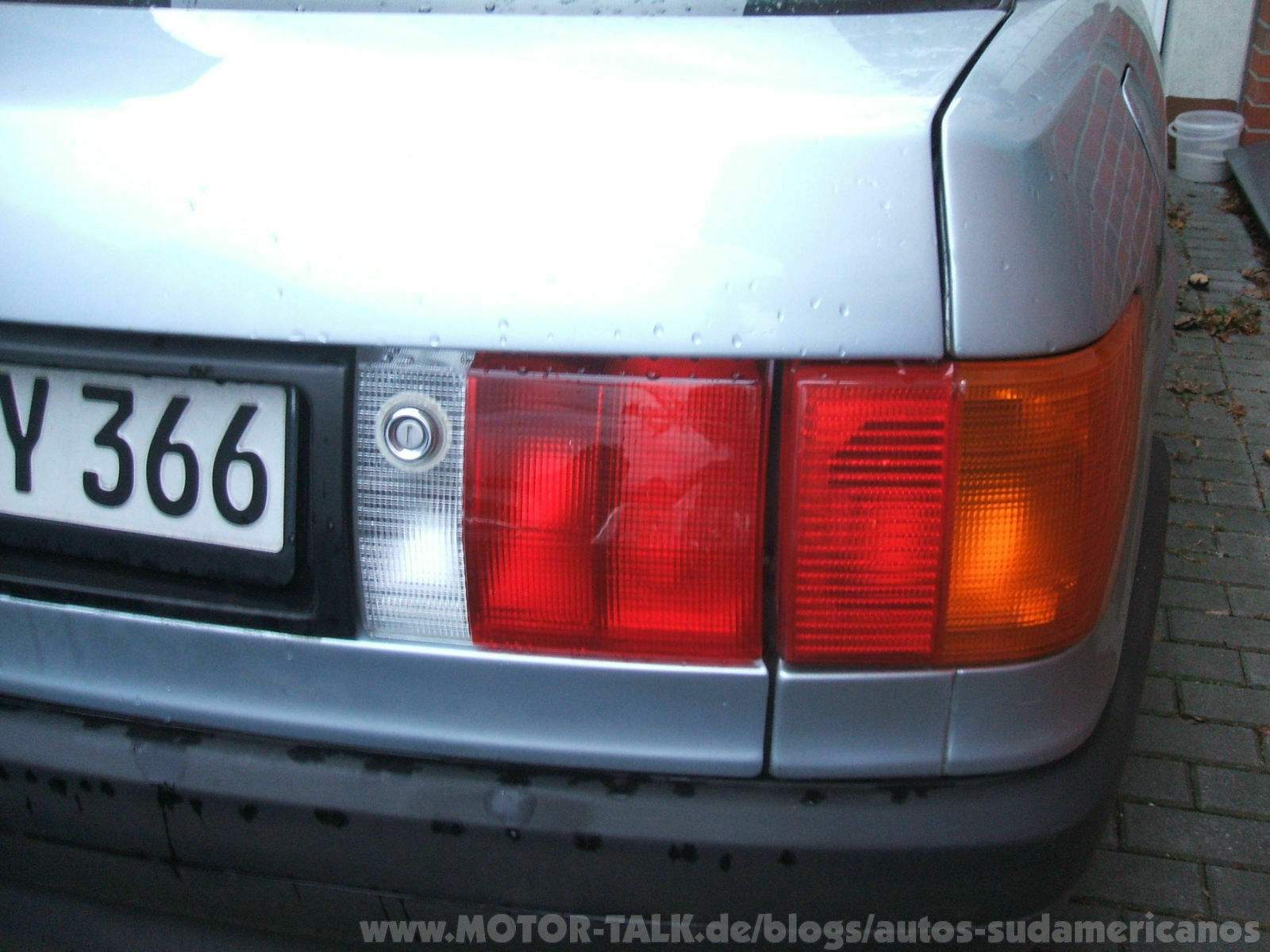

Auf jeden Fall habe ich nun ein bombendichtes Gehaeuse! Ohne Risse! An Ostern!

Man sollte sich noch vergewissern dass das Wasser nicht durch diese Kautschuk-Dichtung kommt, welche im Laufe der Jahrzehnte hart wie Stein wird. Ich hab mir ein paar Meter von dem Karosseriedichtband vom Händler geholt. Seitdem ist Schluß mit dem Wasser in den Heckleuchten.
