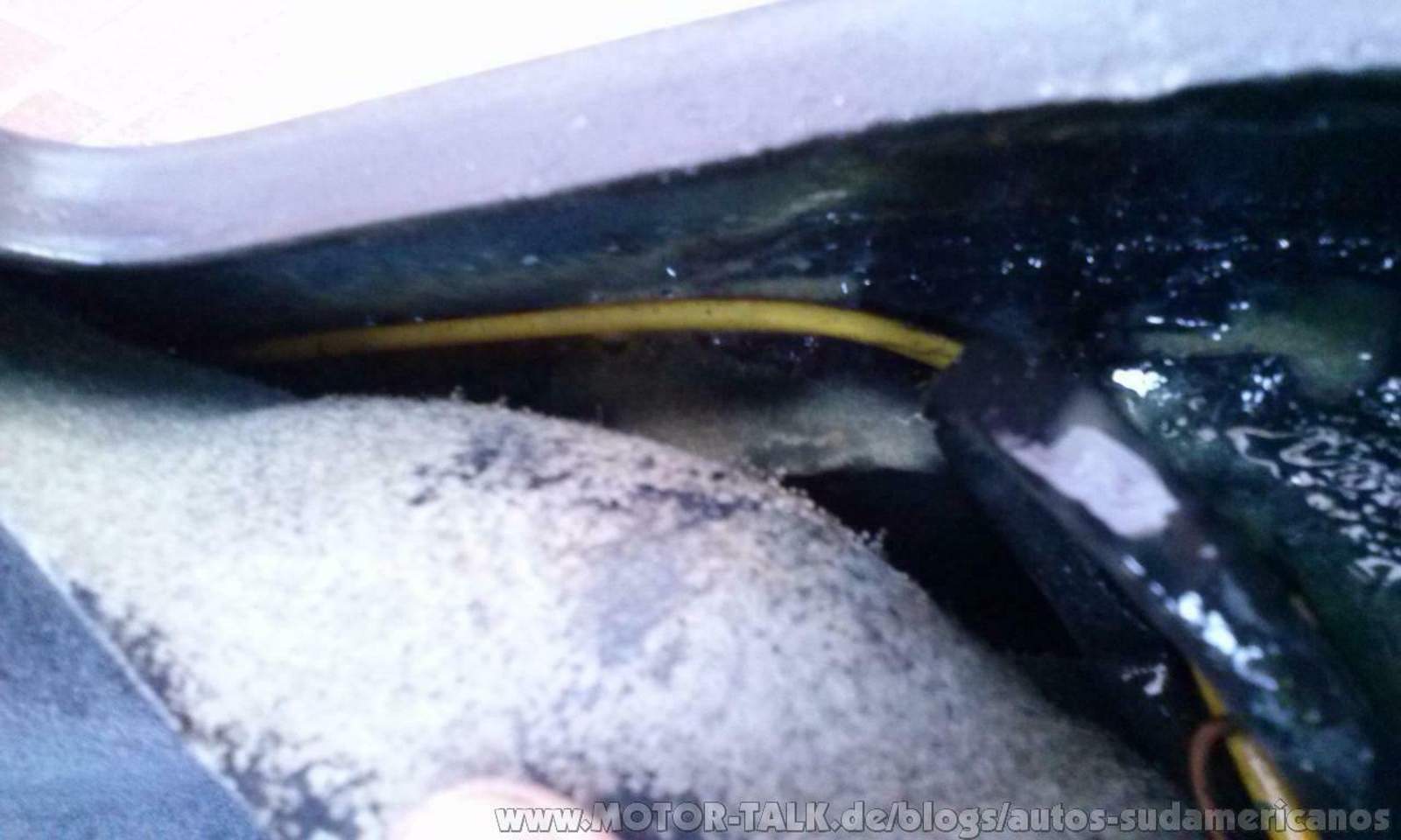

da auch mir die grauen Rueckleuchten meines Mercedes nicht so richtig gefielen, hatte ich neue Glaeser bestellt und da ich gerade Urlaub hatte und es draußen warm war, wollte ich "mal eben" die Ruecklichter tauschen.
Leider machte ich eine beschissene Entdeckung, als ich die rechte Rueckleuchte demontierte: der "Rahmen" unterhalb der Leuchte war rostig. Ich habe also meinen "Dremel" geschnappt und den Rost entfernt; leider wurde dann sichtbar, dass von dem Blech zwischen Gummidichtung und Karosserie nicht mehr viel uebrig blieb. Loecher waren das Ergebnis...der Vorbesitzer merkte das wohl bei der Montage der neuen Ruecklichter und ueberbrueckte ein fehlendes, weggerostetes Stueck "Steg" mit Panzerband (siehe Bilder).
Ich habe den Rost entfernt, Brantho nitrofest und 3in1 ruebergepinselt und jetzt muss ich die Verkleidung des kompletten Kofferraums entfernen, damit der Karosseriebauer weniger Arbeit hat und nach der Reparatur will ich dann den Kofferraum komplett "einfetten".
Meiner Feststellung nach ist nur der kleine Steg stark angegriffen, weil er durch die Dichtung der Rueckleuchten wohl immer "feucht" blieb. Auch das Blech unter dem Ruecklicht ist von hinten leicht angegriffen, weswegen man das wohl besser komplett raustrennt (siehe Markierung Bild 1).

Btw. die letzteren Bilder mit der braunen "Plörre" sind meine "bitte nicht weiter rosten" Arbeiten mit Brantho und Fluidfilm 🙂. Nicht schoen, aber zweckmaeßig.

Sun Aug 26 17:00:05 CEST 2012    |    schipplock
die Dellen am Falz sind da, weil da kein Falz mehr ist 🙂. Das Blech dadrunter ist leider auch von außen "uebergemalt", weil es eben dort auch schon rostet. Den Falz kannst du mit dem Finger abbrechen. Im Kofferraumboden deutet nichts auf einen Heckschaden hin. Auch die Bleche hinter den Rueckleuchten nicht; die sind einfach nur weggerostet :/. Ist aber wohl eine typische Stelle. Zumindest wies man mich sofort darauf hin, als ich erwaehnte, dass ich die Rueckleuchten tauschen moechte. Dass der Rost vom Falz aus auch das untere Blech mit angreift, ist fuer mich nur logisch und ich kann nur davon ausgehen, dass der Rost eben von dieser "Kante" kommt, weil dort das Wasser steht. Karosserietechnisch ist dieser "Steg" mit Falz hinter einer Dichtung voellig Fehl am Platz, da dort das Wasser direkt reinziehen kann. Ich hatte beim Audi 80 auch oefter mal die Ruecklichter undicht und da gab es auch so eine Kante; die war aber nicht "offen".
Die Bleche unter den Rueckleuchten muessen wegen dem Rost, wie gesagt, leider raus 🙂.
