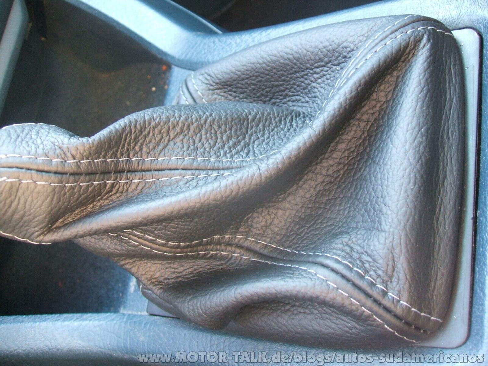

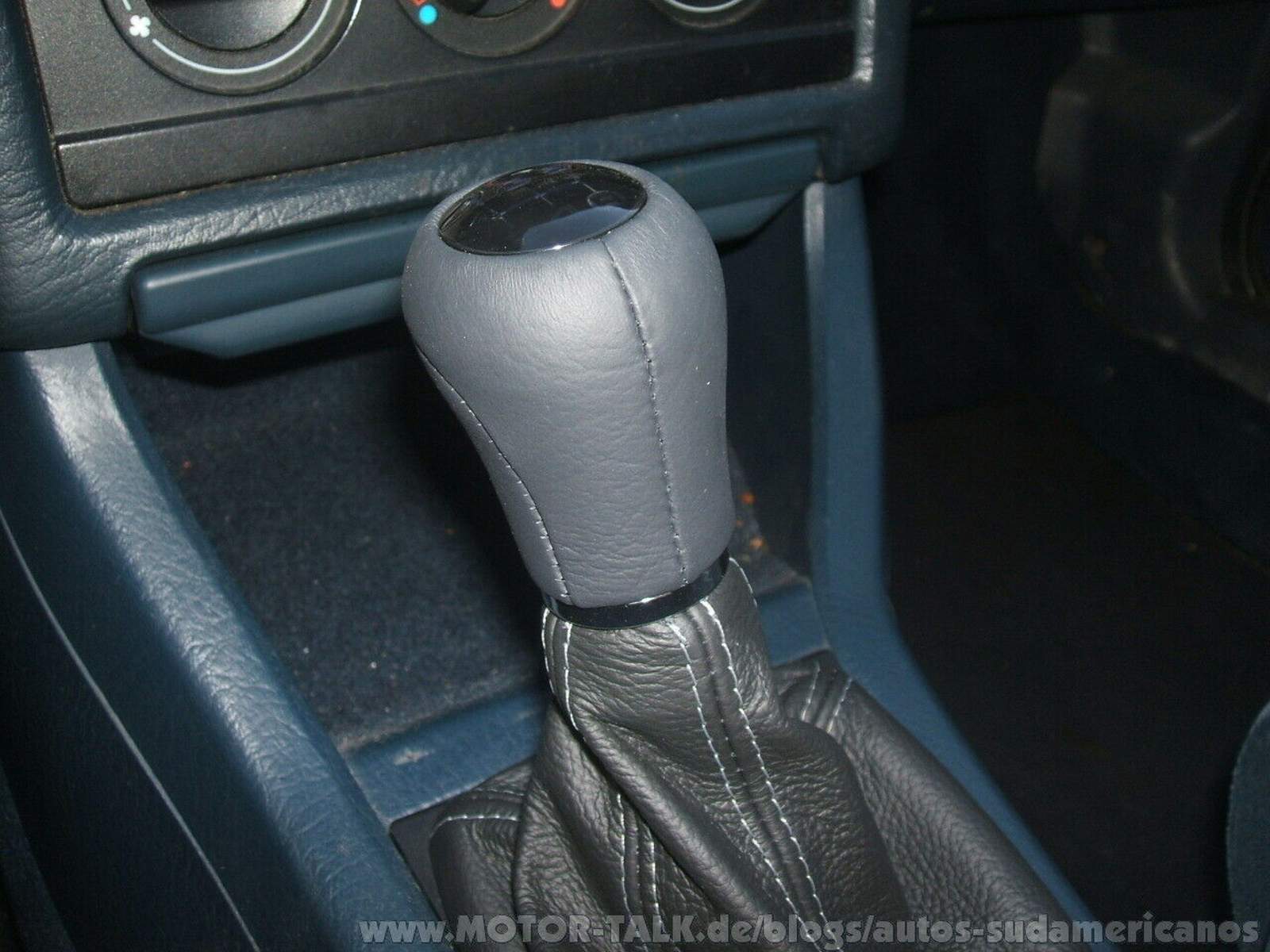

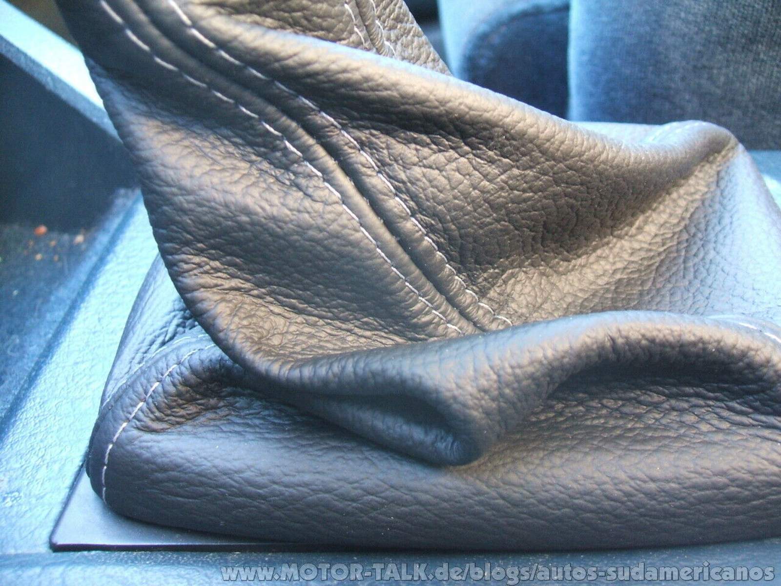

Hi zusammen,
gestern hat es mich gepackt! Mein Schaltsack in meinem Blecheimer war schon so extrem loechrich, dass es mir auf die Nerven ging. Zumal zersetzte sich der Sack in seine Atome und jedes Mal, wenn ich mit der Hand da ranfasste, was schon mal vorkommt, dann hatte ich ganz viele schwarze Kruemel an meiner Hand.

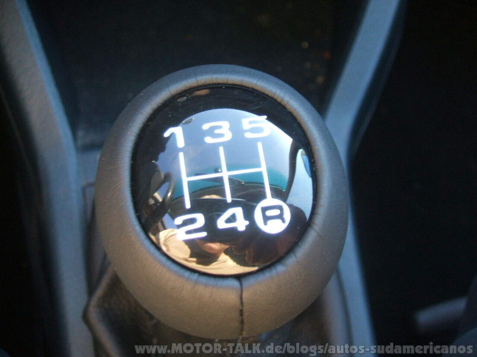

Ich hatte mir dann bei Ebay einen Schaltsack aus echtem Leder fuer knappe 12 eur gekauft, der schon heute geliefert wurde (wow!) und bei Audi bestellte ich gestern einen neuen Schaltknauf fuer den A4 (B5) der ersten Generation (30 eur exkl. MwSt.); aus echtem Leder!
Ihr muesst jedes Mal laut stoehnen, wenn ich "Leder" schreibe; nur so gibt das die richtige Stimmung :P.
Es gab spaeter auch andere Schaltknaufe (?), aber da die spaeteren B5 auch gerne mal ein 6-Gang Getriebe hatten, war ich mir nicht mehr ganz so sicher 🙂.
Die Teilenummern sind auf Bild 8 zu sehen. Kann man heute noch so bei Audi bestellen.
Der, der es hier im Audi 80 Forum wohl als erstes probiert hat den A4-Knauf im Audi 80 zu verbauen, war wohl der John1986, aber ich war mir erst nicht so sicher, weil niemand davon berichtet hatte, ob es auch im Typ89 passt, aber ich hab dann in einem Fremdforum den Emil erwischt, wie er da seinen Audi 90 vorstellte und dort auch den Schaltknauf vom A4 verbaute, aber eben nicht aus Leder, sondern nur aus Kunstleder, was mir persoenlich besonders bei diesem Knauf nicht so gut gefiel, also musste die Version aus Leder her (Stoehnen nicht vergessen). Der Knauf ist einfach nur gedreht, aber Vorsicht: das Gewinde im Knauf ist aus Plastik, also nicht zu fest drehen, aber das Gewinde ist schon recht haltbar. Sprich: ganz so zoegerlich braucht man da nicht rangehen.
Beim Einbau merkte ich aber schon, dass meine Kiste langsam alt wird. Ich hatte zu erst die eine Schraube geloest, die das Gehaeuse um die Handbremse festhaelt, was man nicht braucht, aber da ich gelesen hatte, dass die Schraube kurz dadrueber gerne mal in genau diesen Schacht faellt, habe ich vorgesorgt...diese Schraube allerdings ging nicht mehr reinzudrehen...sie brach naemlich bei der Haelfte einfach ab 🙂. Nun denn, dieses Stueck Schraube muss also von nun an da fuer die Ewigkeit verharren.
Ich hatte uebrigends ueber die User gelacht, denen die Schraube fuer die Arretierung der unteren Platte des Schaltsacks runtergefallen ist und ich kann nur sagen, dass ich vorgesorgt hatte, als ich sie loeste...sie viel raus, aber auf mein Tuch, was ich vorher gespannt hatte...
Jaha, aber rein ging sie nicht mehr...das Loch ist so tief, dass ich drei Versuche brauchte, bis sie mir dann endlich irgendwo hingefallen ist, wo ich sie nicht mehr wiedergefunden habe *lol*. Mir ging die Schraube da schon so auf die Nerven, dass ich einfach ne aehnlich dicke Holzschraube genommen habe und das damit dann befestigt hatte.
Alles ganz unspektakulaer, aber fuer die paar Kroeten eine gute Aufwertung des Innenraums und da ich diesen Hebel eh jeden Tag ruehren muss, ist das auch keine Verschwendung an der Haut irgendwelcher Tiere 🙂.
