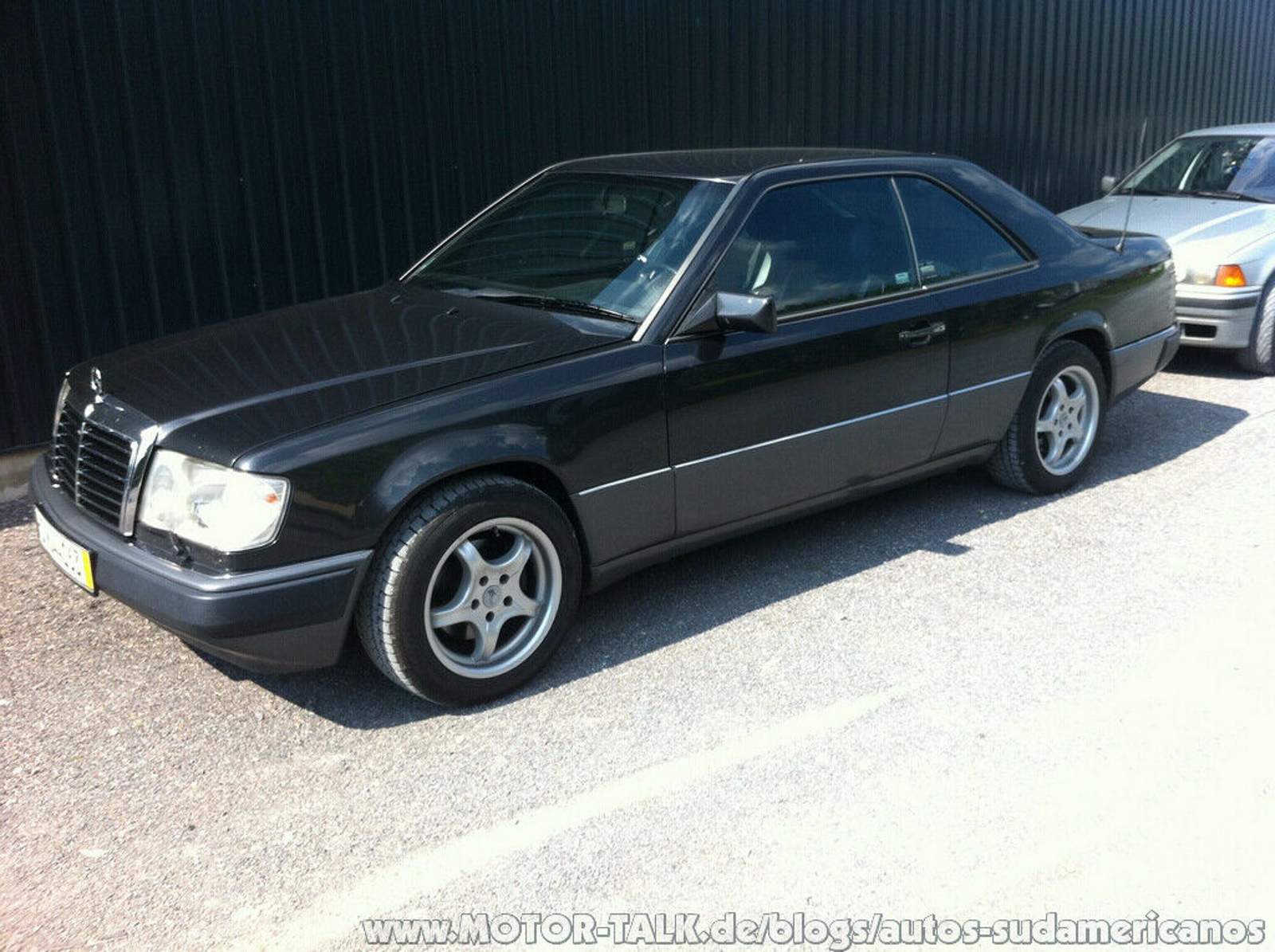

nach dem Kauf des W124C war mir sofort bewusst, dass die Reifen runter muessen, denn es waren runderneuerte Respera Ökon Winterreifen oder sowas in der Art montiert. Ich verstehe zwar nicht, wieso man bei der Reifengroeße 205/55 R16 noch viel sparen muss, aber ok...
Da mir auch die Felgen ueberhaupt nicht gefielen, machte ich mich auf zur reifen.com Filiale hier in Essen und dort schaute man mich mit entsetzten Augen an, als ich sagte, dass ich 17 Zoll Felgen nach meiner Vorstellung bestellen wollte. Der Mann machte das, was ich auch machte; er schaute in seinem Webbrowser ueber die reifen.com-Suche nach meiner Wunschfelge und schaute mich dann mit noch viel groeßeren Augen an, als er das Gutachten durchlas, denn laut Gutachten muessen Karosseriearbeiten durchgefuehrt werden.
Ich, der von Felgen keine Ahnung hat, war da etwas ueberrascht, denn ich hatte ja bereits 16 Zoll Felgen montiert und die sehen nicht nur klein aus, sondern sind einfach verloren in dem Radkasten des W124. Als ich nachfragte, was gemacht werden muesste, sagte er nur, dass er kein Karosseriebauer ist...ja, wunderbar! Service mal anders 🙂. Keine Ahnung vom Fach; schade; kann man ihn auch gleich einsparen und ein Terminal mit Webbrowser hinstellen :>.

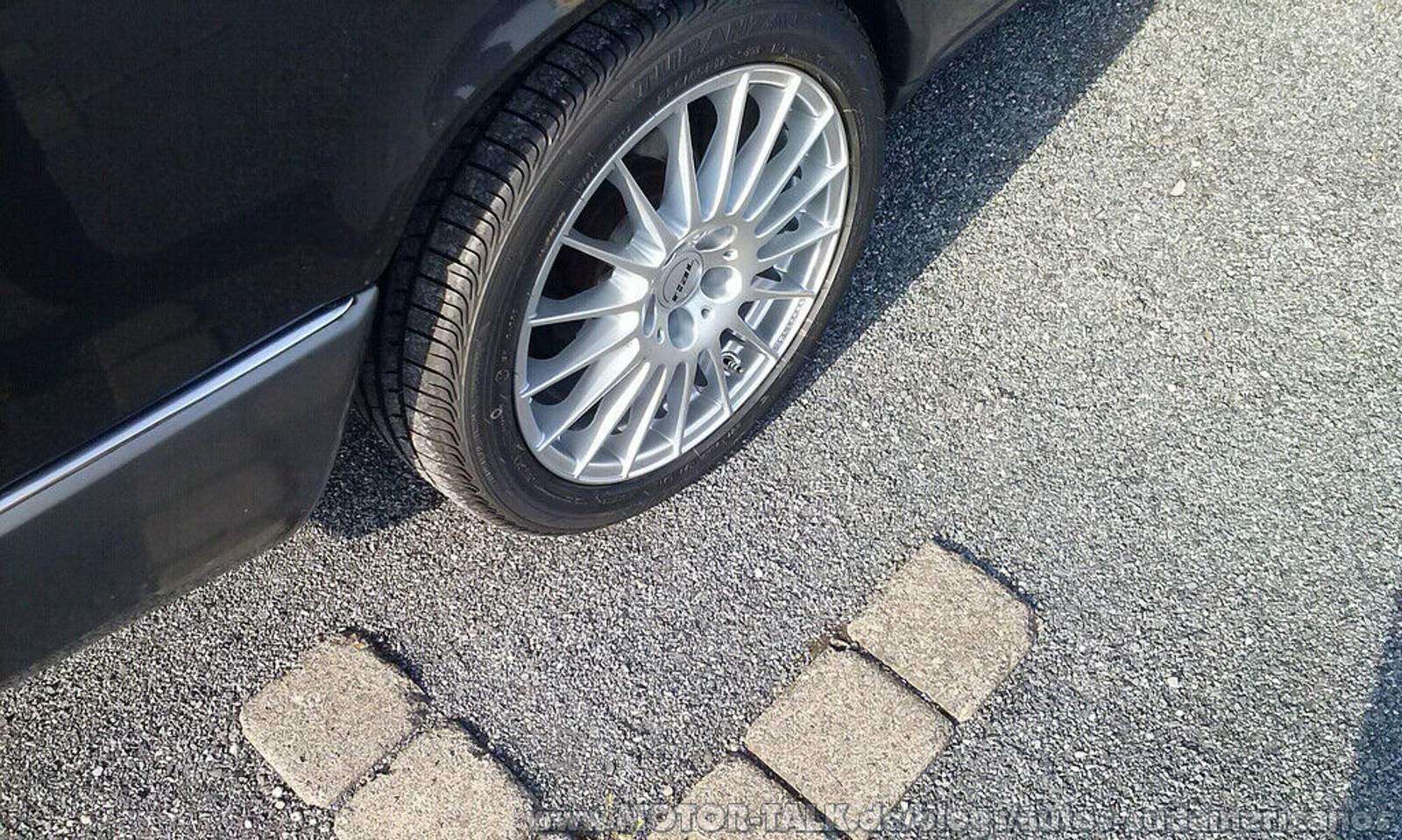

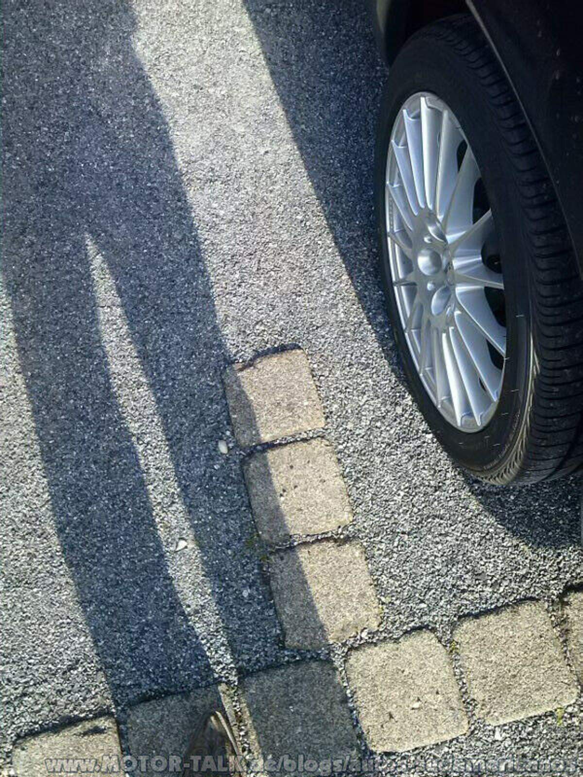

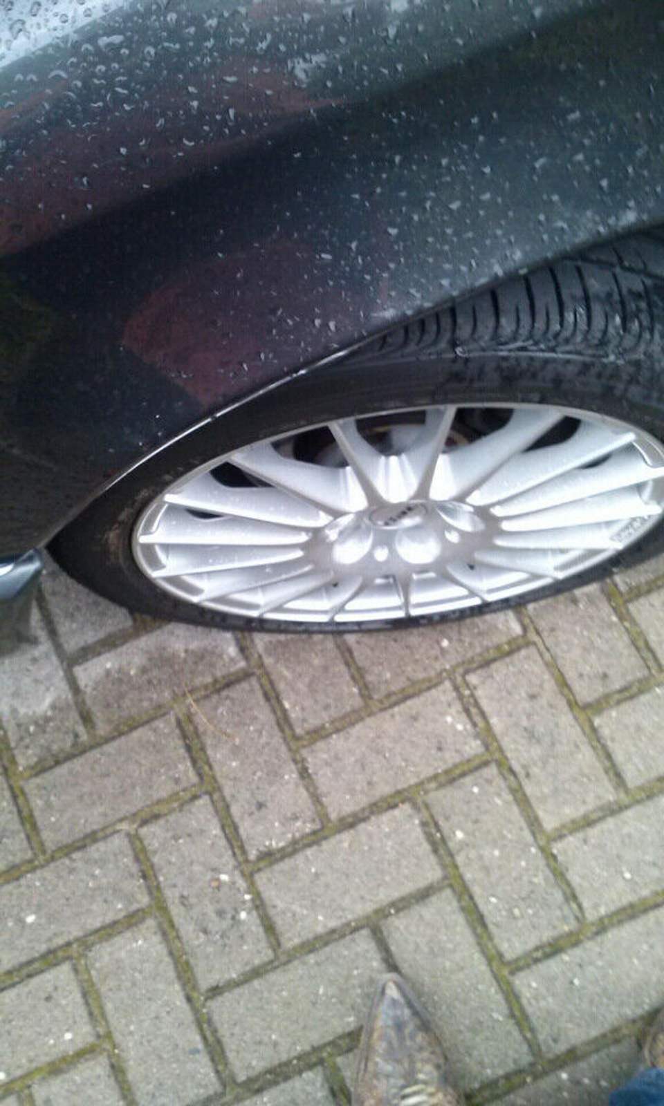

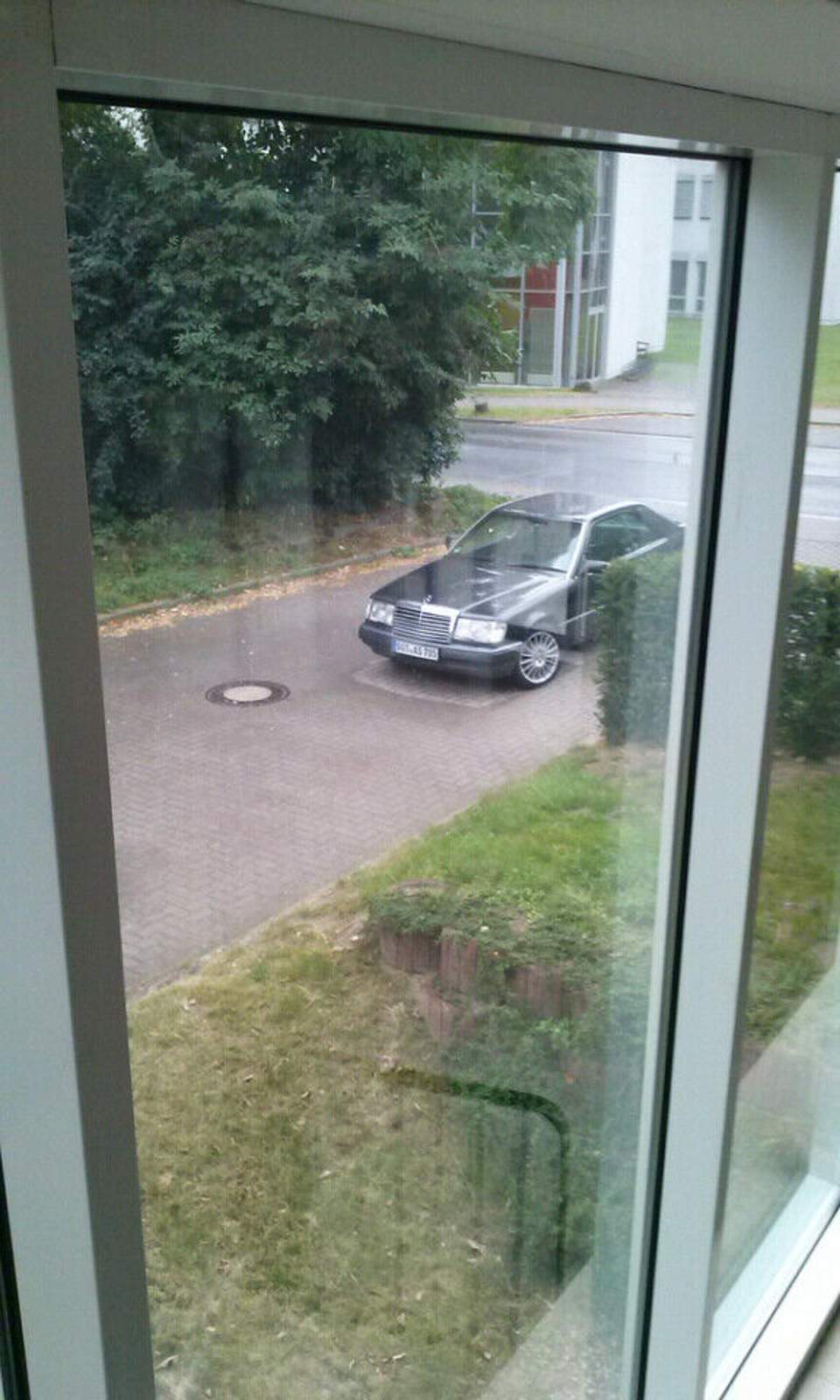

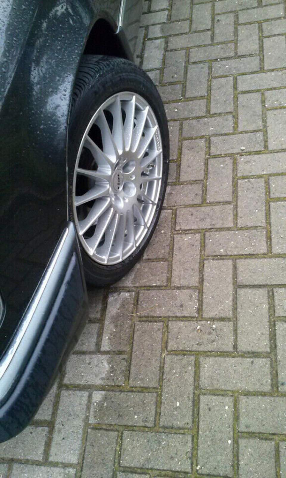

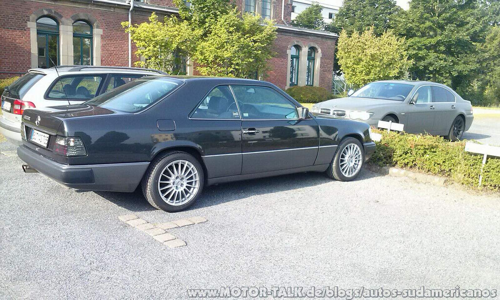

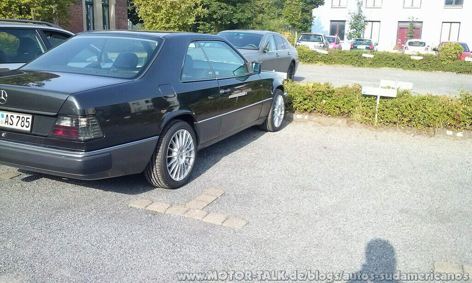

Entschieden habe ich mich fuer die Rial Zamora Felge in 17 Zoll mit 225/45 Reifen, was ohne Karosseriearbeiten voellig unproblematisch ist und super passt. Die Kombination gefaellt mir, aber jetzt steht er noch etwas zu hoch (siehe Bilder), also hatte ich schon vorher Bilstein B4 Daempfer und H&R Federn bestellt (35mm tiefer; war ein Tipp von jemanden; weiß nicht mehr wer, aber auch Sandtler hat mir genau das empfohlen, weil ich noch Restkomfort wollte), die heute geliefert wurden. Das Bild ist noch mit dem Originalstelzfahrwerk, was dann die naechsten Tage/Wochen getauscht wird. Ich tausche das Fahrwerk aber nicht nur wegen der Hoehe, sondern weil die Daempfer beim alten Fahrwerk unterschiedlich "gut" sind, was bei 180 in leichten Kurven auf der Autobahn mit Unebenheiten ein unwohles Gefuehl hervorruft.
Der Komfort mit den 17 Zöllern ist nicht deutlich schlechter geworden, aber bei Querfugen auf der Autobahn und auf Kopfsteinplaster merkt man den Unterschied der Reifen doch etwas, aber ich habe auch extra darauf geachtet 🙂.

die neuen Felgen (17 Zoll)
Die neuen Felgen (17 Zoll)

Aber wenn du ihn tiefer legst, wirst du wohl um Karosseriearbeiten nicht umhin kommen. Ist ja jetzt schon sehr eng und auch noch nicht eingetragen, wie ich schätze, was zu Problemen führen wird.
Laut MB sind schon bei 215ern Karosseriearbeiten notwendig. Zumindest bei der ET von 46 mm.
Tue Aug 21 10:41:10 CEST 2012    |    schipplock
sehr eng? Das sieht immer noch luftig aus 🙂. Deswegen muss er ja tiefer.
Im W124 Forum faehrt jemand Brabus Monoblock III 215/40 8x17 mit 50mm Tieferlegung und das ohne Aenderungen an der Karosse.
Aber sollte was geaendert werden muessen, naja, dann muss das halt, aber ich glaube eher nicht; so luftig wie das noch ist.
Btw. laut Gutachten waren auch bei den alten 16 Zoll Felgen Karosseriearbeiten "notwendig".

Die Sache mit den Karosseriearbeiten steht immer drin.
Meine alten Felgen (Avatar) waren 7x17 Et 38 mit 225ern, auch hier stand etwas von div. Karosseriearbeiten. Letztlich war so viel Platz, dass ich noch 2x25 mm Distanzscheiben montiert habe, bei einer Tieferlegung von 55/30.
Will sagen - das muss erstmal nichts bedeuten, man muss halt schauen ob es passt.
Sieht auf jeden Fall gut aus.
