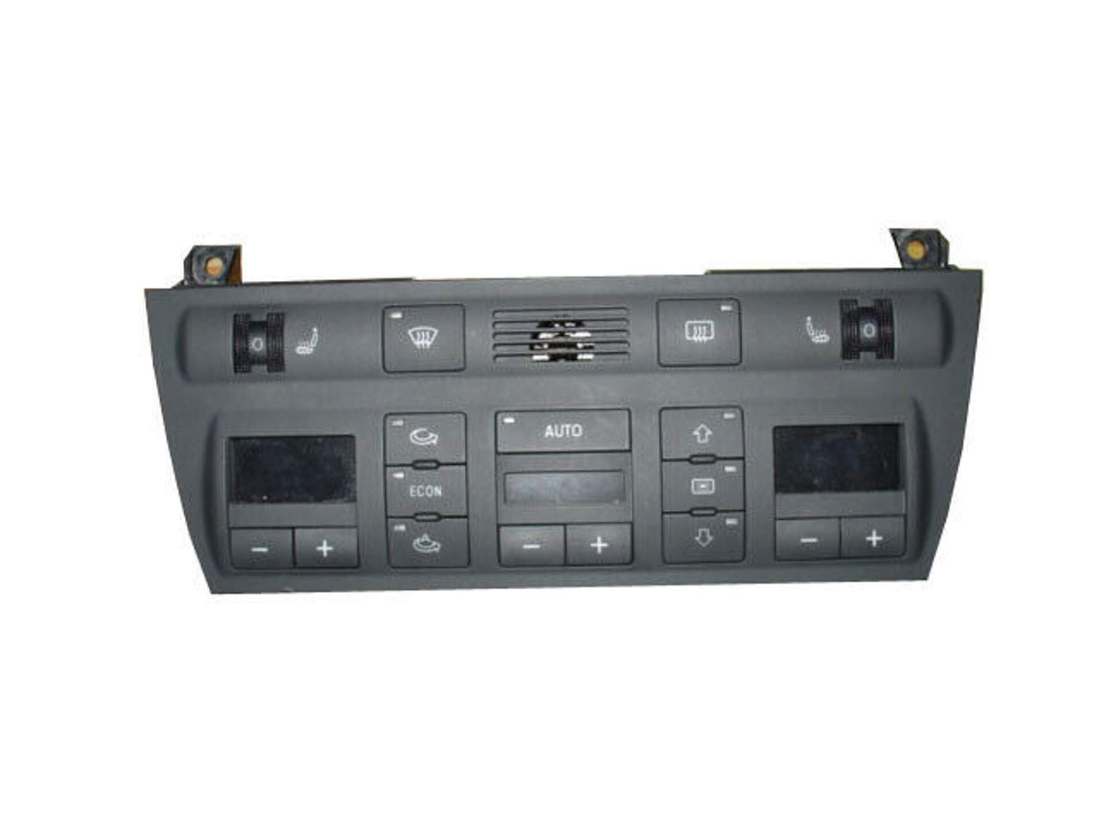

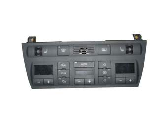

KlimabedienteilKlimabedienteil
Diagnose der "alten" Klimatronic
Die Codes folgendermaßen abfragen:
1. Zündung einschalten.
2. Taste mit dem Umluft-symbol (rechts unten) drücken und gedrückt halten.
3. Taste mit dem Pfreil nach oben (rechts oben) drücken und wieder loslassen.
4. Taste mit dem Umluft-Symbol (rechts unten) wieder loslassen.
5. Im linken Anzeigefeld erscheint nun 0C. 6. Mit den Kälter-/Wärmertasten kann nun der Diagnosekanal gewählt werden.
7. Die Taste mit dem Umluft-symbol (rechts unten) einmal drücken und wieder loslassen.

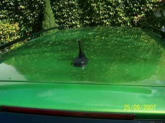

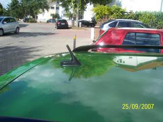

einigen gefällt vielleicht der lange Original Antennenstab vom A6 nicht wirklich, also mir auch nicht.
Also nach einer alternative gesucht, und sogar im VAG Konzern gefunden.
Der Antennstab stammt vom VW Sharan.
Also die Teile Nummer lautet: 7M0 035 849 E ~ 31,54 € inkl. Mwst.
Stand 09.01.09 Händler Rhein Main Gebiet
