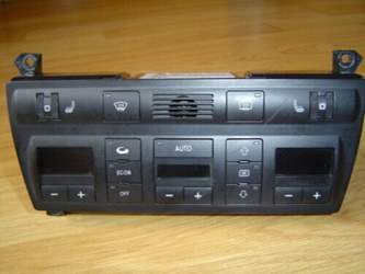

Thu Oct 08 00:01:17 CEST 2009    |    DerNachtfalke09    |   Stichworte: Klima Anlage, Klimabedienteil, Mittelkonsole vorne, Schalter Sitzheizung, Sitzheizung vorne
klimabedienteilklimabedienteil
Anbei eine Bebilderte Anleitung zum Aus - und Einbau des Klimabedienteils.

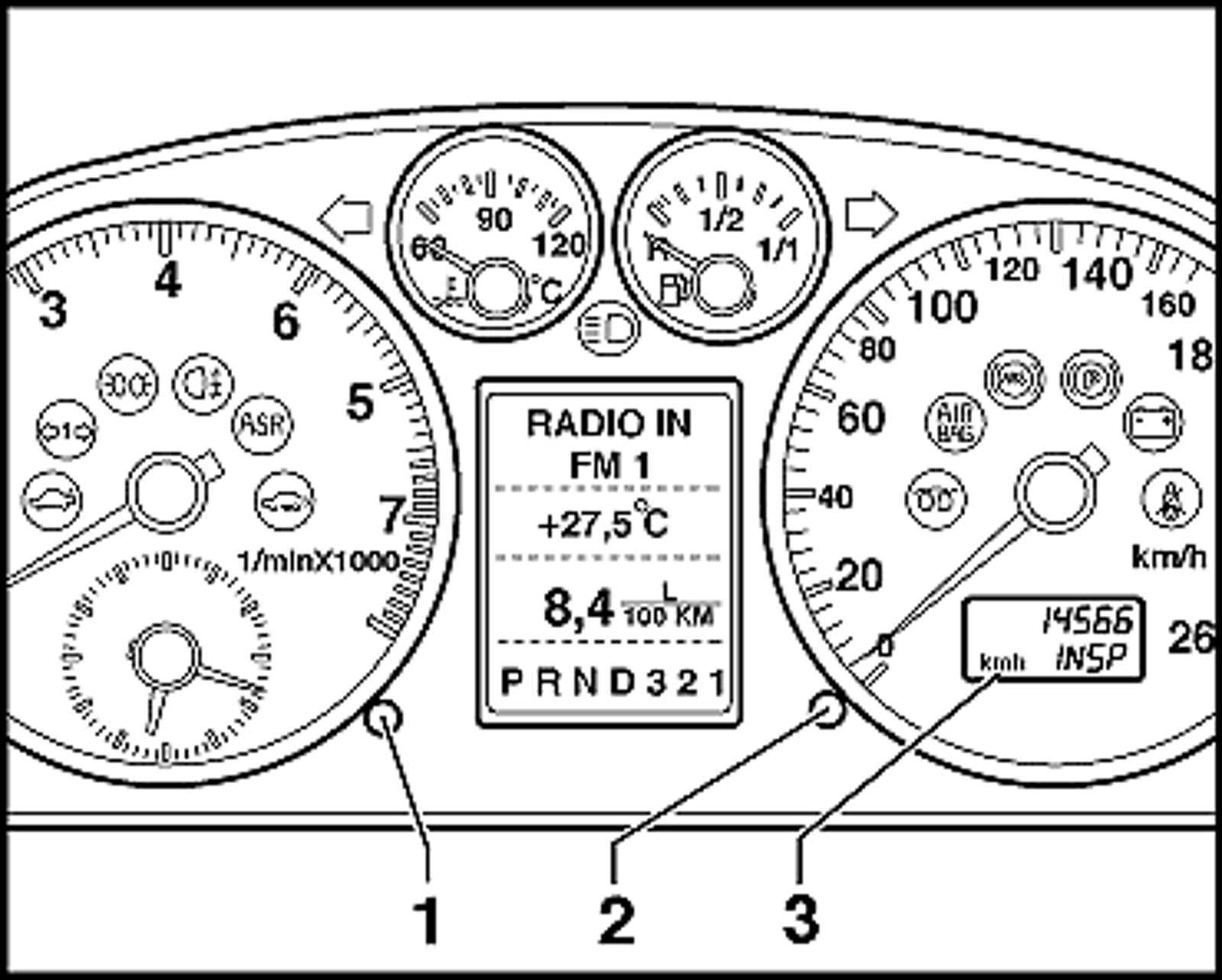

Wed Oct 07 17:23:55 CEST 2009    |    DerNachtfalke09    |   Stichworte: FIS Anzeige, Öl Intervall Anzeige, ServiceInspektion, Service Intervall Anzeige, ServiceÖl, Service zurücksezten
KI Audi A6 4BKI Audi A6 4B
Hallo zusammen
anbei eine genaue Anleitung zum Zurücksetzen von der Ispektions bzw. Öl Service Anzeige.
- Zündung aus
– Die Rückstelltaste für Tageswegstreckenzähler -2- im Schalttafeleinsatz drücken und halten.
– Schalten Sie bei gedrückter Taste die Zündung ein.
– Lassen Sie die Taste los.
- Im Display des Tageswegstreckenzählers -3- erscheint: „serviceOEL“.
– Den Stellknopf für Uhrzeit -1- im Schalttafeleinsatz so lange ziehen, bis der Schriftzug „serviceOEL“ zurückgesetzt wird.
- Im Display -3- erscheint: „- - -“.
– Durch erneutes Drücken der Rückstelltaste für Tageswegstreckenzähler -2- gelangt man zum nächsten Service-Ereignis.
- Im Display -3- erscheint: „serviceINSP“.
– Den Stellknopf für Uhrzeit -1- so lange ziehen, bis der Schriftzug „serviceINSP“ zurückgesetzt wird.
– Schalten Sie die Zündung aus
Danach sollte die ServiceÖl bzw. die ServiceInsp Anzeige zurück gestellt sein.
Sollte sich in der Beschreibung ein Fehler befinden bitte ein PN an mich und ich ändere es ab.
Vorsicht wenn die Intervalle auf Long Life programiert war, wird Sie durch diese Art von dem zurück setzen auf eine Feste Intervalle von 15.000 km eingestellt bzw. einem Jahr.
