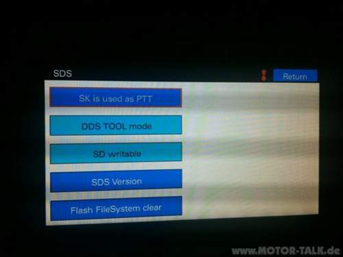

Hab mal ein bisschen im "geheimen" Menü rumgespielt.
Als ich dann heute neue Lieder auf meine SD Karte kopieren wollte fand ich einen neuen Ordner zwischen meinen mp3 Ordnern.
Der neue Ordner war beschriftet mit einer Zahl und im Ordner waren folgende Dateien mit folgender Größe:
ERRHISTORY_INFO 2KB
LOGLOCATION_INFO 65KB
POWERDEBUG_INFO 2KB
POWERDEBUG_STATE 1KB
RESET_INFO 4KB
STACK_INFO 2KB
hab da auch mal mit dem Editor reingeschaut aber da waren nur wirre Zeichenfolgen drin.
Wäre schon interessant zu wissen was da drin steht.
Vielleicht ein Logfile mit den Navigationsdaten oder so.
Hab zwar die Suche und auch Google schon mal angeworfen aber leider garnichts finden.
Kann mir also einer sagen für was die Dateien sind und mit was man die öffnen kann

Die Screen-Shots schreibt das RNS-E in einen Ordner *SCR_Shot* mit der folgenden Datei-Bezeichnung *20060615210149.bmp* Das sind dann BMP Dateien mit 280 KB und einer Auflösung von 400x234 Pixel.
Wenn du im Engeneering-Modus bist muss das Feld Screenshot hellblau sein, ansonsten anwählen und den großen Knopf drücken damit es hellblau wird. Dann den Engeneering-Modus verlassen. Jetzt kannst du mit der rechten oberen *Vorspultaste* Screenschots von jeder Anzeige machen (den Knopf ca. 4 Sec. gedrückt halten, dann wird kurz der Bildschirm schwarz und das wars)

Wenn ihr Screenshots macht solltet ihr aufpassen das noch Speicherplatz frei ist.
Meine 1Gig SD war fast voll, ich hab ein paar Screenshots gemacht und dann ist das Navi "abestürzt". Es reagierte nicht mehr auf Tastendruck und auch das Display ging nicht mehr auf und zu, ich konnte es nicht mal mehr ausschalten. Erst als ich die Zündung aus und wieder eingeschaltet hab konnte ich es wieder bedienen. Leider konnte das Navi dann die SD Karten nicht mehr lesen. Ich musste dann die SD Karten neu einlegen und dann wieder alles wie gewohnt funktioniert.

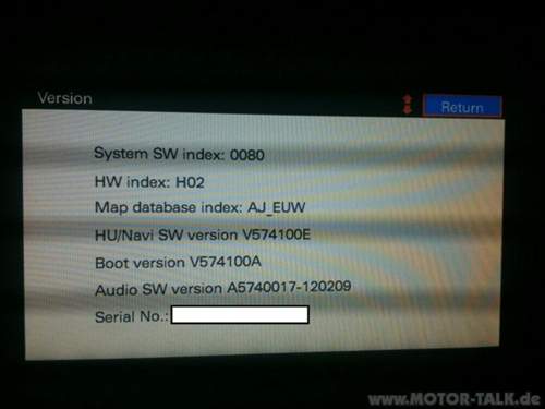

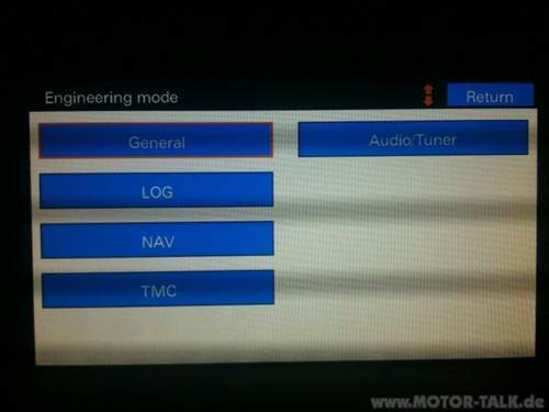

Auf "NAV" drücken, dann die obere linke Taste um den Drehregler etwa 8 - 9 sec drücken, dann die obere rechte so lange drücken, bis der Engineering Mode erscheint. Da kannst du deine Position, GPS Geschwindigkeit und vieles andere erfahren, einfach ein bischen rumspielen.
