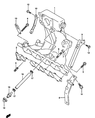

Ich hab' mir das bei 'nem C14NZ gespart & einfach den Ansaugkrümmer abgeschraubt...
Hallo Markus Knoll,
hmm, wenn ich wüsste, wo ich den Ansaugkrümmer los kriege, dann könnte ich mir das evtl. auch sparen.
Gruß Aguilera
