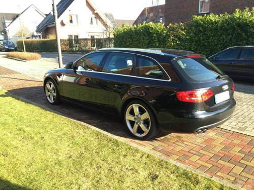

Foto?

@Ben.The.Man schrieb am 13. Oktober 2015 um 21:25:56 Uhr:
Foto?
Unbeladen.
20150404-151745
3mm macht nix. Vorallem da die Reifenbereite auch Toleranzen hat. Fast kein 255 ist auch 255mm breit. Fast alle sind in Wirklichkeit schmaler.

Also 235 45 bestimmt nicht. 235 35 oder 225 40. 225 35 geht auch ist nur nicht ganz legal. Fahr ich auch so auf dem A4 b8.
Was hast du jetzt Original drauf? Felge und reifen?
Ok also 235/35. Dann hoffe ich dass dir Felgen mitn 32 ET passen.
Jetzt hab ich die 8j 18 Et 47 mit 245/40/18
Dann stehen deine gewünschten felgen ca.:20 mm weiter raus als deine originalen. Kannst ja mal ein holzgliedermassstab auf die Felge setzen und dann über die kotflügelkante schauen das sollte passen...
