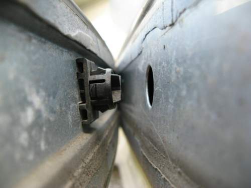

Aber beim VFL an den Türen oben und unten voll durchgehend mit Moosgummi verklebt und an den Enden geklipst und beim FL, da in speziellen Langlöchern gehalten, nur geklipst und geschraubt.
FL Zierleiste Tür
VFL Zierleiste Tür
VFL Zierleiste Tür entfernen

Kurt sind Deine Bilder vom FL? Bei meinem VFL scheint nach Entfernen der Leiste eine Art Metallunterleiste noch an der Tür verbaut zu sein, die nur am vorderen und hinteren Ende einen horizontalen Doppelspalt haben? Habe ich etwa nur einen Teil der Leiste entfernt?
ja
Das erste Bild ist vom FL, da haben alle Leisten integrierte Verbindungsclipse und die anderen vom VFL.
Steht aber auch im Titel der Bilder .
Ja, da hast du wohl die Kunststoff- von der Metall-Leiste, also die Leiste ansich getrennt.
Hinten um die Ecke sind beim VFL übrigens Metallpilze in der Leistenführung punktverschweißt, die Leisten werden daran von in die Leiste eingerasteten Plastikklipsen gehalten und sind nur in den Spitzen vorne mit Mosgummi-Klebebenand fixiert.
