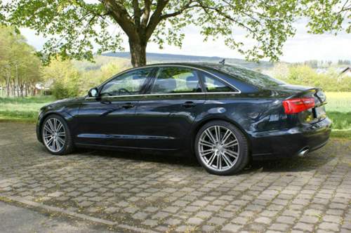

seit ich vor wenigen Tagen einen daytonagrauen A6 Avant mit wunderschönen 21-Zoll-Felgen (Bereifung 275/30/21) gesehen habe, freunde ich mich mit dem Gedanken an, keine AUDI-Originalfelge als Sommerrad zu verwenden, sondern mich im Fachhandel nach entsprechenden 20- oder 21-Zoll-Felgen umzusehen. Für jegliche Inspiration bin ich dankbar, also zeigt her Eure "Schühchen". Alles ab 20" und größer finde ich persönlich interessant. Auf was muss man denn überhaupt bei der Felgenwahl achten, damit diese überhaupt auf dem A6 Avant fahrbar ist?

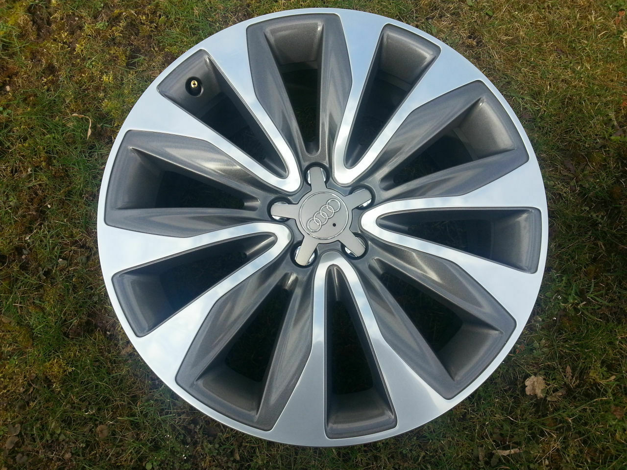

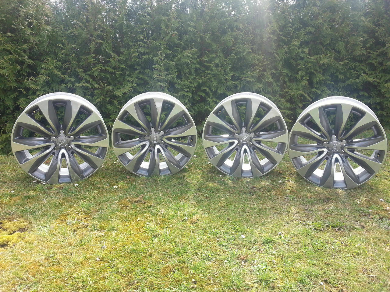

Ja sorry, nicht fremd, aber in diese habe ich mich verguckt gehabt und gestern gekauft. Gibt es diese Modellform eigentlich auch von einem Zubehöranbieter und wenn ja, von welchem?
Aja: 9J 20, ET 37
@djcrackman schrieb am 31. März 2015 um 08:18:49 Uhr:

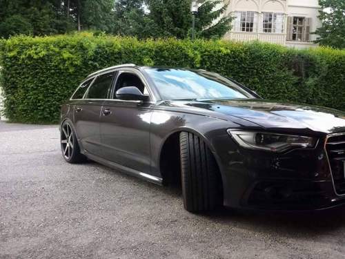

Die Felgen gefallen mir, aber mir wäre der Dicke 2 Nummern zu tief.
Ich denke nicht, dass man damit mehr machen kann als auf nem Parkplatz langsam gerade aus fahren.
Sieht für mich eher nach Abstellmodus von einem Modul aus.. da geht er in die Knie..

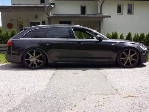

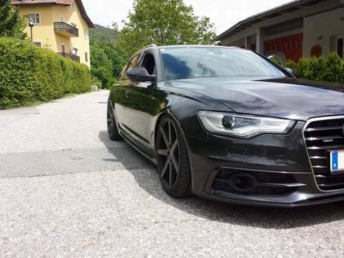

8.5" ET25 ist kein Pro lem bei mir..Könnte so sogar richtig tief gehen. Bedeutet im Klartext 3-5mm sind noch drin..
Quattro ist glaube ich wie immer von Vorteil...
