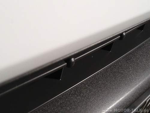

er meinte glaube ich den "Spalt" aber sieht normal aus
genau den meinte ich,ist aber anscheinend schatten,...bei meinem wars kein schatten,...sorry wenns so ist

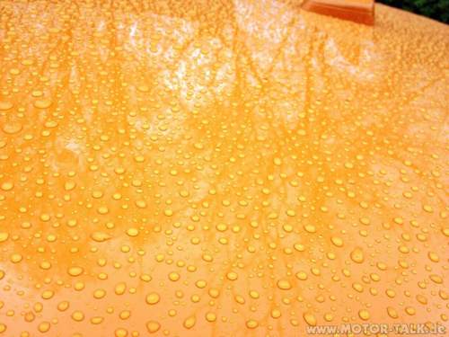

Kein "Glanzbild", aber Beading --> siehe Anhang. DODO JUICE Supernatural Hybrid, 2 Schichten, auf ungewaschenem Auto, ca. 200km Fahrlesitung seither und 1 Woche Laternenparken weil irgendwas weißes, herablassend guckendes meine Garage beschlagnahmt hatte 😁
Snh-regenbeading-nach-1-woche-laternenparken

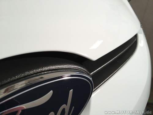

Nur bedingt richtig. Einige Carnauba-Wachse ohne Lösemittel (u.a. zu erkennen am "natürlichen", nicht "chemischen" Geruch) sind richtiggehend gut auf Kunststoffen verwendbar, wir ziehen sie mittlerweile den einschlägigen Kunststoffpflege-Produkten vor, weil seidiger Glanz, sanfte Farbauffrischung und lange Standzeit (für ein "Kunststoffpflegemittel"😉. Ausnahme: GTECHNIQ C4 Permanent Trim, das ist einfach unschlagbar in Optik (glänzend, aber nicht speckig) und Standzeit (auf meinen Nebelscheinwerfer-Einsätzen nun schon über 1 Jahr !).
Der Kunststoff an Monas FoFine auf den folgenden Bildern wurde mit DODO JUICE Light Fantastic gewachst und mit einem MFT abgenommen, ganz wie man es auch auf dem Lack tun würde.
Weitere mir bekannte Wachse, die gut auf Kunststoff anwendbar sind:

Aber nun die Bilder:
Dodo-light-fantastic-auf-kunststoff-front
Dodo-light-fantastic-auf-kunststoff-grill
Dodo-light-fantastic-auf-kunststoff-grill-detail
