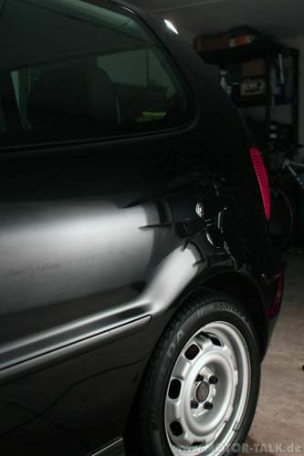

Hi liebe Leut',
so wie hier und hier und hier möchte ich heute noch einmal mein Polierergebnis von gestern präsentieren. Das Wetter hat es ja angeboten.😎 Es ist wohl die letzte Aufbereitung für den kleinen schwarzen, denn bald wird ein neues schwarzen Wägelchen vor der Tür stehen. 😁
Leider mit der jetzt üblichen VW-Sparlackierung. So "glossy" wird's dann nicht mehr aussehen. 🙄
Das Auto wurde gründlich gewaschen, geknetet und dann poliert. Poliert wurde mit
der 2 in 1 Menzerna Power Protect Ultra Lackversiegelung. Bin begeistert! Sie schafft es tatsächlich kleine Waschkratzer "wegzubügeln" und dann wird gleichzeitig noch versiegelt. Das spart Zeit und für eine Verkaufsaufbereitung ist das ein mehr als zufriedenstellendes Ergebnis. Der Fokus bei dieser Aufbereitung lag auf Schnelligkeit und weniger auf Langzeitschutz. Dafür ist das Menzerna Produkt bestens geeignet und mal sehen, vielleicht hält die Versiegelung länger als man denkt...😉
Ciao
