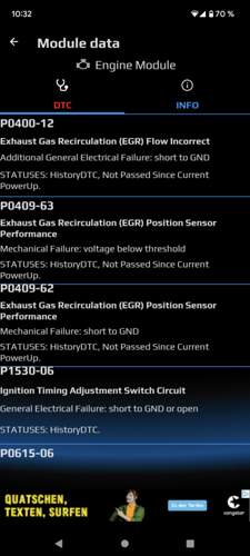

Hier noch die aktuellen Fehler in der ECU, ausgelesen direkt nachdem er letztens wieder ausging...
Sind nicht wenige, aber sind auch teilweise bisschen verwirrend finde ich...
Screenshot-20221124
Screenshot-20221124
Screenshot-20221124
Mich macht das Large Leak im Fuel System stutzig... Ich tippe auf Raildruck Sensor. Wenn der Raildruck nicht stimmt, wird sofort abgeschaltet. Das passiert Dir auch, wenn die Regelventile an der Einspritzpumpe nicht korrekt arbeiten. (Stichwort Zumesseinheiten) im Opcom gibt es einen Fuel Leak test, wo der Motor Verschiedene Drehzahlen anfährt und den Raildruck dabei misst. Das würde ich mal prüfen.

Alle Fehler löschen und nochmal fahren.
Zwischenfrage...springt der Wagen sofort wieder an?...oder muß man eine Zeitlang warten, bevor es weitergeht?
Mir gefallen die ganzen Fehler nicht, wo es Kurzschluss gegen Masse gibt.
Sieht doch nach einem Defekt im Motor-Kabelstrang aus.
Prost, Mahlzeit...viel Spaß beim Suchen.
Jetzt wo Du es sagst... Hab nur das eine Bild gesehen...
Alle Sensoren / Aktoren abziehen, Stecker vom MSG abziehen und ISO-Widerstand messen... Aber wehe man vergisst einen Sensor / Aktor abzuziehen ... Dann ist der hin.
Alternativ den Kabelbaum mit der Hand bewegen während der Motor läuft... Evtl. Sind Veränderungen feststellbar.
Solche Fehler sind sehr schwer zu finden... Vor allem wenn die Sporadisch auftauchen.

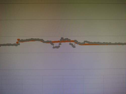

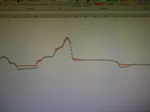

Das ist ok... Wenn der Fehler sich gut Reproduzieren lässt, dann mal ne Runde damit fahren während OP-Com die Daten loggt... Dann kannste in einem Excel Diagramm die Soll und Istwerte der Rail überprüfen...
Siehe Bilder... Orange ist Sollwert, grau istwert
@Gumble69 schrieb am 24. November 2022 um 18:27:00 Uhr:
Ok passt, ich danke für schon mal für deine Mühe ?? dann werde ich mal ne Log Fahrt machen und schauen was da genau los ist mit dem Rail Druck
