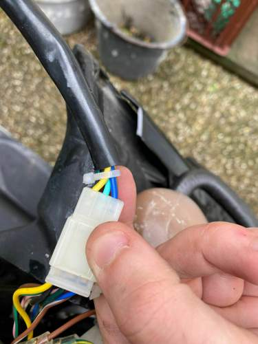

Hallo liebe Community,
Ich versuche nach langer Zeit den Problemen zu finden, warum der Blinker links nicht blinkt.
Ich habe die Batterie gewechselt, die Glühbirnen habe ich geprüft. Der Relais funktioniert. Was ich nicht verstehe, warum funktioniert nur den rechten Blinker aber links nicht. Kann das vielleicht am Schaltereinheit.
Geprüft: Sicherung,Glühbirnen,Batterie und Relais.
Weiß jemand einen Rat?

Ich würde eher auf den Schalter bzw. dessen Kontakt als auf das Relais tippen.
Das Relais stellt ja den Takt her, egal ob links oder rechts und das funktioniert ja offensichtlich.
Und der Schalter wählt dann die Richtung aus.

Wenn ich das richtig sehe, dann ist das Blinkrelais ja gemeinsam für beide Seiten zuständig und über den Schalter wird eben die jeweilige Seite ein-bzw. umgeschaltet.
Deshalb kann es eigentlich mit dem Relais nix zu tun haben wenn eine Seite funktioniert und die andere nicht, denn das Relais ist ja für beide Seiten die gemeinsame Komponente.

Nimm ne Prüflampe und kontrollier das Kabel BRAUN an der Lenkstockeinheit links.
Das Kabel BRAUN ist das mittlere Kabel auf Bild 1
Die Prüflampe muss blinken,wenn links geblinkt wird.
Kabel BRAUN ist bei Yamaha " Ch " ( chocolate = Schokoladen-Braun ) für Blinker linke Seite.im Schaltplan
Dg = darkgreen für Dunkelgrün = rechte Blinkerseite
Wenn Prüflampe nicht blinkt,dann Multimeter nehmen und Widerstand messen von Kabel BRAUN zum vorderen Blinker.
Glühbirne vorher rausmachen.
Wenn nix zu messen ist,dann ist Kabel BRAUN unterbrochen.
