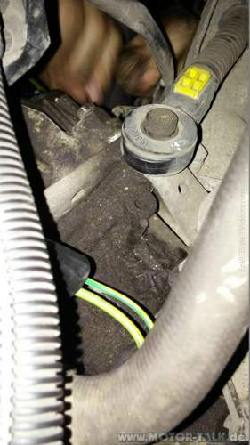

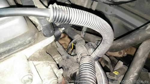

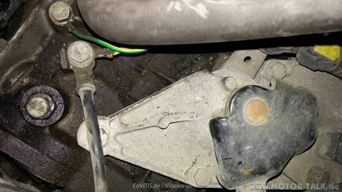

Wir haben geschaut...man sieht das teil nicht.....
Wenn du einen hast mach mal ein foto davon.
Wir jedenfalls sehen da leider garnichts

Hinter dem Motor ist NICHTS zu sehen .. gar nichts... naja abgesehen davon das direkt hinter dem Motor die Zündkerzen sind und irgendein Plastik teil. Dann kommt auch schon die Wand ^^ Bremsflüssigkeitsbehälter ja den find ich ist unübersehbar ^^
Siehe auch bei 57s im Video
http://www.motor-talk.de/videos/wo-ist-der-anlasser-v1007367.html
man sieht nix...
Hab heute mit nem Kumpel dran gesessen....
Der hat ma KFZ Mechaniker gelernt und bastelt seit Jahren immer auch an seiner eigenen Kiste.
Der hat es auch nicht gefunden.. Citroen selber sagte mir noch am Tel. man muss von UNTEN ran,... müssten wir also mal aufbocken.
Fakt ist aber auch... der Motor Startet Problemlos.... wenn er warm ist gibt es keine Start Probleme... bin 25km hin gefahren.... danach startete er jedesmal... auch nach ca. 1h ohne laufen...
Darum meint er das mein Anlasser nicht defekt sei, es muss etwas anderes sein....
JA ABER WAS ?!!.....
