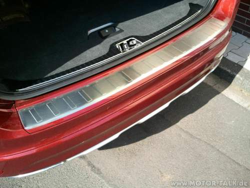

Hast Du mal ein Bild von Deiner?

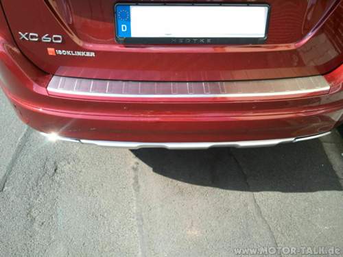

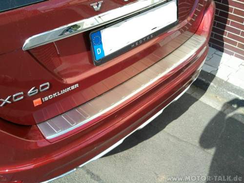

Original geschrieben von KUMXC
War dann mal schnell draussen...😉Zitat:
Super! DANKE!
Sieht doch gut aus! Das kann ich mir bei meiner weißen Stoßstange noch besser vorstellen 😎
