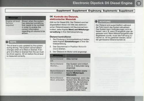

Hallo mleops,
als ich meinen XC60 bekommen habe, habe ich zur Bedienungsanleitung zusätzlich ein Faltblatt zur Ölstandsmessung dazubekommen (siehe Anhang).

Oelstandsmessung-beim-d5-my10

Hi alpha71,
genau das fehlt mir. Dieses Blatt hab ich anscheinend nicht. Da werde ich diese ganze mappe wohl nochmal durchsuchen müssen, aber das wichtigste hast Du ja schon eingescannt. Super, danke.

Habe es gerade selber getestet.
Mit PCC:
Einfach den Start-Knopf 2 sec. lang gedrückt halten, ohne die Bremse oder die Kupplung zu betätigen und schon wird der Ölstand angezeigt.
Ohne PCC:
Schlüssel ins Zündschloss schieben, dann Start-Knopf 2 sec. lang gedrückt halten, ohne die Bremse oder die Kupplung zu betätigen und schon wird auch hier der Ölstand angezeigt.
Funktioniert, wie beschrieben. 😉
