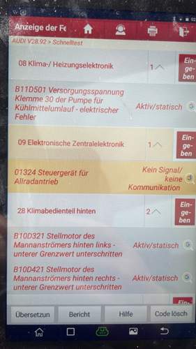

Ich habe die Fehlermeldung „Allrad Steuergerät „
Deshalb würde ich das mal auf Verdacht austauschen, kann mir jemand sagen wo das Steuergerät sitzt?
Vielen Dank

Ja ist ein A6 3.0 TDI mit 95.000km.
Er wurde letzte Woche optimiert, habe danach die Fehler ausgelesen (mit Carly) und dort zeigte er mir den Fehler an. (Audi Fehler P052C), kann aber davor schon vorhanden gewesen sein, das weiß ich nicht.

Laut meiner Fehlercodeliste ist der Klartext zu 052C (ohne P) "Steuergerät für Allradantrieb-J492", damit kommt man also auch nicht viel weiter. Das J492 findet man laut Stromlaufplänen in Kofferraum rechts in der Kofferraummulde.
Ich würde mir als Erstes mal die Kontakte der Steckverbindung anschauen und mal den Optimierer fragen ob es etwas mit der Optimierung zu tun haben könnte.

Fehler habe ich mehrmals gelöscht, schon 10km später war der Fehler wieder abgelegt.
Habe es jetzt auf original File geflasht. Fehler gelöscht und 15km später war der Eintrag wieder vorhanden.
Also liegt es nicht an der Optimierung.

Eine Explosionszeichnung kenne ich nicht, ich habe auch erst wenig Unterlagen in meiner 4G-Sammlung da ich meinen 4G erst seit 3 Wochen habe. Ich war gerade mal nachschauen aber da wo ich das Steuergerät vermutet habe sehe ich bei meinem 4G nur den Subwoofer vom Bose-Sound. Es muss wohl noch die Verkleidung der Kofferraummulde raus aber das wollte ich mir am Sonntag bei 4°C und Regen dann doch nicht antun. Die ungefähre Position kann man hier sehen:
das hatte ich schon auseinander.
da war nur das Modul für die Spannungsstabilität drunter.
Habe die Vermutung das es unter der Plastikabdeckung ist, nur wie ich die wegbekomme :D
haben denn alle Allrad Fahrzeuge auch dieses Steuergerät verbaut?
oder nur diejenigen mit Sportdifferenzial?
hab alles zerlegt und finde das blöde Steuergerät nicht...
Nur die mit Sportdiff

was zeigt mir dann die Carly App für einen Müll an, habe den ganzen Tag damit verbracht das Steuergerät zu suchen....
vor allem, warum zeigt er mir den Fehler überhaupt an, wenn ich das gar nicht verbaut habe..........
habe über die letzten Monate immer wieder die Fehler ausgelesen und den hat er nie ausgespuckt, macht ja auch Sinn ich hab ja kein Sportdiff......
