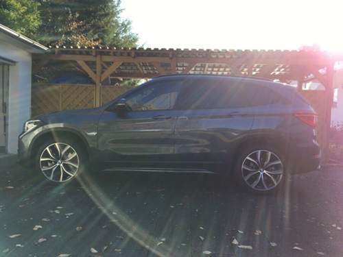

Der Wechsel ist schon ein paar Wochen her, aber die Bilder war ich noch schuldig. Die Sonne wollte unbedingt mit aufs Foto :-)
X1 25d Sport Line mit 19" Sommerreifen
X1 25d Sport Line mit 18" Winterreifen
@silverstein schrieb am 13. November 2016 um 20:08:48 Uhr:
Gefällt mir gut 😉
