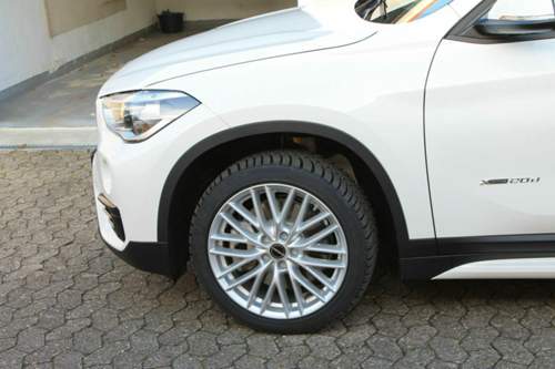

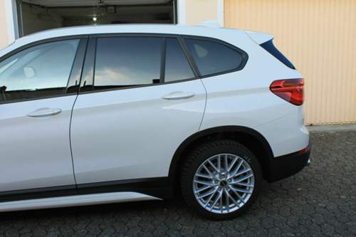

Moin,
dann will ich auch mal Winterreifen zeigen.
Da ich Rentner bin und nicht im Winter viel fahren muss bzw. will, wollte ich auch nicht so viel für diese ausgeben. Ich wohne direkt an der Nordseeküste, ohne nennenswerte Winter Kapriolen, dieser preiswerte Satz sollte ausreichen.
Habe bei Reifendiscount.de: Borbet BS5 LM 8x18 ET50 mit Bridgestone BLIZZAK LM-32 225/45 R18 95H AO XL und RDKS Sensoren Huf RDV027 gekauft.
Das ganze hat 950.- Euro mit Fracht und Zubehör gekostet - angebaut habe ich sie selber!
Die Sensoren sind fest Programmiert für das Fahrzeug und funktionieren ohne Probleme.
ABE (48361) ist vorhanden und ich muss nicht zum TÜV etc.!
Sollte für meine Zwecke reichen - Grüße von der Waterkant!

bezüglich ABE / TÜV siehe hier:
A02)
Wird eine in diesem Gutachten aufgeführte Reifengröße verwendet, die nicht bereits in
den Fahrzeugpapieren genannt ist, so sind die Angaben über die Reifengröße in den
Fahrzeugpapieren durch die Zulassungsstelle berichtigen zu lassen. Diese Berichtigung
ist dann nicht erforderlich, wenn die ABE des Sonderrades eine Freistellung von der
Pflicht zur Berichtigung der Fahrzeugpapiere enthält.
ich denke, dass die 225/45 R 18 davon betroffen sind 😁
sollte nur ein Hinweis sein. 😉

Moin,
ja danke, habe ich gesehen, aber die Original Bereifung 225/50 R18 am Neuwagen steht ja auch nicht drin.
Es gibt nur einen Eintrag 225/45 R17 - warum?
Kann mir da jemand helfen, wie ich mich verhalten soll?
Danke und Grüße!
Die 225/50 R18 steht aber in der COC- Bescheinigung.
225/45-18 müssten eingetragen werden.
Ist nämlich mögliche Umrüstbereifung.
