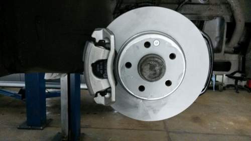

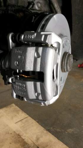

Wie der Zufall so will, ich habe heute auch gestern auf ATE Scheiben und Ceramic Beläge gewechselt. Ich habe zusätzlich noch beide Bremssättel und Sattelhalter gegen Neuteile von TRW getauscht.
Nicht wundern, neben den Sätteln habe ich auch den Topfrand der Scheiben Silber lackiert, ich trau der Beschichtung der Bremsscheiben nicht. An der HA kommt nach einem Jahr bereits wieder der Rost am Scheibentopf durch, soviel zur Beschichtung der Scheiben.

Was war der Grund für den Austausch der Originalteile?
Einerseits links eine gerissene Manschette an einem kolben und auf der rechten Seite ein klappernder Sattel. Dazu kam der Wunsch nach einer optischen Aufwertung in Form einer lackierung. Ich hab dann eine Weile gesucht und irgendwann sehr günstig einen komplettsatz bekommen.
Original sind übrigens auch TRW Sättel verbaut.
Während der Montage habe ich keine Bilder gemacht, daher nur das fertige Ergebnis 😉:

Das lese ich gern. Bin ich doch ein positiver Verfechter von vernünftigem Material (mind. ATE).
(eigene sehr positive Erfahrungen mit den Bremsscheiben und Bremsbelägen (normale) von ATE)
Wäre es vermessen dich um die Einstellung weiterer, zukünftiger Erfahrungswerte zu bitten ???
Haupt-Augenmerk hierbei auf die Ceramik-Beläge.
Mir "riecht" es auch, ständig die Felgen von dem "dunklen Zeugs" reinigen zu müssen !!!
Andererseits interessiert mich auch die Bremswirkung der "Ceramik-Brems", nebenher auch gern die Standzeit der Beläge.
Mir ist klar dass erst die Zukunft diese Dinge zu Tage fördern wird, aber Beobachtung ist ja nicht das Schlimmste.
