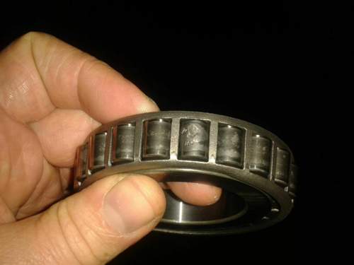

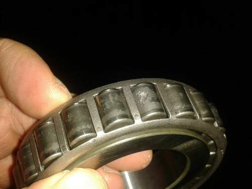

@Ecotec_dbilas
Du wolltest doch nochmal Fotos der defekten großen Lager hochladen
Ja kommt, aber es ist vor Weihnachten, hier ist Alarm.
Sieht so aus.
Material der Rollen zu weich oder wie passiert das?
Mir erschlißet sich nur nicht ganz, wie so eine rausgebrochene Ecke ein Heulen verursacht?! Ich meine wenn das regelmäßig tackert oder rumpelt immer dann wenn das Loch einmal rum ist versteh ich das, ähnlich eines defekten Antriebswellengelenks...
Das ist ein laut mahlendes Geräusch (wenn man Radio ausmacht) und kommt von vorn links.
Zumindest bei meinem Corsa mit M20 (Schwestergetriebe) war es so.
@Frazer schrieb am 18. Dezember 2015 um 13:33:40 Uhr:
Das Lager dreht sich schon mit einer sehr hohen Geschwindigkeit, und durch die ausgebrochene Ecke wird die gesamte Lagerfläche zerstört, daher laufen alle Rollen immer permanent über die beschädigte Lauffläche, dann entsteht so ein Geräusch.
Das von den Bildern ist allerdings auch schon ein Extrembeispiel, meistens sehen die Lager gar nicht so schlimm aus.
KM Stand hat nichts zu sagen beim m32 getriebe der ersten generation laufe wegen mangelschmierungs alle lagerschalen ein un lager verrecken! kann nach 20000km pasiieren aber auch nach 140000km!
Es liegt nicht an Mangelschmierung!
Nein, liegt es auch nicht, viele werben mit eine Ölbohrung, das ist nur ein kleiner Steg, mehr nicht.
Und selbst mit dem Steg halten die Getrirbe manchmal 200tkm.
