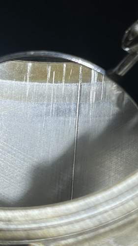

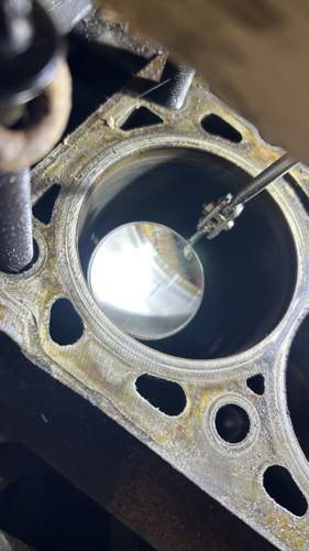

Hallo Schrauberwelt!!
Wer kann helfen zu verstehen, warum der Wagen vor 4 Jahren nach Reparatur nach Zahnriemenmotorschaden (Ventile verbogen) weitere 5.000 km perfekt gefahren ist?
Erst jetzt auf Zylinder 1 Öl im Brennraum verbrannt wird? Fotos!
* Zylinder 2,3 und 4 laufen sauber und öltrocken
* Motor läuft wie eh und je gut
* Durch das Öl im ersten Zylinder hatte ein Ventil 2022 ein Loch bekommen und wir mussten wieder aufmachen und erneuern. Dabei haben gleich den Zylinderkopf schleifen lassen, um diese Fehlerquelle für Öl im ersten Zylinder auszuschließen. Leider ist bis heute das Problem nicht entdeckt.
* Jetzt haben wir auch die Ölwanne abgemacht und den ersten Kolben herausgeholt, um die Ringe zu kontrollieren, ob das Öl von unten kommt. Die Zylinderschäfte haben noch Kreuzschliff. Pleullager sehen gut aus. Kolbenringe sind intakt (Ölring hat wenig Spannung). Wird alles erneuert.
Wir hatten auch schon Öl in der Ansaugung, aber dann müssten ja alle Zylinder Öl verbrennen?
Hoffe, die Bilder helfen und eine (r) kann helfen!!!
Danke

Wenn auf dem zweiten Bild der Kolbenringe / Abstreifring nicht abdichten kann weil am Kolben noch verformung von den krummen Ventilen zu sehen ist.... kann aus meiner Sicht der Kolben Öl ansaugen und in den Verbrennungsraum drücken.
MfG kheinz
Ja ich denke auch das dein Kolben gestaucht wurde.
Neuer Kolben rein würd ich empfehlen!

Leider sind keine aussagekräftigen Bilder vom Kolben u Buchse , kleinste Riefen würden ja vielleicht eine Erklärung abgeben .
