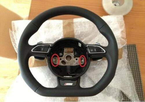

Im Konfigurator sieht das RS5 Lenkrad ident wie das im A6 4G aus, nur eben etwas dicker und unten abgeflacht. In der Bucht sind auch schon ab und an welche aufgetaucht (unten abgeflacht, RS5)
Ich denke mal die sollten also beim 4G passen. Wie seht ihr das?

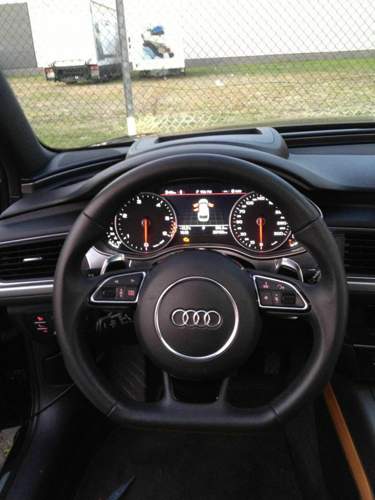

Meinst du so?
Ja, grundsätzlich schon. Nur hätte ich auch gerne das gelochte Leder - meins ist mir da zu glatt... 🙂
Meine Bilder sind frisch aus dem Audi Konfigurator - woher stammt Dein Lenkrad?
Lenkrad ist ausm rs5, airbag mit rs6 wippen
Meine Frage zielte aber mehr auf das original abgeflachte Dreispeichenlenkrad aus dem aktuellen A6 ab.
Ich habe das aus Bild 1 drin und möchte auf das aus Bild 2 wechseln...
Ist egal, passen beide

bis auf den Airbag.. 😉
Beim vfl passt der auf jeden fall
Ah du meinst vom orig lenkrad, ja das stimmt
Also hab ich das richtig verstanden: Altes FL Lenkrad raus, neues abgeflachtes FL Lenkrad rein, alle anderen Teile passen!
Du brauchst zu dem abgeflachten Lenkrad auf jeden Fall den passenden Luftsack, Weil die beim abgeflachten anderst gehalten werden wie bei den runden
OK, dann also doch LR und Airbag tauschen.
Die dazugehörigen Teilenummern (für LR und Airbag) hast Du nicht noch zufällig?
