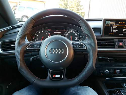

Guten Abend , Entschuldigt bitte, wenn ich mich noch einmal melde und wieder einmal unwissend bin :-(
Ist DAS ein Lenkrad das ich verbauen könnte? Kommt aus einer Sattlerei, und es fehlen (für mich) offensichtlich die Löcher für den Airbag - also wird es nicht mit Schrauben sondern mit der Federhalterung befestigt? Dann würde es doch in meinen Wagen passen - oder? Vielen, vielen Dank für eure Antworten und für eure Hilfe.
Genau das passt! Ich habe akkurat das gleiche Lenkrad verbaut. Siehe Bild.
20161203-153947
Vielen Dank!!! Sieht Hammer aus!
@hariboteam Von der Aufnahme des Airbags her ist es ein original A6 4G Lenkrad. Beim werksseitig abgeflachten Lenkrad hat man nicht mehr den Bügel IM Lenkrad, sondern zwei kleine Bügel am Airbag, die am Lenkrad-Pralltopf eingerastet werden. Geschraubte Airbags gibt es bei diesem Lenkrad m.W. in keinem Audi mehr. Deswegen verstehe ich die Frage nicht so ganz. Der Federbügel ist doch sogar im Lenkrad drin, wie man auf den Fotos sieht.
@bromobutyl Täusche ich mich oder ist das Lenkrad asymetrisch "verbogen"? Auf dem Foto sieht es so aus, als ob der abgeflachte Teil unten nicht waagerecht steht, sondern links etwas tiefer als rechts. Ansonsten sieht das Teil gut aus und wäre für mich eine Alternative gewesen, weil diese Sattlerei vermutlich auch die Lenkradheizung erhalten hätte.
@rowdy_ffm: das würde dann ja bedeuten das es NICHT passen würde, da mein A6 ja die Federn am Airbag hat. Verstehe ich dich richtig? Ich stehe schon wieder auf dem Schlauch....
