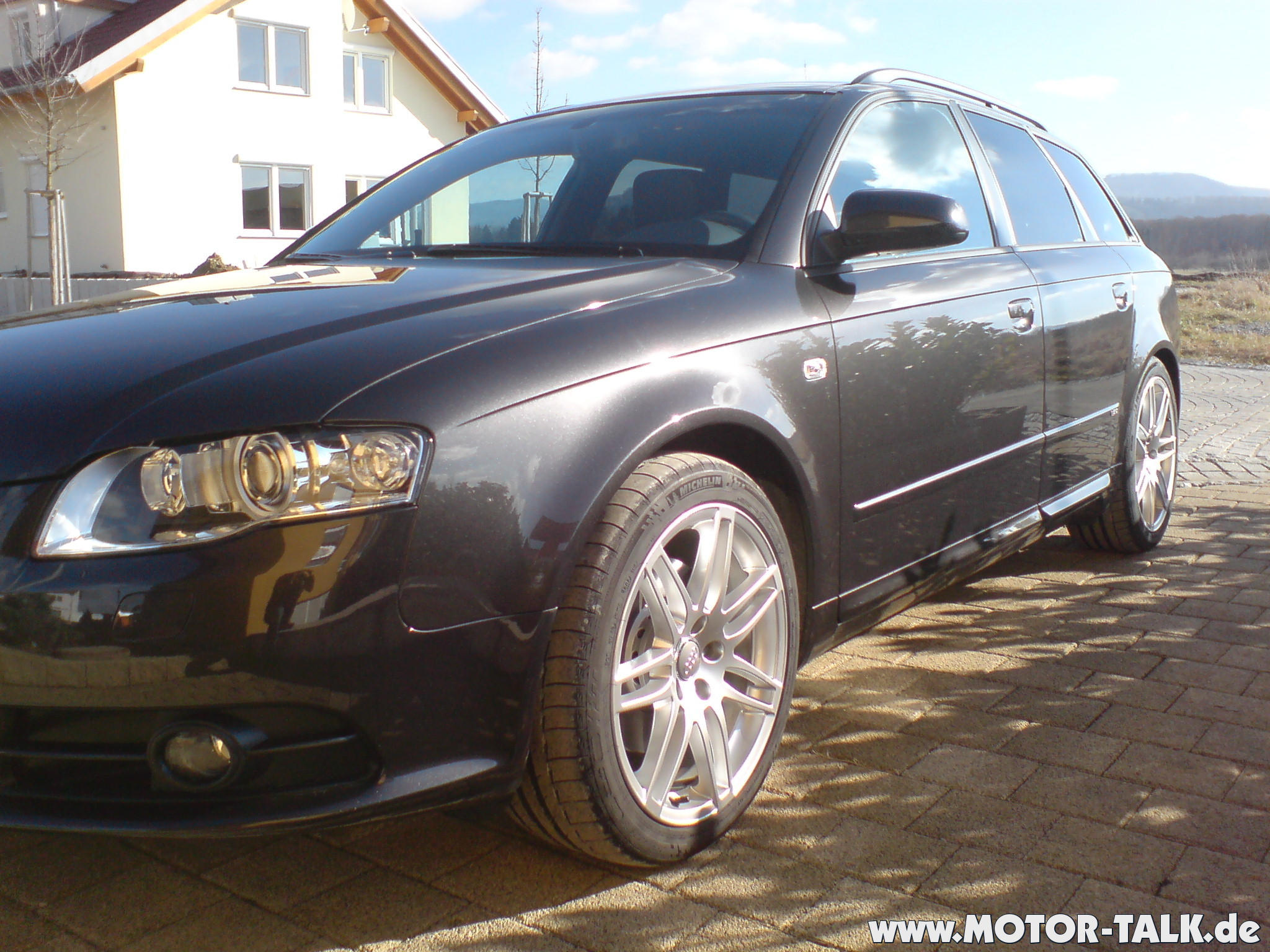

ich habe meinen avant 2.0 dpf bj. 03/07 mit h&r federn um 35mm tiefer gelegt. nun hab ich aber das bekannte problem des hängearsches, nicht so schlimm, aber ich denke mal 10-15mm wirds schon sein. was mach ich dagegen am besten? und muss ich das "teil" dann wieder typisieren lassen wenn ich was höher mache??

hy, ist zwar nicht meiner, aber bei mir siehts exakt so aus:
http://www.motor-talk.de/.../Attachment.html?attachmentId=545494
lg
Hallo, habe ebenfalls H&R 35mm eingebaut. Jedoch gegen dieses Problem beim Einbau gleich die Federteller vom B5 verwendet. Dadurch kam es dann an der VA nochmal ca. 17mm tiefer. Kannst auch hinten was unterlegen, damit das Heck wieder etwas höher kommt.
