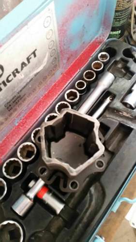

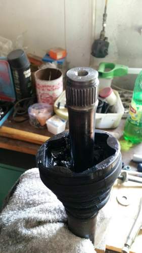

Wir haben heute die Antriebswellenmanschette getauscht, gleich dazu noch beide Querlenkerbuchsen auf der Beifahrerseite neu gemacht. Das war was... Markus erzählt die Story bestimmt gerne. 😉
In der Antriebswelle fanden wir feine Plastikteilchen, welche wohl zwischen Tripodgelenk und Welle saßen (Bild 2). Entweder war das eine Art Kleber oder getrocknetes Fett?! 😕
Achja, nach der Montage war die Manschette etwas eingedrückt. Das gibt sich noch, oder?
Die neue Manschette war etwas kürzer als die Originale.

@JulHa ,
Die Kunststoffsplitter an der Antriebswelle:
Ich bin mir sicher, dass die von der alten "stocksteifen / harten / spröden" Achsmanschette kommen.
Tja, zum Querlenker sei gesagt:
Die vordere kleine Buchse verschleißt nicht! Die kann garkein Spiel bekommen, auch nach 20 Jahren nicht. Sie ist extrem eng hineingepresst, was das Auspresses erschwert.
Noch schwieriger wird es hier, eine neue mit "frischem" Gummi hineinzupressen. Wirklich ein Krampf.
Dabei ging ein großer 15kg Schraubstock zu Bruch, und eine Gewindestange hat es auch nicht überlebt. (zum Pressen)
Das nächste mal bitte auch hier Polyurethanbuchsen bestellen @JulHa.
Die hintere 60mm Buchse ging am besten mit "Ausmeiseln" heraus. (der Metallring des Lagers besteht nur aus Aluminium)
Das Einpressen der PU (Polyeurethan) Buchse ging dann kinderleicht in 2 Minuten.
