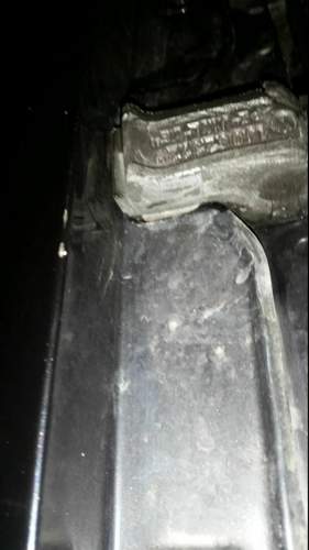

Das nächste problem steht leider eh schon wieder an.. der querstabilisator hat bei den gummibuchsen luft..

Na die kleinen Gummilager kosten doch nen Appel und nen Ei. Die sind auch schnell gewechselt, insofern man nicht gerade ein Automatikgetriebe hat. 😁
So kann man die Schellen ganz gut von vorn mit einer Schraubzwinge heran ziehen. Dann greift auch schnell die neue Schraube.
Messe aber vorher den Stabilisator im Durchmesser.
da gibts ein riesen Wirrwar mit den richtigen Gummibuchsen.
Den Stabi gibts mit 19mm, 21mm und 23mm.
Nimmst du die falschen Buchsen, könnte es später poltern.
