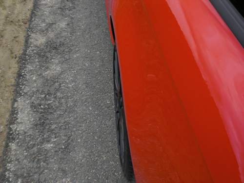

aufgrund der Empfehlungen aus diesem Thread und der freundlichen Hilfe einiger User 😉 hab ich mir nun auch die genannten Spurplatten gekauft für meine Audi Felgen.
VA: 30mm (H&R 3055668)
HA: 40mm (H&R 40556658)
Wurde problemlos vom TÜV eingetragen mit den Sommer- und Winterrädern:
8x18 ET 47 mit 245/40 R18
7x17 ET 46 mit 225/50 R17
Bin mit der Optik sehr zufrieden 🙂 Bin nun schon ein gutes Stück Landstraße und auch Autobahn damit gefahren und habe keine Vibrationen o.ä. damit, läuft gut und ruhig.
Ein paar Bilder anbei.

Bezugnehmend auf den Post von Stoppelfeldfahrer habe ich mir ebenfalls die oben genannte Kombination von h&R bestellt.
Heute Morgen rief mich mein Werkstattmensch an, mit dem negativen Ergebnis, dass der Prüfer (Dekra) Pippi in den Augen hatte.
Habe die identische Konfiguration wie stoppelfeldfahrer
- 30 mm sline Fahrwerk
- identische Reifengrößen
Der Prüfer hat die einfederung mit zwei Stahlfelgen unter dem linken Vorderrad und dem rechten Hinterrad getestet. Also die maximale Belastbarkeit getestet. Dabei hat das Hinterrad wohl den Übergang zwischen heckschürze und hinten Kotflügel innen berührt.
Aufgrund der positiven Resonanz hier im Thread steh ich jetzt beim Werkstattmenschen wie der letzte Sepp da.
Irgendwelche Vorschläge wie ich die Kuh vom Eis bekomme ?! 🙁

Hallo ihr,
der Spuk ist jetzt rum.
Mir wurden letztendlich nur 15 Hinten / 15 Vorne eingetragen, nach dem der ... Dekraprüfer bereits die Gebühr kassiert hatte (Nichtabnahme von 20 Hinten / 15 Vorne + dazugehöriger Nichtabnahmebericht).
Ich hab mit der Aktion ziemlich ins Klo gegriffen und letztendlich Lehrgeld bezahlt.
Es wurde innerhalb des Radkastens noch ein wenig von dem Radlaufschutz weggeschnitten und den bereits in diesem Thread erwähnten Plastikhubel zwischen Kotflügel und Heckschürze weggeschliffen.
Zusätzlich hatte ich mit der Werkstatt Stress mit der Rücknahme der 20 mm Platten.
Ich kann nur jedem raten:
- besorgt euch die Platten nicht über eine Werkstatt, sondern selbst
- da ich die Sommerreifen dort eingelagert hatte, wollte ich alles direkt zusammen machen lassen
(Auswuchten Sommerreifen, Spurplattenmontage, Sommerreifen drauf, TÜV Abnahme)
- es selbst zu machen und jede Prüforganisation abzufahren, die vom Auge her schon die Abnahme garantieren kann
Letztendlich hat mich der Spass viel mehr als eingeplant gekostet
Habe nun 15 mm hinten drauf. Ich besorge mir demnächst nochmal die 15 mm Platten und die längeren Radbolzen für vorne und mache es mit einem Kumpel selbst.
Ich ärgere mich einfach unglaublich über mich selbst und über die Prüforganisationen in meiner Umgebung (Rheinland-Pfalz, Neuwied). Der Werkstatt mache ich nur einen kleinen Vorwurf.
