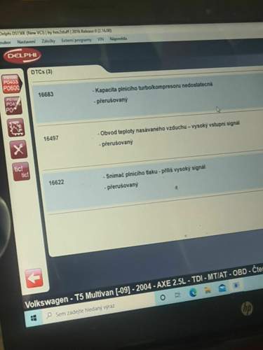

Hallo Gemeinde
Lange hatte ich Ruhe mit meinen Autos
Hab mir vorgestern einen Multivan gegönnt
Ist ein 2004er 2,5 TDI
Sind gerade auf der Fahrt nach Prag
Plötzlich auf der linken Spur während ich einen LKW überholen wollte war die Leistung weg.
Hab wieder hinter dem LKW eingeschert und auf den Parkplatz der sofort kam.
Hab den Motor aus und an gemacht und war alles wieder ok.
Keine MKL oder sonstige Lampe angegangen.
Der Turbo kann es ja nicht sein wenn die Leistung mach dem Motor Neustart wieder start normal läuft.
Rauchen tut auch nichts hinten.
Hab mal die Foren durchkämmt und bin auf den Bremslichtschalter gestoßen oder der Turbolader.
Hab nix zum auslesen hier.
Jemand Erfahrung gehabt damit

Motor-STG nimmt halt den Ladedruck weg, wenn ihm was nicht passt.
Und das passiert auch, ohne dass die MKL an geht.
Ohne zu wissen, was da im Fehlerspeicher steht, kann ich auch nur raten. Das absolut identische Fehlerbild hatte der kleine 1,9er BRR von meinem Vater. Da steht dann sowas drin wie "Ladedruck - Regelgrenze unterschritten".
Drücke Mal die Ladeluftstrecke ab, vielleicht hat's Mal wieder den LLK erwischt, wie so oft...

Die Leistungswegnahme bei Teillast spricht sehr für ein dickes Leck in der Ladeluftstrecke. Nur sei vorsichtig: Mit dem Leck kann es passieren, dass der Turbolader überdreht und das mögen die Dinger nicht. Der Motor geht ja nicht umsonst in den Notlauf und kastriert sich quasi zum Saugdiesel.
Mein Vorschlag: Mit der Drehzahl im Turboloch fahren, also auf jeden Fall unter 1800 Umdrehungen. Selbst, wenn Du Dich dann hinter einen LKW klemmen musst und es lange bis nach Hause dauert. So vermeidest Du wenigstens am Besten, dass Dir der Turbo noch um die Ohren fliegt und evtl. noch größeren Schäden verursacht...

Also auslesen lassen gestaltet sich schwierig.
VW Autohäuser mit Werkstatt haben samstags zu.
Da wo ich jetzt gefragt habe haben kein Fehler auslesen können.
Zugegeben es war kein VCDS oder Gutmann tester aber ich glaub mit sowas wie Delphi (keine Ahnung welche Version) was der eine hatte und irgendwas komisches der andere hätte bei ins auch keiner was finden können.
Der eine hat 500 kassiert der andere 400
Aber in kronen
Naja, bei Delphi habe ich auch schon erlebt, dass der Quatsch anzeigt.
Beim Bekannten mit nem Benz hat der Delphi nix angezeigt, der Gutmann von der benachbarten Werkstatt aber schon.
Beide Male unter 20€ für's Auslesen. Ist eben auch Arbeitszeit und im Prinzip ein relativ fairer Preis, finde ich.

Jetzt einer der aber auch nur mit einem Delphi rein kam
Muss jetzt bloß mal nach der Übersetzung schauen :)
Gerade Mal mit Google Lens übersetzt und über die Suche mit den Fehlercodes verifiziert:
- Ladedruckregelgrenze unterschritten
- Ansauglufttemperatur zu hoch
- Ladedrucksensor Signal zu hoch
1 und 2 können miteinander korrespondieren, 3 könnte was elektrisches sein, den würde ich erstmal nachrangig behandeln.
Nächster Schritt: Ladeluftstrecke abdrücken und nach Lecks suchen.

Hab heute nochmal im kalten Zustand geschaut
Hab an der Schaufel die an der Welle am Turbo sitzt hat etwas etwas herumgewackelt und festgestellt das die etwas Spiel hat
Hatte den mit einem Gutmann tester ausgelesen und es war lediglich die Meldung mit dem Turbo.
Als wir losfuhren lief der Wagen gute 500km ohne Vorkommnisse aber dann geschah es.
Schläuche sind leider alle dicht sodas es nun doch die etwas teurer Variante mit dem Turbolader sein wird :(
Werde den morgen nochmal auslesen und schaue ob die andern Fehlermeldung auch wieder hinterlegt sind
Der Fehler kommt bei 2100U/min und 120 km/h, bei gleichmäßigen Beschleunigen.
"Ladedruck unterschritten"
Kann von Sensor über undichte Ladeluftstrecke bis undichten Krümmer alles sein.
Die einen haben Glück und der Fehler ist dann behoben, andere Suchen ohne Erfolg und leben damit.
