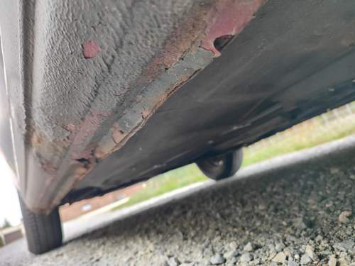

Leichter Rost am Kotflügel.

1x Schweller neu, zumindest vorne
Da wurde am Falz angehoben und der dabei flachgelegt und dann zurückgebogen. Dabei brachcdie Lackschicht und Rost.
Ob ich mir sowas antun würde? Neue, eher nicht.
Themenstarteram 9. November 2023 um 13:58
Schweller neu muss dann geschweißt werden richtig? Rest auch? Oder geht auch Glasfaserspachtel? Ich weiß ist zwar nicht 100% aber immerhin etwas. Ist der Rost so schlimm das er so keinen TÜV bekommen würde?
Der Schweller muss rausgetrennt und neu eingesetzt werden. Und erst, wenn da offen ist, sieht man es genauer. Da kann dann noch was dazu kommen, kann man vorher schwer sagen, evtl mit Endoskop reinsehen
Themenstarteram 9. November 2023 um 14:30
OK und der Rest Rost ist TÜV relevant?
Ja definitiv
Und lass dir Finger von Glasfaserspachtel

Spachteln: Schweller sind tragende Teile. Spachtelarbeiten lässt der Tüv nicht durchgehen.
Der Golf hat noch einige andere kritische Stellen für Rost. Du hast nur das gesehen, was man auf die Schnelle von außen sehen kann. Ein Blick hinter den Tankverschluss wäre wichtig gewesen, die Wand im Radhaus oben, wo das Benzinrohr runtergeht, ist oft erst jahrelang verschlammt und entsprechend durchgerostet. Und dann der Unterboden, da gibt es diese Pfropfen, um die ist auch oft Rost. Und wie ist es im Innenraum? Ist der Boden unter den Teppichen trocken?? usw... Es gibt hier einiges über typische Roststellen am G3 zu lesen, musst mal in der Suche forschen!
Wackelnder Motor - halb so wild. Rost ist das große Problem. Sagt hier ja auch jeder.
