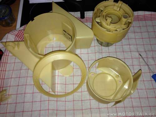

Tankanzeige spinnt auch etwas, habe heut die Kontakte gemacht nun scheint es erstmal ok.
Ich gehe davon aus das der Pfeil auf die Markierung am Tank zeigen muss? Quasi nach hinten?
Sonst ist eigentlich alles soweit ok, selbst die Klima läuft.
der Diesel hat im C4 keinerlei Förderpumpen im Tank ..... von daher ist auch keine Befestigung ( Pumpenkorb ) im Kunststofftank vorgesehen. ... sprich er ist innen leer.
Der Diesel hat nur den langen Ansaugschlauch am Tankgeber der bis zum Boden reicht. Die VP37 saugt den Diesel selbsttätig an. .... im Nachfolger C5 ist im Diesel ne Vorförderpumpe eingebaut da die VP44 nicht selbst ansaugend auf diese Schlauchlänge ist.

Zum Tank... Habe einen aus Kunststoff, da rostet nichts.
Tankgeber scheint nach der Reinigung zu laufen.
