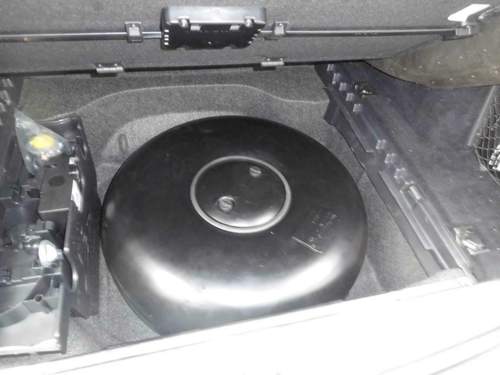

okay, hab' heute den wagen von sparmartin abgeholt…
sehr nettes gespräch, dankerts haben sich zeit genommen; er gibt einem ein gutes gefühl, daß er weiss, wovon er spricht – und hat sehr viel verständlich erklärt.
da scheint jemand freude an seinem job zu haben…
eine kleiner proberunde um den block – die brc braucht eine gewisse betriebstemparatur, um anzuspringen, die alte icom schaltete immer nach 55 sek um; dafür schaltet sich die brc bei einem kleinen zwischenstopp fast sofort um…

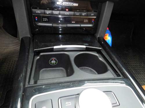

der tankanschluss liegt hinter der tankklappe, so ist es am unauffälligsten.
ebenso unauffällig ist die tankanzeige in der mittelkonsole in einem ablagefächlein untergebracht – klasse!
der tank ist ein liegender 71–liter–radmuldentank, sicher ein stako, hab' ich noch nicht geguckt…
unter der motorhaube wirkt für den laien alles sehr (!) sauber und ordentlich – auch am luftfilterkasten schien nichts verschnippelt oder angehoben.
nach rund 1000 km soll die erste inspektion kommen, dann erst wieder nach 25.000–30.000 km.
auf dem weg nach hause (rund 85 km) bin ich, wo es ging, zügig (rund 190 km/h) gefahren, ansonsten nach vorschrift – herr dankert meinte, dass der motor zwar gerne mehr verkrafte, aber es motorschonender und der lebensdauer zuträglicher sei, wenn man den motor insgesamt nicht über 80% vollast belaste.
bisher war ich immer davon ausgegangen, dass man– zumindest unter lpg – zwei drittel vollast fahren solle – aber wenn 80& auch okay sind, um so besser…
was mich jedenfalls etwas sehr (!) irritiert hat ist, dass die tankanzeige am ende der heimfahrt nur noch 1-2 lämpchen angezeigt hat.
wenn der tank voll war, und das hatte die lpg–tankanzeige angezeigt (alle 4 lämpchen haben geleuchtet), dann hätte ich einen sagenhaft hohen verbrauch gehabt…
ich vermute jedoch, dass das bei der ersten inspektion nachjustiert wird (sicher im steuergerät?)…
oder kann es sein, dass erst im laufe der zeit der tank sich mit 56 litern füllen lässt, und anfangs noch nicht so viel 'reingeht?

Also da ich seid 2008 mehrere Gasfahrzeuge hatte incl. der Familie kann ich sagen das keine bisher richtig ging! Die Prins zeigte nach volltanken halbvoll an und kurz bevor der Tank leer war auf einmal voll, die Landi Renzo im Omega sowie auch in Vectra C waren bei 280-320km schon rot und man konnte noch bis 430-470km fahren! Die Vialle ist echt die erste Tankanzeige die den Namen Lügenanzeige nicht verdient da sie wirklich ca 30-50km nach umschalten auf rot dann sagt: Gas ist alle! Tank einfach mal voll und du weist was ca. an Gas durchgegangen ist! P.S Ich fahre immer nur max 160km/h weil danach der Gasverbrauch undankbar steigt! Welche Anlage haste nun verbauen lassen?
danke.
vielleicht ist ja noch etwas luft im tank.
die tankanzeigen sind in der tat immer sehr ungenau, das weiss ich noch von meinem letzten fahrzeug.
ich denke, ich fahr' mal drei, vier tankfüllungen leer und sehe dann weiter…
bei meinem letzten wußte ich, dass ich immer so ungefähr 250 km weit komme, hoffe aber, dass es jetzt mehr sein wird.

okay, heute war nur nur noch ein licht bei der tankanzeige an – da hab' ich denn dann doch lieber getankt…
und siehe da: 30 liter waren das – auf rund 200 km.
das wäre vergleichbar meinem alten (der hatte ca. 14-15 liter verbraucht) – bei etwas größerem motor nun und etwas mehr leistung, von der freilich ein klein wenig durch die lpg–anlage geschluckt wird, doch das ist angesichts der gesamt–ps–zahl verkraftbar; ich denke nicht, dass sich da nicht, 'was einpendeln wird…
aber dass nur eine leuchte bei der anzeige noch geleuchtet hatte, als ich getankt habe, muss ich sicherlich beobachten, vielleicht gibt sich das ja noch.
aber wieso meldet er auf einmal, dass kühlmittel nachgefüllt werden soll?
auf letztere frage habe ich nebenan antwort bekommen…
die erfahrungen von heute:
ich habe den tank denn dann doch das erste mal leer gefahren.
das letzte lämpchen blinkte und blinkte und ich fuhr und fuhr – dann ein intervall–piepen, das nicht mehr aufhören wollte, so dass ich die anlage abschaltete.
es scheint in der tat, dass die anzeige, nun, sagen wir 'mal, recht ungenau zu sein scheint…
dann getankt: 47 liter.
damit bin ich 313 kilometer gefahren (– oder habe ich mich verrechnet und es waren nur 213 km)??
*kopfkratz*…
vielleicht braucht der tank eine weile, bis er sein volles potential entfaltet…

anbei übrigens noch ein paar bildchen.
Die Tankanzeige kann man sehr schön mit der BRC-Software und dem passenden Kabel selbst justieren....nach 3-4 Einstellversuchen bekommt man das schon gut hin. Meine Anzeige zeigt jetzt ziemlich genau an.
Sich an Kilometern zu orientieren ist recht wertlos, da die Kilometer vom Verbrauch abhängen und der wiederum vom Fahrprofil....Autobahn oder Stadtverkehr sind bei mir bis zu +/-50km....diese Genauigkeit schafft meine Tankanzeige locker....
Gruß Wensi
PS: dass der Umrüster nicht genau einstellen kann, liegt auch an den persönlichen Vorlieben. Mir reicht es, wenn die Reserve anspringt und ich noch für 20km Gas habe, weil es hier so viele Tanken gibt.....andere wollen schon 100km vorher gewarnt werden....
