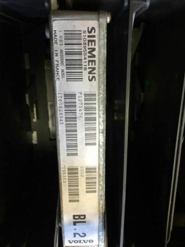

Der V70 eines Freundes macht Probleme. Hier die Symptome:
Der Wagen Sprang plötzlich bei Kaltstart nicht mehr an.
Mit Starthilfe kam er irgendwann, lief aber schlecht und die MKL flakerte. Der Motor ging dann aus und lies sich nicht mehr starten. Seit dem kommt kein Zündfunke und die MKL ist dauerhaft aus (auch bei Zündung 1). Am STG liegt Masse an, an der Zündspule aber nicht.
Auf Verdacht wurden Testweise der NWS und KWS schon getauscht. Oder Besserung.
Für Ideen und anregungen bin ich offen.
Der Wagen hat ne Gasanlage verbaut, falls das bei der Ferndiagnose hilft.
Danke euch und viele Grüße
Janko

Themenstarteram 22. Januar 2019 um 10:25
86 hatte ich schon geprüft: positiv. Auch die 30 hat Saft. Nur die Masse fehlt halt (also die 85)
Themenstarteram 22. Januar 2019 um 10:30

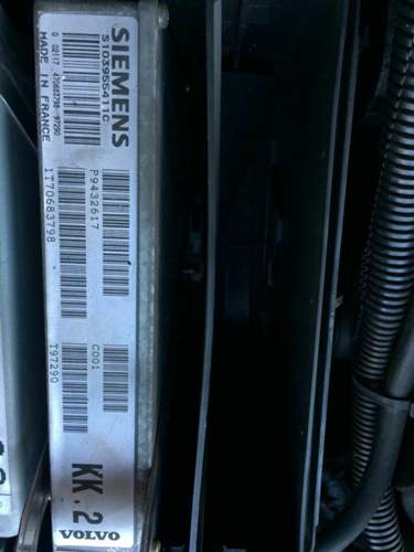

Ist das Motorsteuergerät einfach so tauschbar oder muss der Immobilizer mit?
Immo ist im Motorsteuergerät integriert bei den V70I.....
Gruß der sachsenelch
Themenstarteram 22. Januar 2019 um 10:34
Also ist das STG einfach austauschbar wenn man den Transponder/ Schlüssel dazu hat?
Beim 10V kannst du einfach das MSG tauschen, erst ab 99 mit den 20V ist die WFS im MSG codiert.
Masse beim gelben kann auch fehlen wenn am 24/43 pin 1 was faul ist. Prüfe ob dort beim orange/schwarzen Masse anliegt.
10vrelais
Themenstarteram 22. Januar 2019 um 11:49
Masse wurde geprüft: Die Orange/schwarze Leitung zum Steuergerät ist top. Nur vom Steuergerät wird nix rausgegeben
