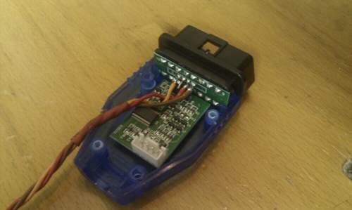

Wie in meinem anderen Thread zu lesen kämpfe ich schon eine Weile mit meiner Thermo Top P 🙁
http://www.motor-talk.de/.../...aese-laeuft-nicht-espace-t3771011.html
möchte mir jetzt auch ein Diagnose Kabel bauen, das früher im Thread erwähnte Interface müsste auch in meinem Fall passen? Link
verkabelt wie folgt:
Verkabelung:
4+5 = Masse
7 = W-Bus (K-Line)
16 = +12 V
Pin 7 = W-Bus (K-Line) ist das Gelbe Diagnose Kabel der Standheizung oder?
Da ich das Kabel nur für meine Standheizung brauche würde ich direkt den Stecker zerlegen und daran Plus, Minus und das gelbe Kabel löten.

Heute ist mein Kabel gekommen, und ich habe direkt den Lötkolben geschwungen 😁
Da das Gegenstück zum Stecker ungefähr so viel kostet wie das Kabel selbst habe ich mein Kabel direkt angelötet.
Getestet wird morgen, da ich das Kabel noch im Auto anschließen muss und dazu der Beifahrersitz ausgebaut werden muss 😠
Ob man jetzt Pin 4 oder 5 belegt sollte egal sein, da auf der Platine im OBD Kabel nur ein Masse Anschluss vorhanden ist und dieser auf Pin 4 und 5 weitergegeben wird.
Werde berichten, ob ich meine Standheizung diagnostizieren konnte.
Georg
