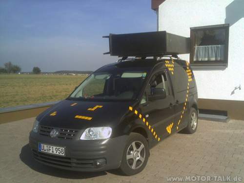

nein nicht abgeschrieben siehe bilder
Dachrehling 2008
Keine Schowrehling
Urlaub 2009
