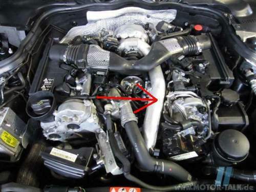

:D okay dann ist es doch das kleine Metall stück vom Luftfilter bis zum Turbo oder?
EDIT: Hab ein bild angehängt
Kopie-von-2165-img-4829
:eek: oh mein gott...
so ein quark. Wie gesagt... 1. Brauchst du ein Endoskop (was voraussetzt das der Turbo draußen ist) und 2. NEIN, das ist nicht der ABGAS-Krümmer.. das ist das Frischluftrohr das zum LLK geht... :(
Vergiss das Thema einfach..
Wieso soll ich es vergessen? Ist es ein Fehler wenn man sich einfach über sein Motor informieren will?
Und eine Seite vor her hab ich noch mal gefragt wie das alles gemeint ist.
Trotzdem danke für deine Mühe.
